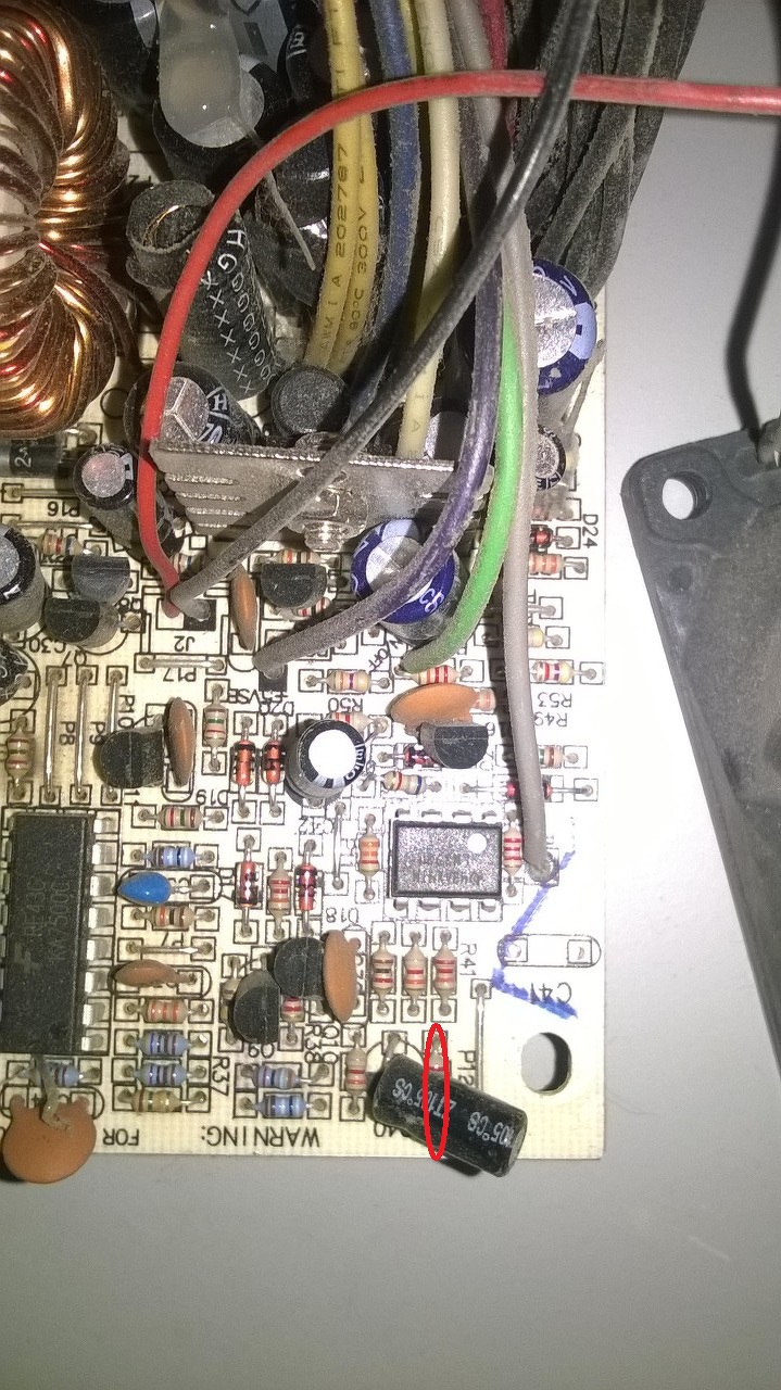

Nekem az a kérdésem, hogy a tápegység nem adja ki a PWR Ok 5V-ot,
(Az 5V helyett 5,36V, a 12V helyett 11,64V, a 3,3V az jó.) lehet ez a fesz különbség miatt nem indul be a lap? Használva volt a gép, elment alvó módba, és nem sikerült visszajönnie. A ventilátorok pörögnek,
a cpu phase ledek világítanak, az optikai kimenet, és a hálókártya led viszont nem.
Ez egy 400W codegen táp.

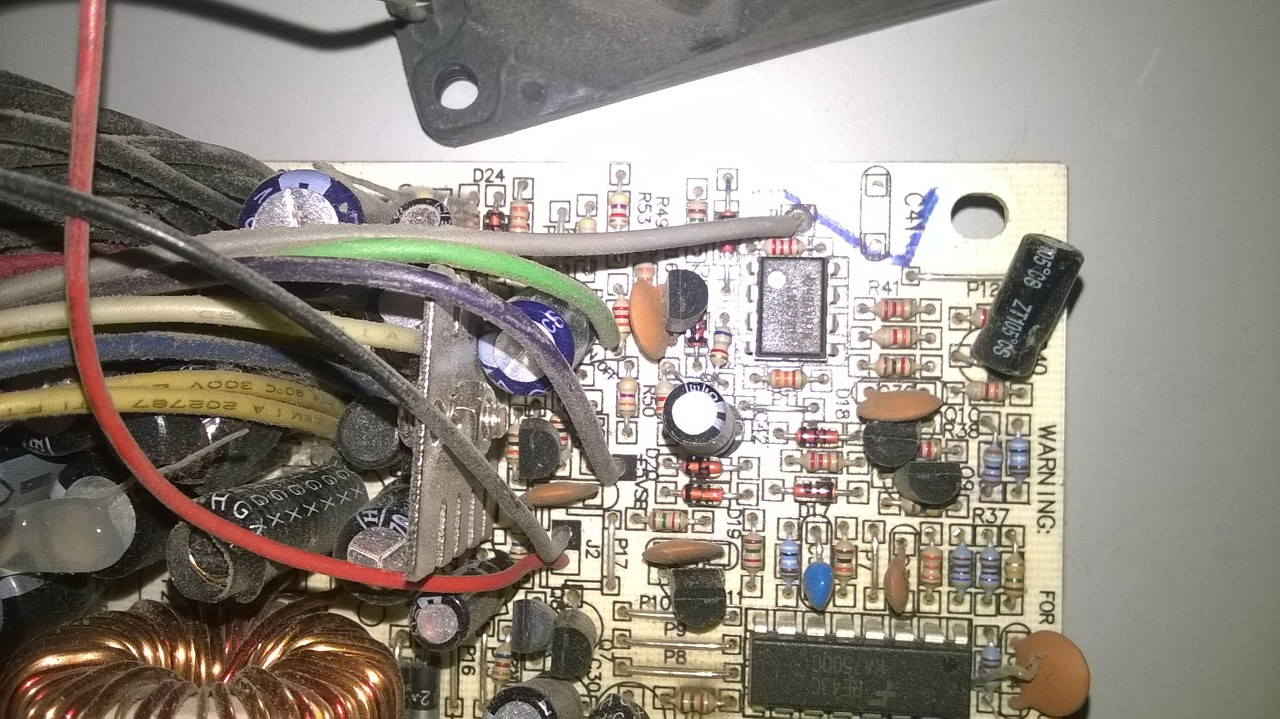

A PWG kimenethez az 5V felől a képeken bekarikázott ellenálláson keresztül jut el. Az LM393 OC kimenete húzhatja le 0-ra
Mennyi a PWG feszültsége bekapcsolt állapotban ?

A bekarikázott ellenállás egyik fele az 5V-s kimenethez csatlakozik (a bekarikázott ellenállás nyák külső fele felé mutató pontja). A nyák belseje felé mutató láb megy a lm393 7-s lábára. Ellenőrizném az IC tápfeszültségét (4-8 lábak), illetve a 5-6 lábak és a test (negatív) közötti feszültség mértékét. Ebből eldönthető a komparátor hibás, vagy a komparátor bemenete miatt van a kimeneten feszültség.
A szürke kábel nem szakadt, rövidzár teszttel ellenőrizted ? Pár milivoltnak kellene rajta lennie bekapcsolt állapotban, milyen méréshatárban méred a "semmi"-t ?

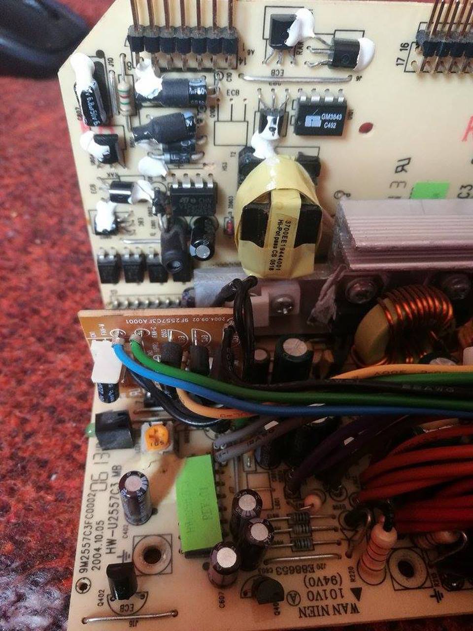

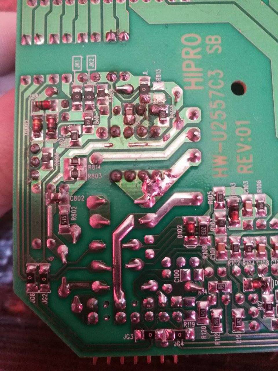

Adott egy hipro hp-u2557-c3 aktív pfc-s tápegység ami semmi életjelet nem ad készenléti 5volt sincs.
Egyenirányítás után betáp pufferen a tápfesz megvan. A készenléti tápot egy viper22a ic működtetné de ez sem indul. Az ic-t kicseréltem és a környező egyéb alkatrészeket is átmértem mégsem hajlandó megmozdulni. Valami ötlet esetleg hogy mi lehet még a gond?
A táp csere sajnos nem megoldható, mert ez egy kisméretű táp, semmi hasonló nem fér be a helyére.
Segítségért előre is köszi!

Fotót jó minőségűt tudnál fel tenni a táp készenléti részéről (forrasztási és alkatrész oldal is)?
Csak sötétben tapogatózva szekunder oldalon nincs rövidzár ?
(#) gabesz2011 válasza latyakosa hozzászólására (») Ápr 24, 2017 /
Nincs rövidzárlat. egyenirányítás után testhez képest 100ohm, de egy párhuzamos ellenállás miatt 100om
