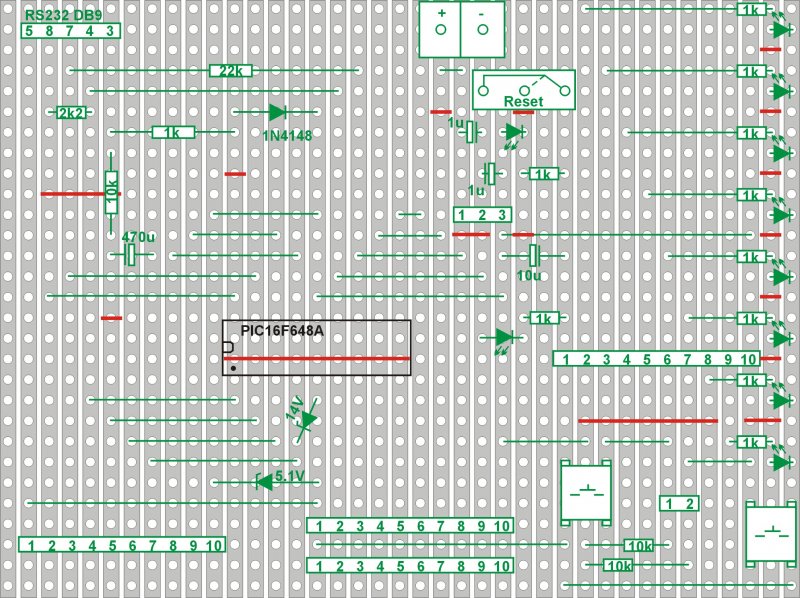

Gyerekek!
Hagy ne oolvassam már el mind a 118 oldalt választ keresve, de volna egy apró gondom:
Volt egy működő kódom, amit ICProggal beleküldtem egy 16F648A-ba. Változtattam a kódon 2 sort, aztán MPLAB 8.73a-val lefordítottam és ICproggal szintén zenész... (Saját építésű, működő égetőm van innen:
http://haromb.fw.hu/muhely/picpgm/picpgm.html)
Úgy megcsesződött az egész, hogy se jobbra, se balra.
Előtte nem töröltem, csak ráírtam az új programot...
Kellett volna törölni? (Minek? Egy új programnak van kezdete és end-je, az elejét rűírja, ha utána marad valami beégetve az meg szemét, nem??)
egyszer beégettem a működő progit, aztán semmit nem tud bevenni mostmár.
Próbáltam javítani, hogy törlök, de semmi, aztán beírtam kézzel hogy 3FFF nagyon sokszor és beégettem (volna), de semmi.
Tudja valaki, hogy mi van??
Izgalmas ez a PIC világ, de szerintem, ahol program fut az már eleve duplán szar...
Rá kell bízni mindent a jó öreg elektronikára...
Azért érdekelnének a megoldások... Örülnék, ha nem az lenne a végeredmény, hogy van egy döglött 16F648A-som...
Üdv. Leo

(#) trudnai válasza Leon73 hozzászólására (») Júl 28, 2011 /
Bevallom nehezen latom at a csik panel terven, hogy mi hova van kotve, de mintha pl nem lenne 100 nF keramia kondi a Vdd es Vss kozott nagyon kozel a PIC-hez?
Azonkivul elofordulhat, hogy a bulk erase (teljes torles) funkciohoz picivel tobb Vdd es/vagy Vpp kell mint amid van, igy az iras sikerult, de torolni mar nem tudod -- ez nem mindegyik PIC eseteben van igy, de azert erdemes a Vdd es Vpp feszultseg szintjet ellenorizni.
Amugy nem veletlen, hogy senki sem szereti a JDM-et, kozismert a megbizhatatlan mukodese -- nem viccbol szoktuk ajanlani, hogy inkabb egy PICkit2 klont kellene epiteni.

(#) Leon73 válasza trudnai hozzászólására (») Júl 28, 2011 /
Köszi, hogy foglalkozol vele! A panelen nincs 100nF-os kondi, sőt kerámia sem, mind elektrolit. Valamelyiket elnézted. A Vdd-Vss közt egy 10 mikrós van kicsit távolabb az IC-től. (10u)
Különben így más a leányzó fekvése. Ha törléshez nagyobb fesz kell, akkor lehet itt a baj. Méricskéltem kicsit. Felteszem a kapcsolási rajzot a panelterv mellé.
(Volt egy hiba a rajzon, kötve jól van/volt, de most javítottam a rajzon a 2K2-es elenállás rossz lábáról indult az átkötés, a 8-asról kell tovább menni. 14V-os Zener helyett 13-ast kaptam, az van benne.)
A panelen az alkatrész oldal van, a zöldek átkötések, a pirosak meg átvágások...
Feszültség szintek: az ICprog HW test menüjében a jelek ENABLE végigkapcsolgatása után -11.0V -ról +11.9-re ugrik a feszültség. Az MCLR engedélyezésekor +3,2V van az IC 14-es lábon. Lehet ez kevés, nem?
Különben nem nagyon bírtam követni, hogy ez az égető hogy működik. A 3-TXD nem az adatot küldi, hanem a Vdd-t kapcsolgatja, az írás a 7- RTS és 4-DTR-rel, az olvasás meg a 8-CTS-en.
Merjem esetleh az 1K-t áthidalni, hátha megnő a 3,2V? Az 5.1V-os Zener úgyis megfogja...
(#) icserny válasza Leon73 hozzászólására (») Júl 29, 2011 / 1
„A panelen nincs 100nF-os kondi”
A digitális elektronika elemi szabálya, hogy minden logikai áramkört tartalmazó IC mellé kell tenni egy-egy 100 nF kondenzátort. A kondenzátor ún. "low ESR" legyen, minél rövidebb vezetékkel. (Minden belső vagy soros induktivitás lerontja a hatását). Ezek a kondenzátorok nem a tápfeszültség szűrésére kellenek, hanem a logikai kimenetek átkapcsolásakor keletkező tüskék elnyomására.
A 100 nF kondi hiányában megeshet, hogy rosszul működik az áramkör.
