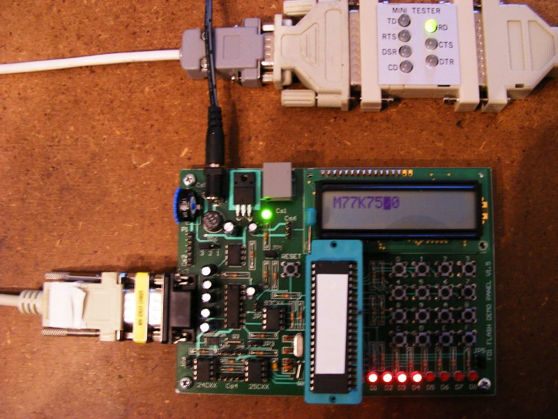

(#) jamiki hozzászólása Feb 3, 2009 /
Szeretnék készíteni egy alkalmazást PIC16f877 procival, amelyik a PC soros vonalával vezérelhető. Először az lenne a cél, hogy vegyen egy karaktert amit visszaküld a PC-nek. A PC-n futó program VISUAL BASIC-ben készült, jól működik. A PIC BASIC Pro-val készített programot mellékelem. Mellékelem a Compillerrel készült serin.asm fordítást is. Az alapvető problémának azt tartom, hogy a fényképen is látható teszteren csak a PC felöli ( RD ) led világít. Ha PC soros vonalait csatlakoztatom mind a két oldalra, akkor a ( TD ) led is világít. Az alkalmazást a CHIP-CAD próbapaneljére készítettem, ( több jól működő alkalmazást készítettem vele ) de a soros vonal kezelése nem akar működni. Az USART kezeléséről sehol nem találok magyar nyelvű leirást. ( A tudomány technika oldalon készülő PIC kézikönyv még odáig nem jutott el. ) Ha valaki tud segíteni előre is köszönöm.
(#) watt válasza jamiki hozzászólására (») Feb 3, 2009 /
Keress vissza, régebben tettem fel tesztprogramot! Igaz az asm. Itt a nagy többség nem nagyon használ Basicet, meg Pascalt, legfeljebb C-t. Javaslom erre áttérni, könnyebben kapsz segítséget, ha már úgy is az elején vagy. Felnézhetsz az oldalamra is, találhatsz egy írást, kezdőknek szántam.
(#) jamiki válasza watt hozzászólására (») Feb 3, 2009 /
Kösz a segitséget, éppen a Te oldaladon boklászok.
Hogy mostanában elég sokszor merül fel ez a soros kérdés, gondolkodom hogy írok erről valamit majd...
Addig is erről a forrásról beszéltem: 877 RS232 példa
