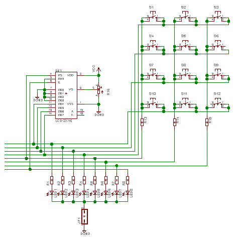

(#) Attila86 hozzászólása Dec 11, 2009 /
Ez jó elgondolás így?
(#) icserny válasza Attila86 hozzászólására (») Dec 11, 2009 /
Én is töltök fel néhányat.
