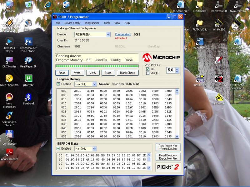

(#) Hp41C válasza pinternorbert82 hozzászólására (») Dec 11, 2010 /
A képen az látszik, hogy a program és az adat memória is védett: All Protect.
A védelemmen ellátott pic tartalmát nem tudod kiolvasni, az minden területen 0 -t ad...
(#) Norberto válasza Hp41C hozzászólására (») Dec 11, 2010 /
A névtelen.JPG képen szerintem az látszik, amikor a PICKit2 kiolvasná a prog. memóriából annak tartalmát. A felső vajszínű rész szerint sikeres volt a művelet, a vége is Done, a Source után is a PIC van, nem a HEX fájl. Mégsem 0000-át ad vissza minden területen, legalábbis valami kotyvasz adat (vagy valami program) van visszaolvasva, a prog. memória ablakban láthatóan. Szóval akkor mégsincs védve vagy hogy lehet ez?
(#) patexati válasza pinternorbert82 hozzászólására (») Dec 11, 2010 /
Szia! A VPP feszültség mekkora?? Megvan rendesen? Ha kevés nem tud törölni..
(#) Hp41C válasza Norberto hozzászólására (») Dec 11, 2010 /
A hex állomány, amit betöltöttél, olyan konfigurációt tartalmaz, amiben a program és az adat memória védelme be van állítva.
Mi volt előbb, a programozás vagy a kiolvasás?
(#) pinternorbert82 válasza patexati hozzászólására (») Dec 11, 2010 /
Rájöttem mi a katyvasz==> Fel programoztam a 18f2550-et beletettem a pickit2-be, azért nem tudott égetni mert valami gond volt a hex-el vagy fel kellett frissiteni a firmwiret. Rá léptem a download pickit2 operating system-re és láss csodát meeeeeeeeeeeegy 2óra szívás és méregetés után
(#) Hp41C válasza Báddzsó hozzászólására (») Dec 11, 2010 /
Nem olyan egyszerű a pipát kivenni a védelemből. A PIC -ben beállított védelmeket csak az Erase törli ki. A hex állományt betöltés előtt kell egy kicsit módositani (config szavak átírása), hogy ne tartalmazzon védelmet. ((Már kétszer leírtam, hogyan kell..))

(#) pinternorbert82 válasza Hp41C hozzászólására (») Dec 11, 2010 /
Most meg olyabt csináll hogy égetni akarok vele másik ic-t ugyan azt irja ki (névtelen4) aztán rá lépek uygan oda -download os- betölti a pickit2 systemet aztán ki irja hogy jo a mondat vége meg hogy reset aztán se kép se hang programozhatom ujra a 18f-et
