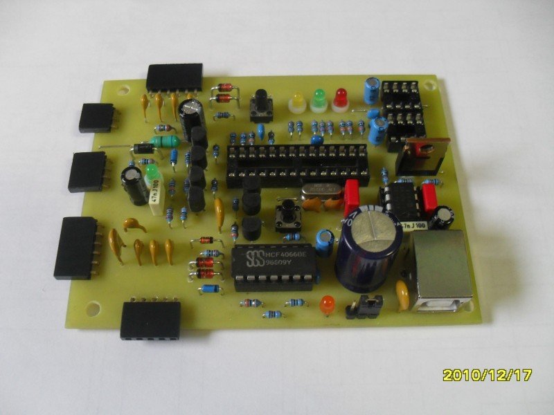

(#) CHZ válasza szilva hozzászólására (») Dec 17, 2010 /

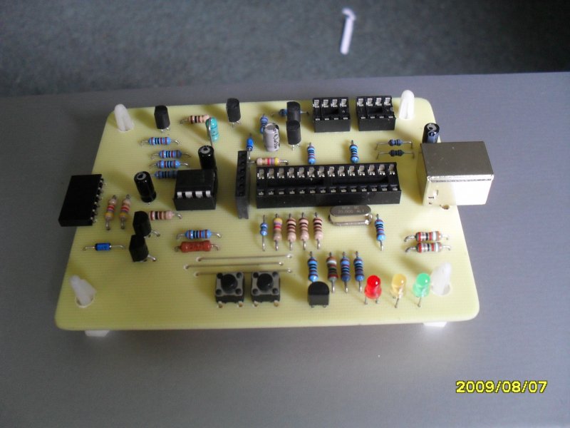

PICkit2 -vel próbálkozom , Vdd terhelve sem kevesebb 4,8V-nál . Diódát már régen kivettem , mert más PIC is keveselte a Vdd-t . Kipróbálom külső tápról , lekötve az klón Vdd kimenetét .
Külső tápról sem megy . Talán másik programmal kéne még megpróbálni .?
(#) watt válasza CHZ hozzászólására (») Dec 18, 2010 /
Nézd meg, hogy a Tools/Fast Programming be van-e pipálva! Ha igen, vedd ki a pipát! Nekem pont az imént játszotta ezt el egy 16F627A! Fast módban nem ment bele semmi! Felismerni felismerte...
(#) CHZ válasza watt hozzászólására (») Dec 20, 2010 /
Probaltam mind ket variaciot , egyik sem valt be .

(#) Hp41C válasza NgLovi hozzászólására (») Dec 20, 2010 /
A Q1 - BS250 nem jó válsztás, nem fog tudni alacsony Vdd értékeknél kinyitni. Sajnos nincs teljesértékű furatszerelt helyettesítő, csak az IFR7314. A furatszerelt verzióban az IRF7314-et használtam, kifogástalanul működik.
(#) NgLovi válasza Hp41C hozzászólására (») Dec 20, 2010 /
A leírásban láttam, hogy van Vdd kalibrálás. Az megoldhatja a problémát? Sajnos kezdőként nagyon nehéz úgy építeni valamit, hogy nincs egy leírás ami jól működik, és minden alkatrésze kapható.
Sajnos nem segít rajta, mert a BS250 Ugs küszöbfeszültsége kb. 4V. Egyébként a belinkelt cikkben szereplő klón összes alkatrésze beszerezhető. IRF7314 a HEStore -ban és a Lomex-nél is kapható.

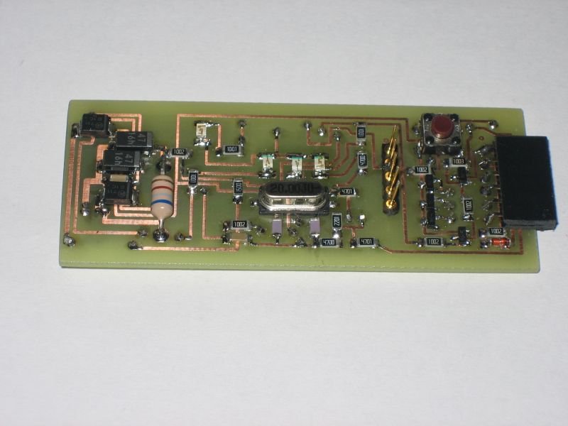

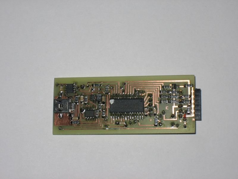

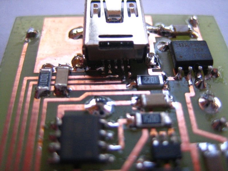

(#) BarnaPili válasza watt hozzászólására (») Dec 21, 2010 /
Ezt aláírom.Én a watt féle klónt építettem meg,eddig minden ok vele.A "troubleshooting"-ig jutottam vele,minden kimenet azt csinálja amit kell.A legjobban a mini USB csatlakozótól féltem,de simán be sikerült forrasztani.
Sajnos PIC-et még nem égettem vele,mert nincs itthon.
Ha lesz akkor azt is kipróbálom.
Mindenesetre köszönet wattnak a tervekért ,és Norbertonak a beégetett 18F2550-ért.
István
(#) zsoltee0001 válasza BarnaPili hozzászólására (») Dec 21, 2010 /
Király lett gratula!
Biztos működni fog, max néhány PIC tipus fog külső tápot igényelni a bulk erase miatt, de ez a USB 5 voltos fesztől függ, hogy kell-e.
üdv
(#) watt válasza BarnaPili hozzászólására (») Dec 21, 2010 /
Szép munka, gratula! Ha a troubleshooting-al minden ok, akkor nem lesz gond. Ha nem tisztítottad még, akkor azt tedd meg, és ha nem lakkoztad le még, akkor azt is utána!

Tisztításról jut eszembe, ált denaturáltszesszel + fogkefével szoktam lepucolni a gyantát és bizony befolyt a gyantás cucc a mini USB csatijába, volt egy kis kontakthiba, azon kívül a nyomógombra is vigyázni kell.

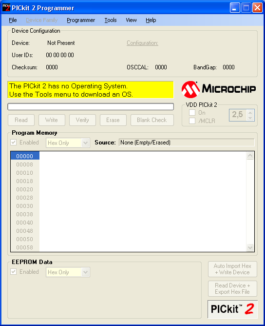

A gondom az ábrán látható! Ez egy gyári kütyü, a klónom ilyet soha nem csinál, ez meg minden induláskor. Ha rányomok a letöltésre, megcsinálja, és megy rendesen, a következő kikapcsolásig. Ilyenkor mi a helyzet? Előre is köszi!
(#) Hp41C válasza mps hozzászólására (») Dec 21, 2010 /
A nyomógomb átvezet mindig, vagy mindig lenyomott állapotban van. Esetleg az LVP mód nincs letiltva a kontrollerben ld. néhány hozzászólássak előbb...
(#) mps válasza Hp41C hozzászólására (») Dec 21, 2010 /
Köszi! Picit megijedtem, hogy küldhetem vissza, de megnyomkodtam a gombot párszor, oszt' azóta jó! Mondjuk elég furán kattog.

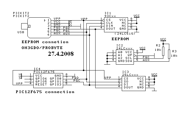

93c46-ot szeretnék írni-olvasni PK2-vel.
Viszont a PK2 menüjébe csak 93Lc XX eepromokat látok.
Ezen a képen viszont világosan látszik, hogy lehet PK2-vel olvasni, de hogyan?
Esetleg egy más tipust kell megadni?
üdv
(#) san398 válasza zsoltee0001 hozzászólására (») Dec 24, 2010 /
A 93LC és a 93C között annyi a különbség, hogy az LC típus alacsonyabb feszültségről is tud működni. (adatlapot nézd meg, esetleg lehet más különbség is)
(#) zsoltee0001 válasza san398 hozzászólására (») Dec 24, 2010 /
igazad van, a 93LC46b beállítása olvassa, ezzel a probléma megoldva, köszi.
