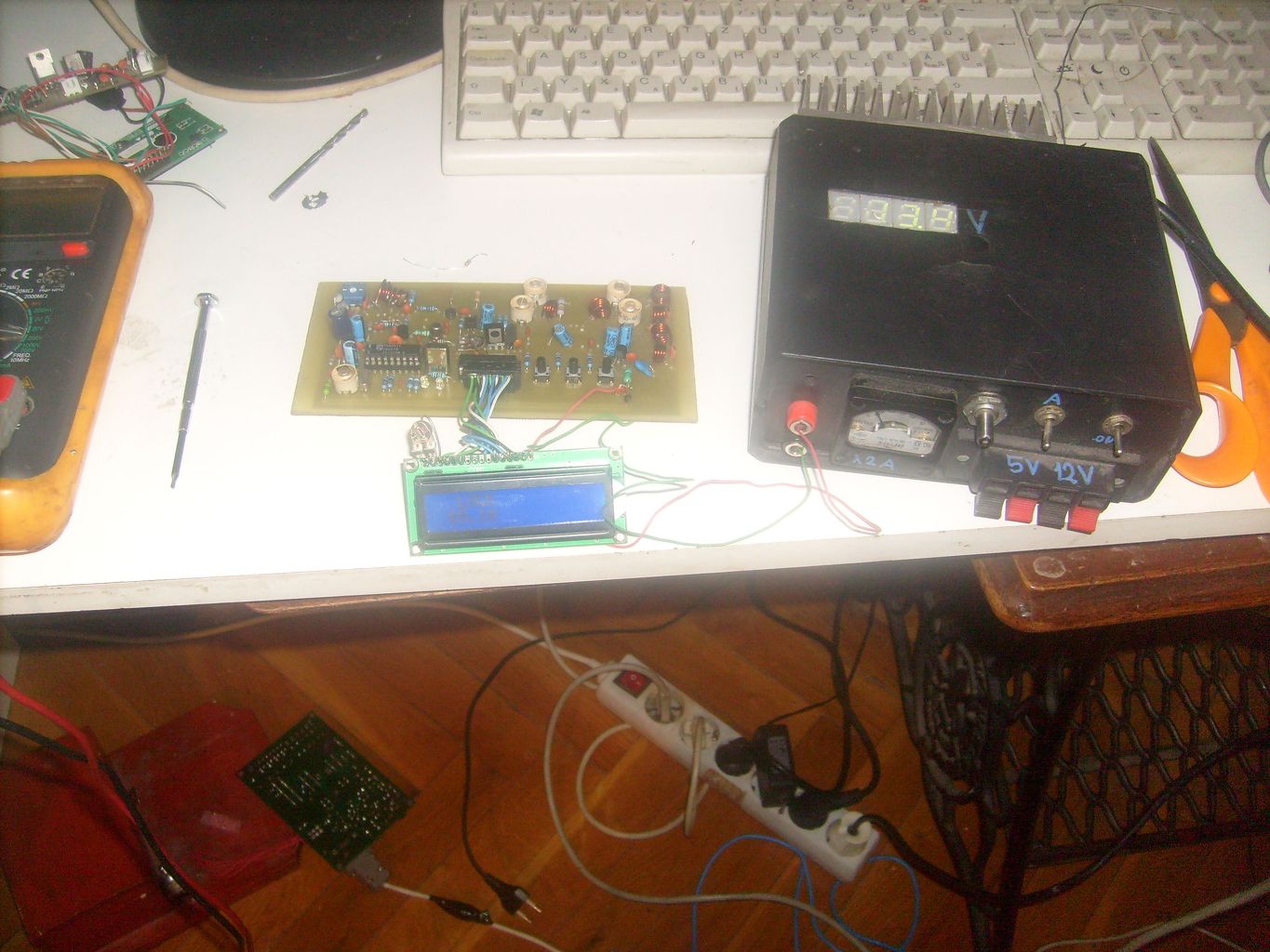

Jelentem elkészült a TSA5511 /PIC16f84A párosítású PLL em. Volt szenvedés vele, mert egy helyen leszakadt anyák és körbe barmoltam mire észrevettem. Végtranzisztor nincs benne. Csak a BRF96-Bővebben: Link ig van beüzemelve , de azt is kikötöttem a tesztekre. Már lefényképeztem, küldöm a képeket róla.
Nos, a képek nem lettek a legjobbak, de látszik talán hogy lock állásban van 89.15-ön. Modulálom majd, és teszek fel képeket az átvitelről. Valószínű egy BFW16A val 1 Watt környékén kihangolom. Kíváncsi vagyok, hogyan reagál a sok forgókondira.

Megépítettem a Ferkógyerek cikkében szereplő szintézert, F876A procival és 2306 szintézerrel.. Az élesztés során addig jutottam, hogy csak kb.: 4 karakternyi krix-krax jelenik meg a kijelzőn, nyomkodásra reagál, de érdemben a valós kijelzés nem jelenik meg jól. A kijelzőm, eddig minden projektben kiválóan tette a dolgát, az biztos jó...2x16karakteres szabvány lcd. A prociban a kód, visszaolvasva hibátlan. Mit tehetnék még? A bekötést, átvizsgáltam sokadjára... Mintha nem inicializálná rendesen, mert csak felső sorban jelenik meg karakter. Tegyek bele kisebb értékű kvarcot a procinak? Az segíthet? Mert több ötletem nincsen már vele.
Nos, cseréltem kvarcot, ettől láthatóan lelassult a kijelzés. De változatlanul hibás. Így visszatettem a eredetit.
Kipróbáltam másik .hex-et ami itt a cikkben és a topikban fellehető, eredmény semmi. Valami hiba van még, de nem találom.
Jelentem: Megoldódott a probléma, egy kis segítség és biztatás után, elkezdetem csereberélni a már eddig beépített kijelzőimet kibontva a kész másféle projektjeimből. Mivel a szoftveres változtatás nem hozott megoldást, így csak a kijelző maradt lehetőségként. Eredetileg egy Chipcadből vásárolt EW162G0GR kijelzővel szántam volna használni, de nem ment sehogy. Ennél a nem használt D0-D3 lógva hagyva, így működik máshol helyesen. De a PLL-nél sehogy... Másodikként követte egy RAYSTAR RC1602B GHY-CSXD ezzel is ugyanaz a jelenség, de eltérés annyi, hogy máshol a helyes működéshez D0- D3 GND-re kell húzni, PLL-nél sehogyse jó.. Harmadik végső próba a DISPLAYTECH 162B kijelzővel. Normális működést, kijelzést eredményezett a PLL-nél. De ennek a bekötése érdekes, mert másik szélen van a egy sorba lévő 16 pont, de a háttérvilágítás a másik szélen tulajdonképp az 1 - 2 lábon érhető el. Így bárhogy forgatjuk nem egyezik sehogy a szokásos kijelzőkkel, esetleges paneltervekkel. Nos, lezárásként tanulságként ide kívánkozott. Ferinek köszönöm a segítséget, és a cikket, az egész projektet.

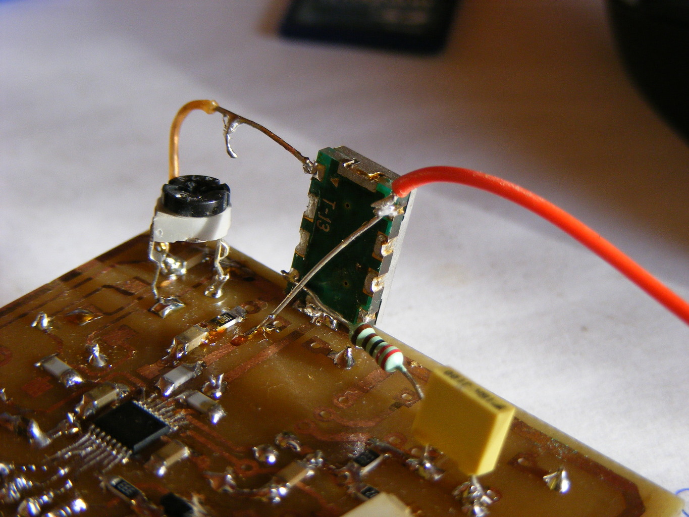

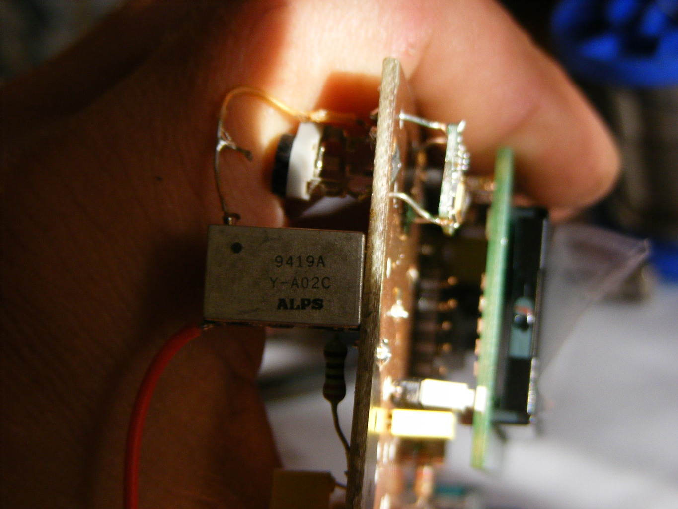

Doki, légyszíves fényképezz le egyet! Van smd kiforrasztó ellenállásom és ha a bekötése ismert, akkor Ferkógyerek PLL jével elindulna
Azért tetszene jobban az erősítős verzió. mert kifejezetten kis jeleket is nézni akarok, valamint a mérés ismétlés miatt egy jól kalibrált kis terhelést jelentő eszközzel menteném az idegeimet egy-egy beméréskor. Többször felmerült, hogy a VCO ból kicsatolt jel kevés: a PLL nem húz be...
Értem.
Nekem van ad8307-es kis dobozkában 9 voltos elem táp és DC kimenete multiméterre. Kb.: 20-25 mV/dB a felbontása lépésközzel saccolható (pdfje pontosabb vmi ilyesmi rémlik). Mínusz sok*10 dBm (pl.: bemeneti rövidzár esetén) van némi "maradék", induló fesz értéke 400-500 mV körüli és tápig 5V koppan ki. Persze az rendesen beterhel bármit mint 50 ohmos műteher . Ezért ha már tudsz valamit vele indikálni akkor ott már power is van ![]() A hozzászólás módosítva: Jún 7, 2013

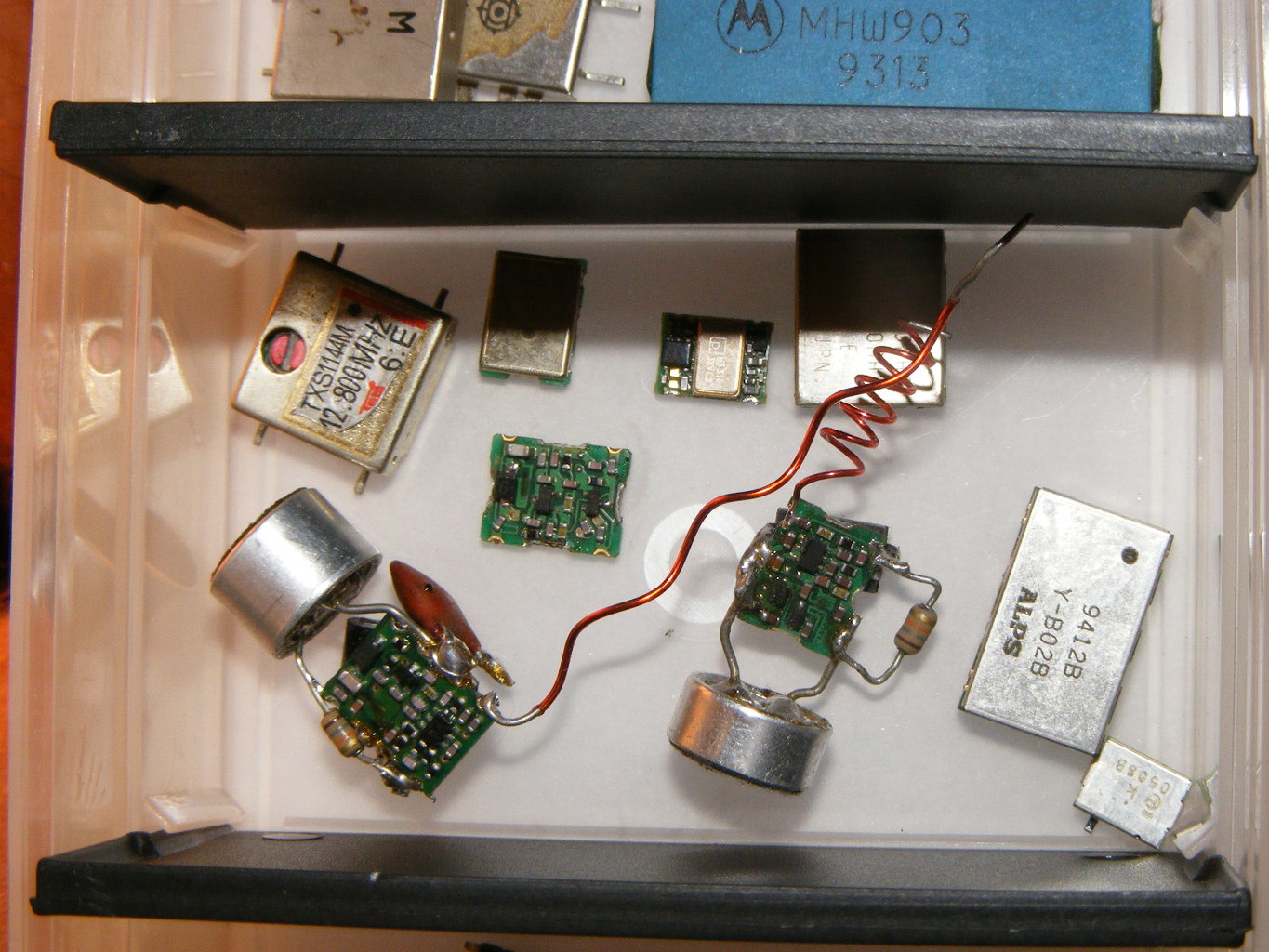

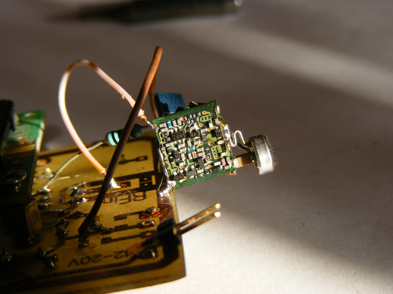

Oké, Én is hőléggel veszem le őket. A bekötésük felderítése nem mindig egyszerű. Főleg, ha már régebben eltároltam mint a egyik képen láthatóakat, és ráadásul takarja a árnyékoló sapka...
De átlagosan 4 láb felderítése nem olyan nagy gond. Kiforrasztás előtt és után érdemes dokumentálni, hogy mi - hogyan volt kötve... Persze ez időnként elmarad, így több izgalmat szolgáltat felhasználás esetén ![]() A képen egyik épp PLL-en lévő tokozott az 432-465MHz teker, a másik pll-en lévő mikrofonnal kiegészített az 815-940MHz ig. Ez utóbbi menne feljebb is, mert még 940Megán még nem akadt ki. A dobozban a van melyik 1600Mhz körül teker, és van ott referenciának való OSC is. Persze nem kerek értékkel. |
