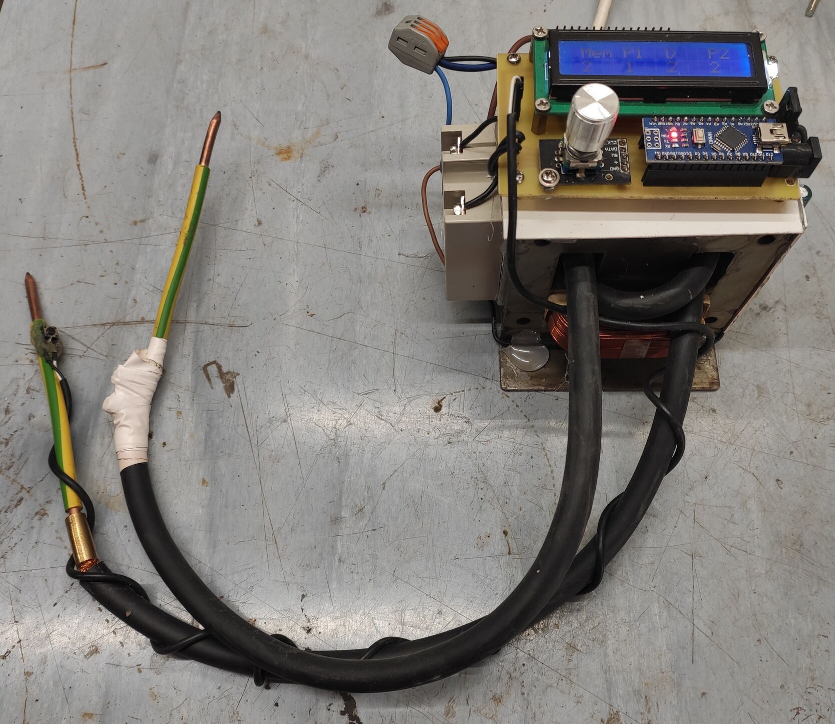

Egy kis segítség kellen. Építettünk egy ponthegesztőt akkucellához de nem akar működni. A felépítése: mikoró trafó, megtekerve rajta egy hegesztő trafó testkábele (mérete "ismeretlen" 8-as lyukba épp bele tudom erőszakolni) és van két sárgaréz hegy. A vezérlő egy ebay vezérlő (ezzel is volt kisebb ismerkedési küzdelem), fénykép mellékelve. A probléma a következő: búg, szikrázik de a cellához nem tapad a lemez, próbáltunk már mindenféle beállítást de volt hogy már kifújt a cella de nem hegged. Volt hogy a lemez a két csúcs között elfüstölt de nem heggedt. Mit bénáztunk el? Tudna valaki segíteni?
Már a sárgaréz hegy is gond lehet. Itt nagyon kell vigyázni minden csatlakozással meg feljasznaˇlt anyaggal. A sárgaréz rosszabb vezetö minta a réz igy az fog melegedni nem a hegesztendö pont. Nekem is hoztak az összel egy ilyen hegesztöt, azt annyira eröltették, hogy még a drot szigetéelse is megolvadt a trafon. Hány menet van a trafon?
A hozzászólás módosítva: Ápr 2, 2020
Úgymond 1,5 kör. Egy oldalon jönnek ki a vezetékek és az egyik oldalon kétszer, a másik oldalon (itt jön ki a két vezeték) egyszer jelenik meg a hurok. A linkelt videónál 5.14-nél lehet látni hogy hogyan is tekertem meg.Bővebben: Link
Milyen lemezeket használsz a hegesztéshez?
Jelenleg beszerzés alatt van a nikkel, a meglévő akkukról leszedett lemezek vannak és próbálgatjuk a gépet.
Ami sokszor probléma szokott lenni, hogy erősen nyomják az elektródákkal a lemezeket. Épphogy csak nem essen le annyira kell nyomni, nem jobban.
A videjón világosan látszik , hogy a mágneses söntöt benne hagyták !
Már többen jelezték : _Ki kell venni !!!_ A másik a keresztmetszet. A normál kábelen túl vastag a szigetelés, mivel nem ilyen célra tervezték. Ide elég ha zsugorcső a szigetelés és a réz minél vastagabb ! Ha jól rémlik én 185-ös egyeres kábelt tekertem a vasba zsugorcső szigeteléssel.

Megépítettem "zosza18" féle ponthegesztőt (V1.0). Minden hibátlanul működik, csak a hegesztés nem tökéletes, mert könnyen leválasztható. A trafón 2 menet van 25mm2-es vezetékből a trafótól kb 6-7 centi a hossza. Ezután a kivezetés 16mm2-es kb 30 cm hosszú, és vörösrézből van a csúcs kialakítva. Az üresjárati szekunder feszültség 1,7V. A nyugalmi primer áram 1.3A. A korábban itthon bontott cellákon lévő szalagokat próbáltam a cellára hegeszteni, nem sok sikerrel. A kérdésem az, hogy hogyan lehetne javítani a hegesztésen, mit kell változtatnom. Elsősorban zosza18 válaszát várom, mert hát mégis Ő a szülőatya ennek az egésznek. De a többiek se fogják ám vissza magukat. Köszi |
