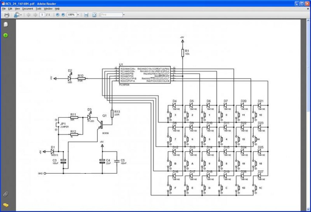

A 18 gombos távirányító is összejöhet a 16F684-gyel, mert beállítható benne a 4 MHz-es belső óra - felszabadítható 2 láb. Ezenkívül a MCLR láb is használható bemenetként. 4+4 láb kell a 16 gombos mátrixnak, 2 a két "pótgombnak", 2 a két LED-nek, 1 táp, 1 föld azaz 14 láb kell összesen..
Ráadásul, ha most tervezzük az áramkört, a két pótgomb lábat jobban is ki lehet használni - két új gombsor kiválasztására. Ekkor 24 gombos lehet a távirányító - 22 parancs meg a két funkció gomb.

Szia. Ez nagyon gyors volt, de a 78l05-öt nem lehet kihagyni? (Hétfőn lesz egy vizsgám, ha az oké, akkor jövő héten lesz 2 nap szabadidőm akkor megcsinálom a nyáktervet.)
(#) Hp41C válasza c27 hozzászólására (») Jan 8, 2010 /
Ha két - három ceruzaelemről járatod, a 78L05 elhagyható. A nyákra jó lenne rátervezni - a pic belső rc oszcillátorát használjuk, lehet, hogy a frekvencia jobban függ a tápfesztől, mint a kvarc oszcilátornál... Ki kell próbálni.

(#) c27 válasza Hp41C hozzászólására (») Jan 8, 2010 /
Akkor hagyjam ki a 78l05-öt és legyen 3 db AAA elem azok még annyira nem nagyok, egy viszonylag kis távirányítót akarok csinálni. (A képet átrajzoltam kihagyva a 78l05-öt így jó lesz? A 22µF és a 100nF-os kondi elhagyható?)
- Nem kihagyni kell, hanem a bejövő tápot a kontroller tápjára rákötni. Szerintem a nyákon meg kellene hagyni a három kicsi forrpontot és a két szélsőt (a nem földre menőket) majd a beültetésnél összekötni egy darabka dróttal. Beméréskor ügyelni, nehogy 5V-nál nagyobb tápot kapjon...
- A 22 µF kimaradhat, bár ez a két forrszem/smd pad is rámenethe a nyákra... A 100nF nem maradhat ki (lehet smd is, a kontroller táp - föld lábaihoz kell elhelyezni).
