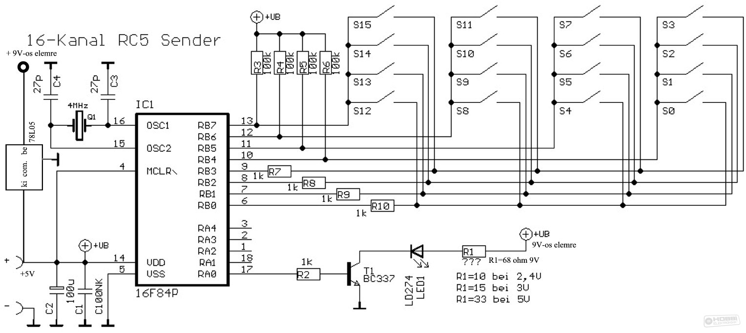

(#) AMD hozzászólása Feb 14, 2010 /
Ha ebbe a kapcsolásba 4.5MHz-es kvarcot teszek az nagy probléma? Vagy nem kényes erre. 16F84A-val ketyegne.
Előre is köszönöm!
(#) patexati válasza AMD hozzászólására (») Feb 14, 2010 /
Szia! 4MHz-es a PIC akkor nem lehet nagyobb meg amúgy sem lenne jó!
