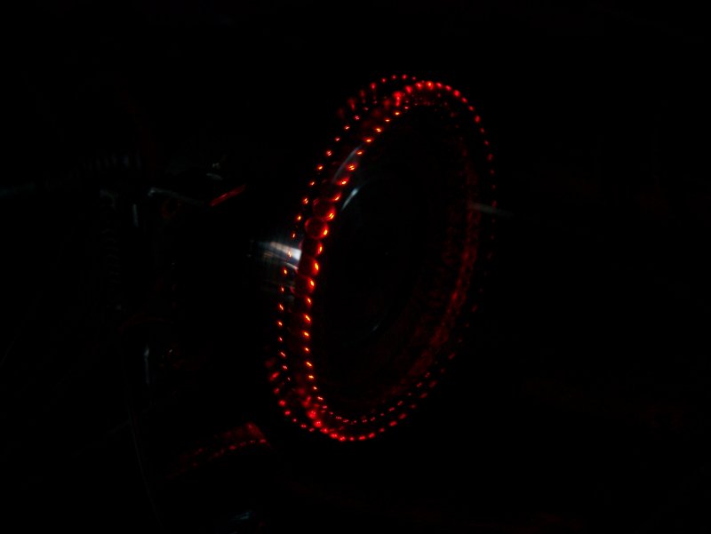

(#) boldivi hozzászólása Okt 17, 2010 /
Én is elkészítettem nyáron a saját propeller órámat. 33 SMD led-es.
Íme a videó
Láttam hasonlókat a youtube-on és megihletett. Ott is HDD motorral oldották meg és kék SMD LED-ekkel.

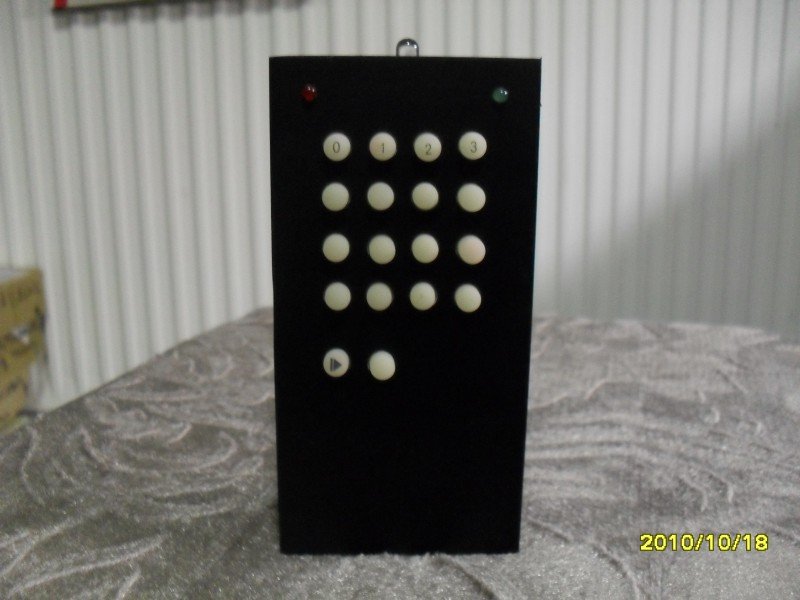

(#) lajos1969 válasza janocsi hozzászólására (») Okt 18, 2010 /
Elkészült a prop.clock távírányító doboza!
(#) janocsi válasza lajos1969 hozzászólására (») Okt 18, 2010 /
Szia Lajos!
Gratula! Jól sikerült, ez igazán elegáns külsőt kölcsönöz az RC5x távirányítónak.

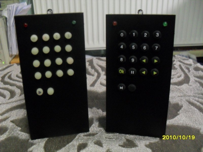

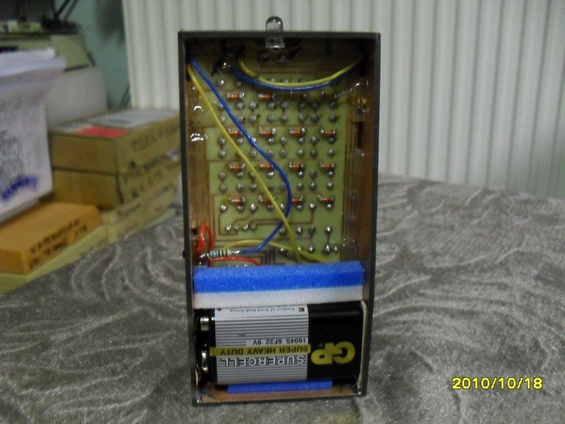

(#) lajos1969 hozzászólása Okt 19, 2010 /
Ha már távirányítóról beszélünk akkor elkészült a távim
" testvére", hogy ne legyen "árva" .
(#) patexati válasza lajos1969 hozzászólására (») Okt 19, 2010 /
Ügyes Neked már nem lesznek távirányítási gondjaid Egy ilyen távirányítóval 16 darab óra vezérelhető egymástól teljesen függetlenül egy helyen és mindegyiknek 4x16 parancs adható ki vele ez több mint elég..
(#) lajos1969 válasza patexati hozzászólására (») Okt 19, 2010 /
Eddig 4 órám van készen ebből kettőt használok eddig
tanítható távirányítóval használtam őket de ezzel
sokkal praktikusabb. Még smd-s verzió nincs de ami késik nem múlik!!!
