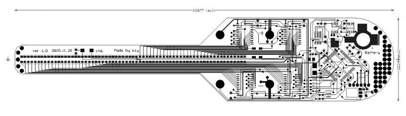

hamarosan elkészül egy új verziójú propeller épp most csináltatom hozzá a gyári nyákot. Esetleg ha érdekel valakit (5eFt-ért tudok majd adni) most jelezze akkor többet rendelek. az egész propeller összköltsége nyákkal együtt kb 10eFt ból jön ki. amit tud a cucc: kb ugyanaz mint a 886 verzió plusz még animáció megjelenítése. 66 db külön vezérelhető LED nagyobb PIC eeprom hőmérő RTC a software-t még pofozni kell de raja vagyok üdv

Ha egy kicsit több információt adnál az órádról, megköszönném. Például: milyen PIC -el megy, smd alkatrészekkel van szerelve, milyen távcsi kell, milyen bázis. Esetleg egy kapcsolási rajz tervezet is jó lenne a döntéshez. Köszi. Üdv. Subi
minden lesz de még nincs normálisan lerajzolva.
PIC30Fxxxx van benne, SMD , RC5, bázis hagyományos infraledes. üdv

Azt hiszem itt nagyobb áttolgozásról van szó: 16 bites digitális jelfeldolgozó egységet tartalmazó pic, igen sok lábbal (64, 80, 100 ??), smd tokban (0.5 mm lábtávolsággal). Kihívás mindenképen a program átírása és a beforrasztása is.

valóban , semmi köze az alap forráskódhoz. Az elv is tök más ahogy a ledeket hajtom. C ben íródik az egész. forrasztás...az kemény ...de nem lehetetlen! a ledek meghajtásához csak 7 db portra van szükség és ebben már a PWM fényerő is benne van. van benne 4db 16 bites shift regiszter . ezzel el is árultam hogy működik. Ha ezzel megvagyok elképzelhető,hogy csinálok majd egy 3x64 LED-ES RGB verziót is. bár lehet hogy ez már túlzás egy órának.........persze ha fényképkeret is egyben az már döfi , ezért tettem a prop-ra egy 24LC1025 -öt....persze ehhez már szobai álló ventillátor kéne most már csak programoznom kell. nemsokára felteszek csomó képet. ja még annyit ,hogy a HEX publikus lesz. üdv

első körben 10 db lesz ezért ilyen drága (6miles vonal is van rajta azért kell gyártatni, próbáltam CNC vel gravírozni de esélytelen , vagtag vonalakkal meg túl széles lett volna a rotor ,azt meg nem akartam a zaj miatt. nekem 4db kell a többi eladó. 1 akkor elkelt (kb dec. első hetében tudom küldeni majd) már csak 5 van. elfelejtettem mondani hogy a program úgy lett írva hogy ezzel lehet piszkálni:Bővebben: Link nem érdemes építgetni, illyet úgyse tudok csinálni ennyiért.egyébként az elő órám is ezzel megy. üdv
