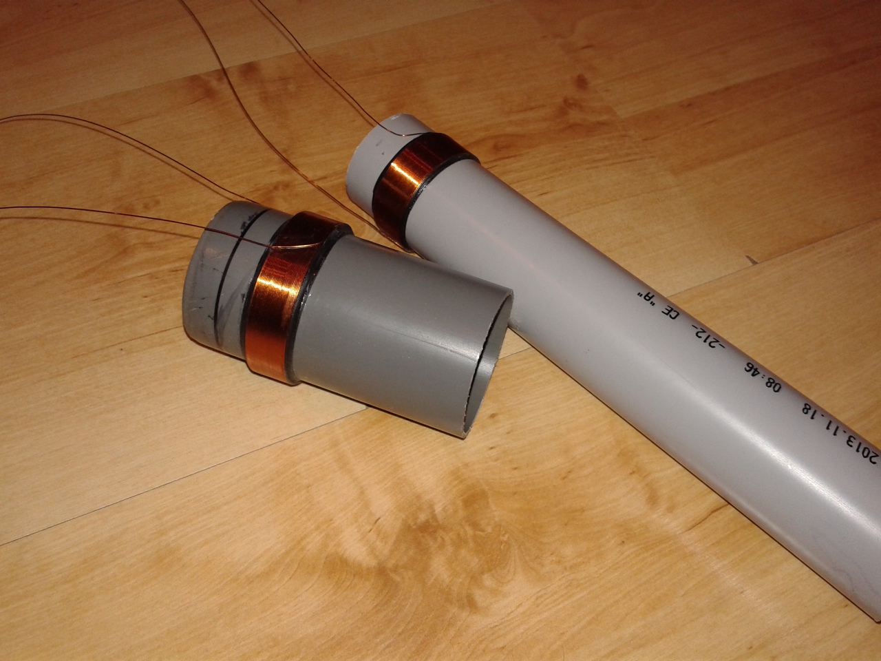

(#) KKobra válasza Pali79 hozzászólására (») Feb 7, 2015 /
patexati készített tekercset önhordó változatban
nem kell vacakolni csak tekerni
ha 0,6-os hát 0,6-os
mi kell hozzá
forgórész pillanat ragasztó cuz huzal
szépen menet menet mellé feltekerek annyit egy sorba ami felfér pillanat ragasztóval fixálom és tekerem a következő sor pillant ragasztóval fixálom és a harmadik sort is feltekerem
persze menet menet mellé szépen
igy tekertem 3 sort
Ha van lehetőségem lakkal fixálom
a forgórészre rá tekerek egy vastagabb karton csíkot 0,5 mili vastag legyen azt is meg ragasztom hogy ne peregjen le csak annyira ujra a huzal és a pillant ragasztó
Feltekerek megint három sort menet menet mellé szépen ragasztóval fixálom ha meg van óvatosan leveszem a forgórészről leveszem a papírt is nagyon óvatosan és belemártom lakkba
a végeredmény egy garantáltan jól funkcionáló tekercs pár Álló és Forgó rész
nem mértem nem számoltam csak tekertem
az eredmény

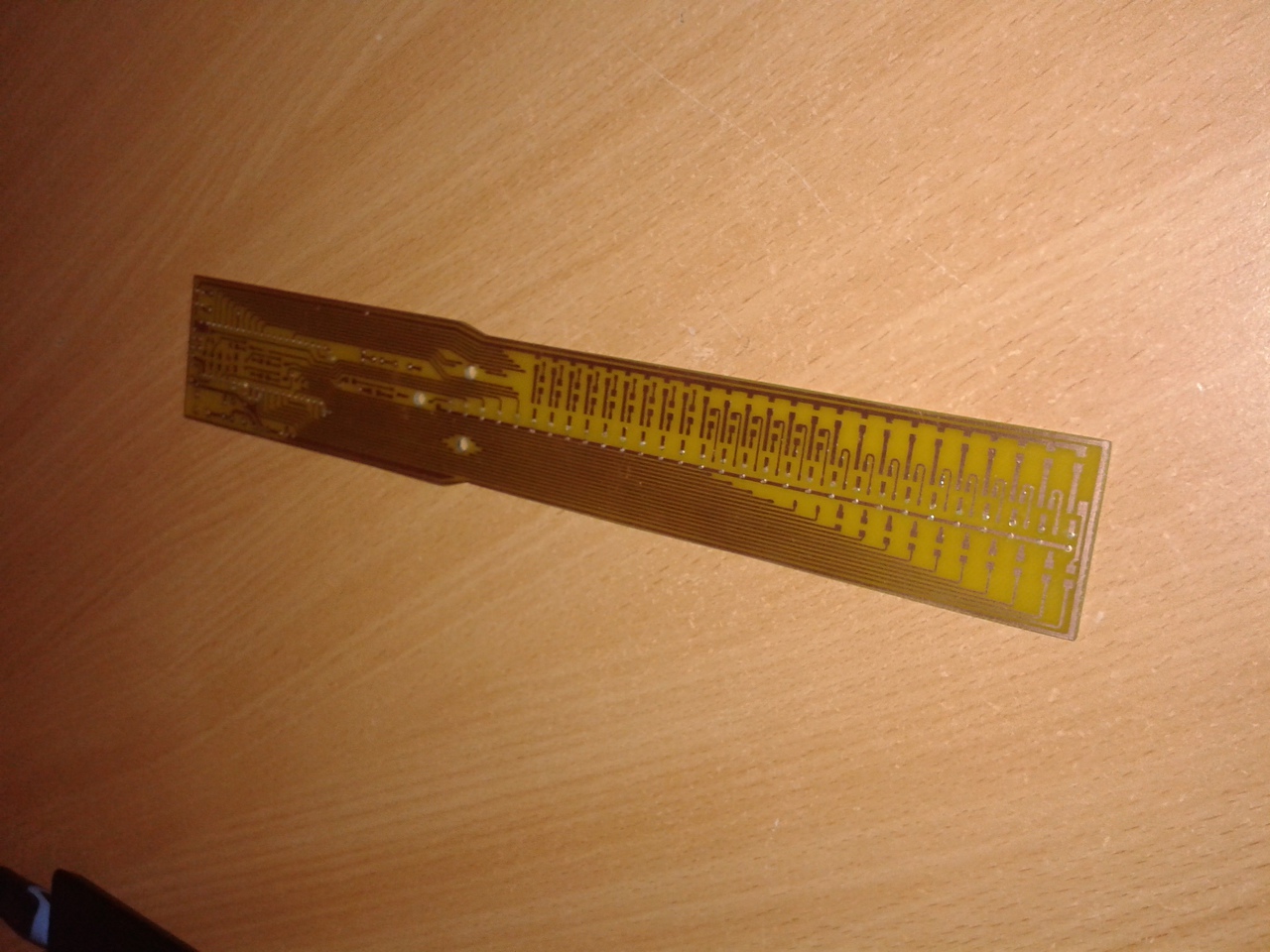

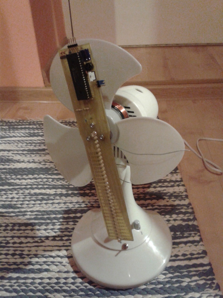

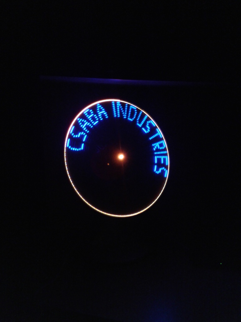

(#) csaby93 hozzászólása Feb 8, 2015 /
Egy pár hete nekiálltam megépíteni a vicsys-es propellerórát, de sajnos nem működött. Valószínűleg az én bénázásom miatt nem sikerült, a távírányítós dologgal szúrhattam el. Aztán neki álltam megépíteni egy sajátot, ez volt a kicsi 10 ledes PC ventilátoros megoldás amin szöveget próbáltam kiírni. Ezzel az volt a bajom, hogy túl közel voltak a ledek a forgástengelyhez így eléggé eltorzultak a betűk. Ez után nekiálltam egy nagyobb 30 ledes nyák tervezéséhez illetve kivitelezéséhez. Szerintem egész jól összejött. A 16f727-ben futó kód teljesen saját és örülök is neki hogy sikerült ilyet összehozni. Köszönöm szépen az ötletet illetve a segítséget amit a fórumon kaptam. Gondoltam pár képen megosztom az elmúlt 3-4 hetes munkámat.
Üdv.: A. Csaba
(#) KKobra válasza csaby93 hozzászólására (») Feb 8, 2015 /
Gratulálok!! És íme a példa így kell a tekercset elkészíteni!

(#) tibapu válasza csaby93 hozzászólására (») Feb 8, 2015 /
Ügyes.A jövő hónapban én is előveszem az asztali ventillátort és kap egy óra panelt.
(#) csaby93 válasza tibapu hozzászólására (») Feb 8, 2015 /
Köszönöm szépen, igen jó meló volt a tekercs... kezem csupa pillanatragasztó volt meg megszenvedtem vele, hogy így nézzen ki. Nekem most az állórész tekercsére a 16f628A pontosan 20kHz-en 70%-os kitöltési tényezővel kapcsolgatja a 12V-ot egy IRF630 tiszteletében.
(#) vicsys válasza csaby93 hozzászólására (») Feb 8, 2015 /
Nagyon szép, gratula!
(#) csaby93 válasza vicsys hozzászólására (») Feb 8, 2015 /
Köszönöm szépen!
