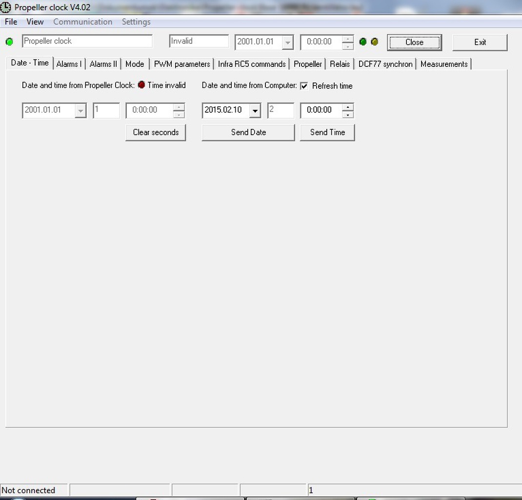

Hát a kommunikáció csak részleges, de nem értem, hogy miért. Ha rányomok az open-re, bal oldalt felül zöldre vál, kiírja, hogy Propeller Clock, de sztén csak homokóra.

Amit még nem értek, hogy a PWM paraméterek lapján Deep Sleep Mode-t ír és az istenért sem akarja a tekercsre küldeni a kakaót.
(#) Hp41C válasza Pali79 hozzászólására (») Feb 10, 2015 /
Alul a státusz sorban egy szám olvasható. Ha minden jól megy, akkor az értéke folyamatosan csökken. Ez a kiküldendő pufferben levő parancsok száma. Kapcsolat felvételekor a program lekérdezi az állapotot (pl ébresztések, beállítások, stb.). Ha végez a feladattal, a homokóra eltünik.
A Deep sleep mode abban különbözik a Sleep mode -tól, hogy a rotor egyáltalán nem kap tápot. Ez a mód az elemmel és RTC -vel rendelkező vagy adatkapcsolattal bíró rotorhoz készült.

(#) Pali79 válasza Hp41C hozzászólására (») Feb 10, 2015 /
Nekem csak egy 1-es villog folyamatosan. Csatolok egy képet.
Csatlakoztasd le a bázist a COM portról. A COM port csatlakozójában kösd össze a 2. és a 3. érintkezőt. Egy terminál programmal (Hyperterm, Hecules, Term95) nyisd (no handshake) meg a protot és küldj rá valamilyen adatot. Amit kiküldtél, vennie is kell a programnak, ha össze van kötve a két csatlakozó. Ha így működik, csatlakoztasd a kábelt, annak a másik végén levő csatlakozóban kösd össze a vételi és az adó vezetéket. Ha a teszt így is sikeres, vedd ki a kontrollert a panelből, ha lehet. Csatlakoztasd a szintillesztőt a bázishoz, a kontroller foglalatában kösd össze a TX és az RX lábat. Újabb teszt. Ha ekkor is jó, tedd vissza a kontrollert. Ha bekapcsolod a "Propeller Clock" üzenetet kell küldenie. Ha nem lehet kivenni a kontrollert a foglalatból, akkor adj tápot a szintillsztőnek, de ne kösd rá a bázisra. Kösd össze a TTL vételi és adó vezetéket. Ekkor is venni kell, amit küldesz.
Végig csináltam. A pic-et nem lehet kivenni, smd változat. A többi teszt sikeres volt mind.
(#) patexati válasza Pali79 hozzászólására (») Feb 10, 2015 /
Meg kéne próbálni egy újabb kezelőprogrammal is. 4.10
(#) Hp41C válasza Pali79 hozzászólására (») Feb 11, 2015 /
Egyszer valaha láttad már a terminálon a "Propeller Clock" üzenetet. Ameddig ez nem jön (formátum 8n1, baud rate beállítás módosításával), addig nem is érdemes a kezelő programmal próbálkozni.
