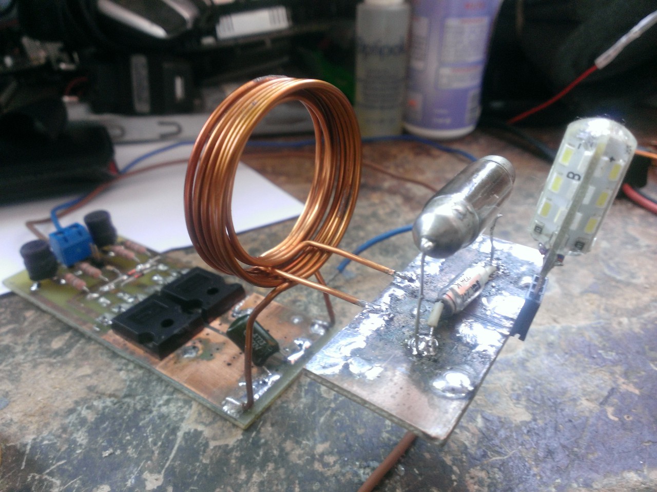

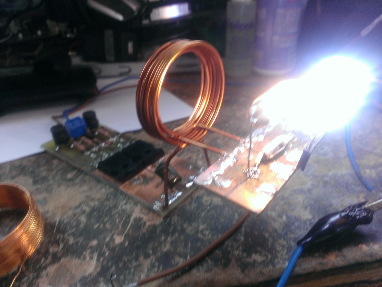

(#) KKobra hozzászólása Márc 1, 2015 / 1
Vásároltam az EBAY "égőt" de elég haloványan világit viszont kiválóan lehet tesztelni vele az óra energia átvitelét igaz ugyan hogy 12V-os de 24 led ha az átvitel megfelelő világítani fog
(#) KKobra válasza KKobra hozzászólására (») Márc 1, 2015 /
másik bázissal

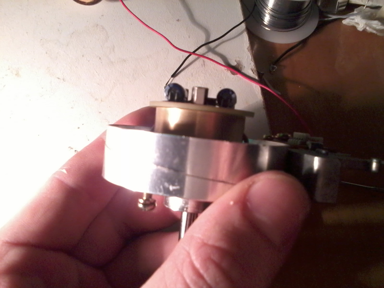

(#) Mircsof hozzászólása Márc 2, 2015 /
Javítsatok ki ha-tévedek, de 150p/100s menetszámmal kell a légmagos trafót tekerni?
Ezzel kapcsolatban lenne egy kérdésem, hogy van egy HDD motorom, amin "kényelmesen" közvetlen a motor kerületén tudnék kialakítani egy csévetestet, de 50-60menet a max. ami ráférne!
gondoltam, mint a primer mint szekunder tekercset megfelezem ( a videofejben közel sincs 100menet...), járható út ez így szerintetek? Nem szeretnék wifi powerrel próbálkozni annak ellenére, hogy az leegyszerűsíti a tekercsgondokat....
Ez egyelőre csak elméleti kérdés, még csak próbálom eldönteni, hogy alakítsam ki a táp részét a propellernek, és mindezt hogy fogassam fel a lehető legalacsonyabb, és legstabilabb módon.
A hozzászólás módosítva: Márc 2, 2015

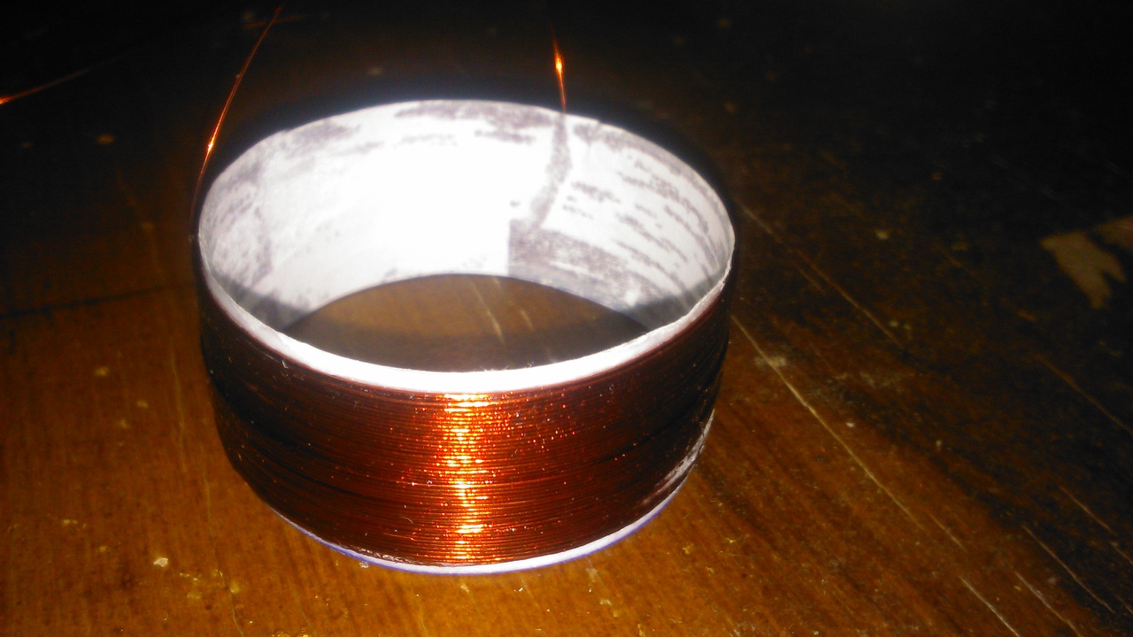

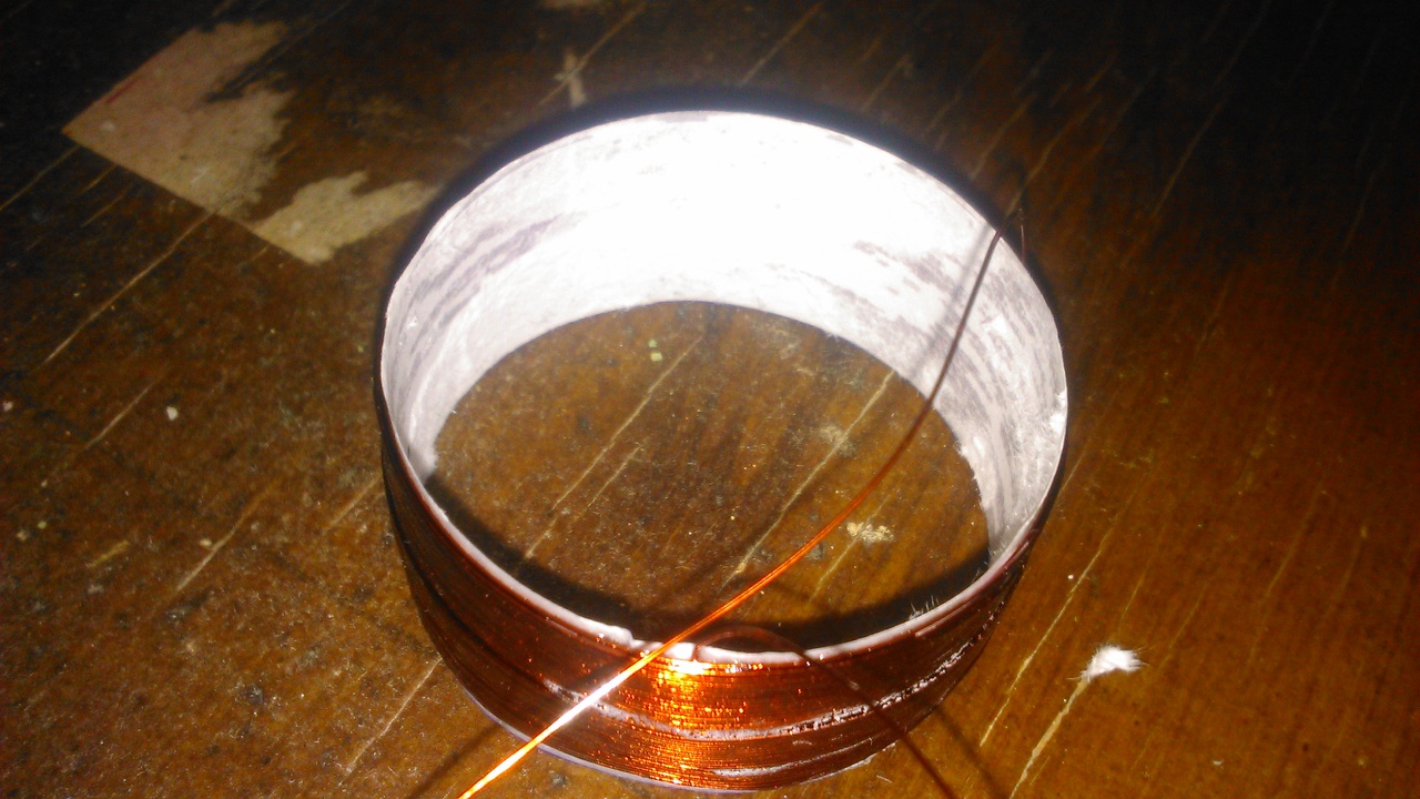

(#) tomi274 hozzászólása Márc 2, 2015 /
Készítettem egy légmagos tekercs primer oldalt Kkobra módszerével Nélküle ez nem valósulhatott volna meg, Köszönöm neki
(#) KKobra válasza tomi274 hozzászólására (») Márc 3, 2015 /
Ezt vissza utasítom! A Módszer Patexati fejlesztette ki

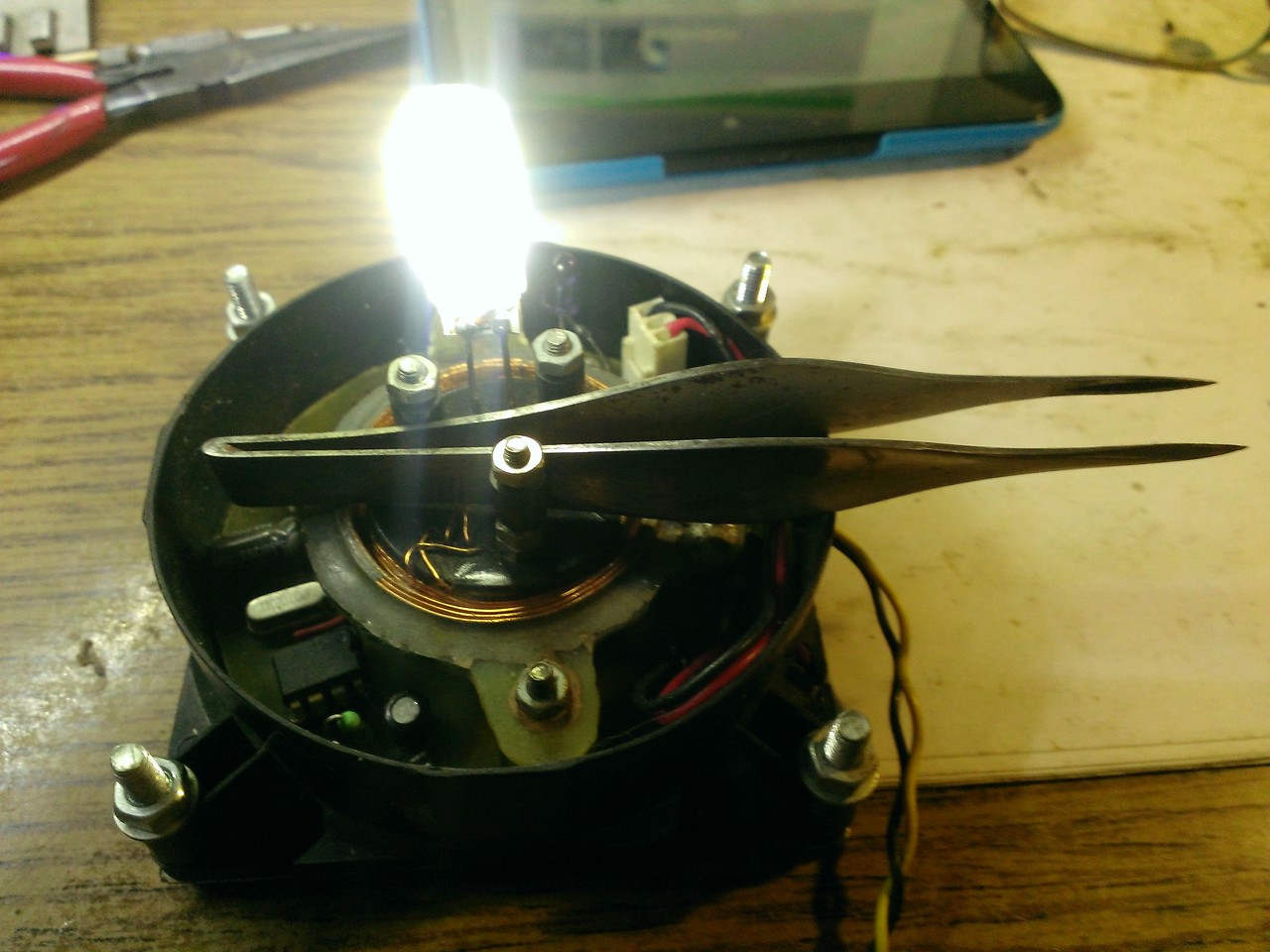

(#) KKobra válasza Mircsof hozzászólására (») Márc 3, 2015 /
Rosszul gondolkodsz a videó motorban van két ferrit lap és azok között van a tekercspontosan szemben egymással és elég közel egymáshoz teljesen másként viselkedik mint a szabadon álló tekercs
készítsd el ugyan úgy a tekercset mintha PC motorban lenne és helyezd el úgy mint én a wireles pówer tekercseit.
igy az állórészt a forgórészt meg hogy pontosan beleférjen
Tomi274 állórésze pontosan elférne úgy a hátfalba a forgórész egy műanyag gyűrűn amit a forgórészhez rögzítesz vagy nézd meg tibapu fazékmagos megoldását
nézd meg ezt is mielőtt elutasítod
A hozzászólás módosítva: Márc 3, 2015

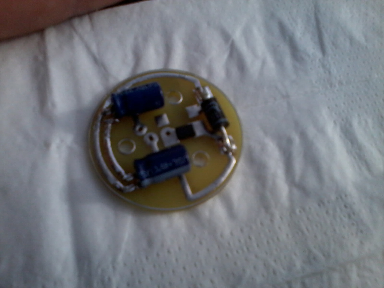

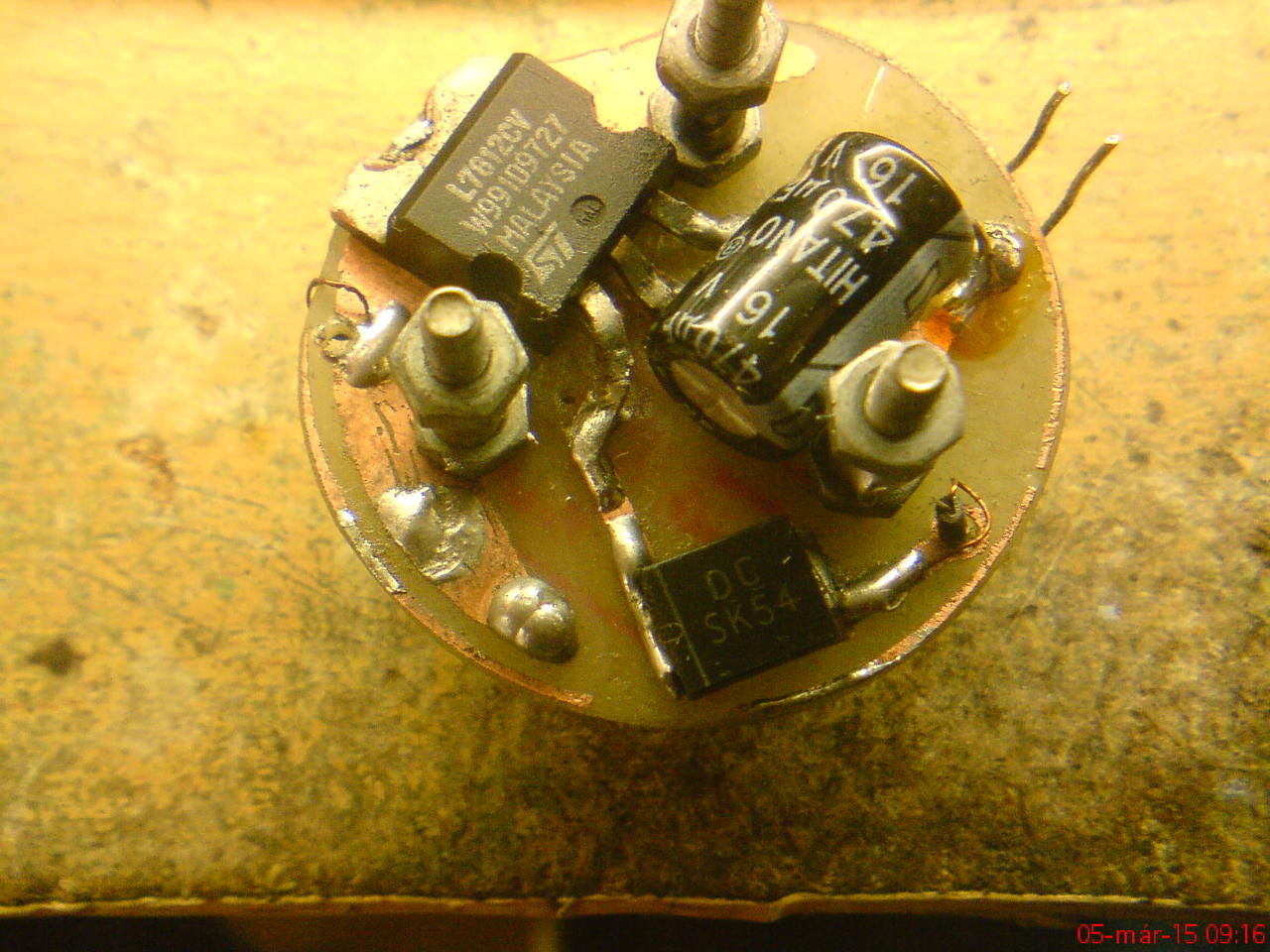

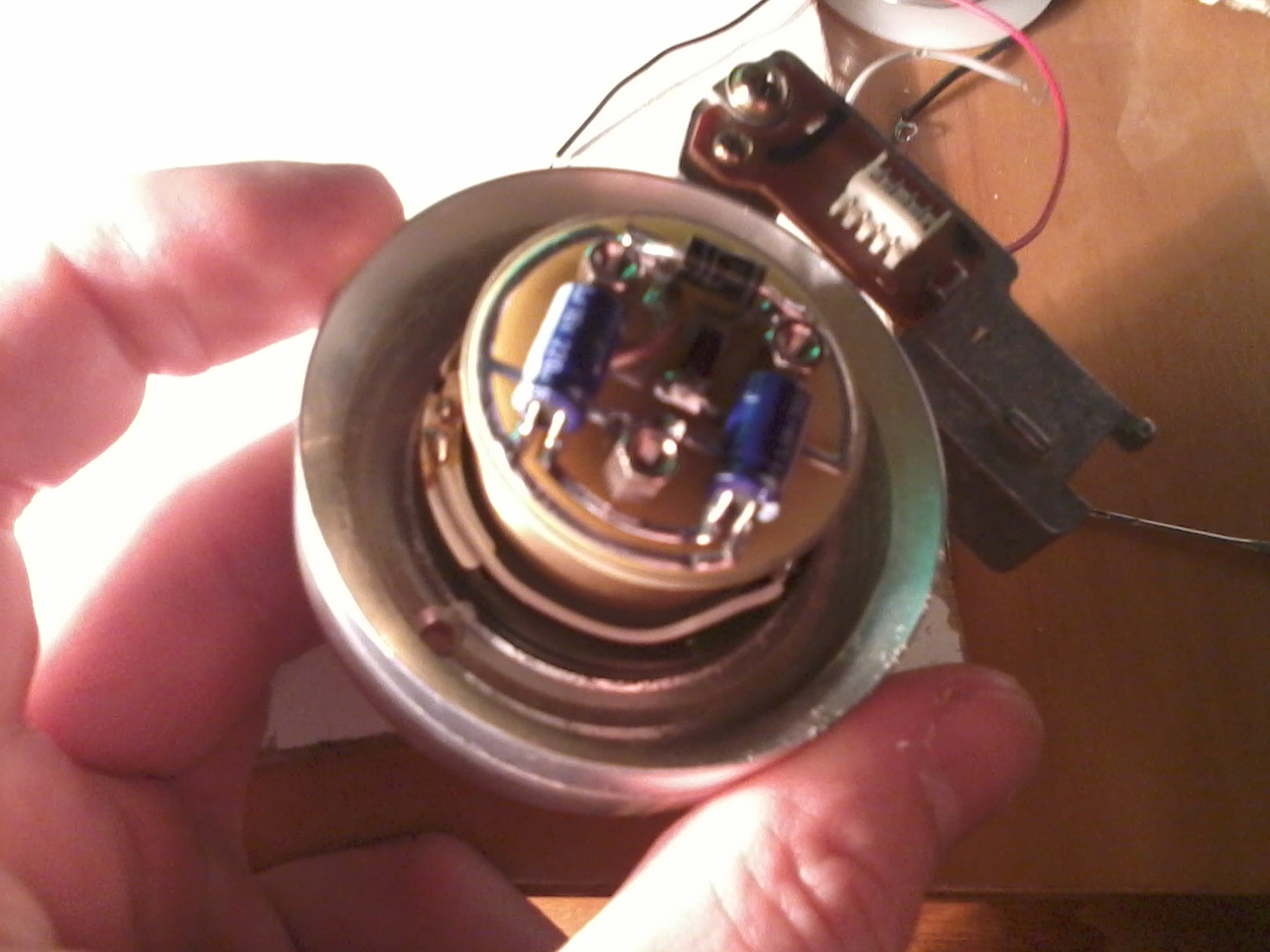

(#) Mircsof hozzászólása Márc 4, 2015 /
Kész a 886 táp panelje, sajnos a rögzítő furatok kicsit nagyobbak a kelleténél, de vagy ez vagy nem megy át a lukon a csavar
Már csak nyák kell az óra paneljához!
Élsöre jónak tűnik a táp panel, de valószínű, hogy az SK24 diódát cserélni kell, mert ha feltekerem a kitöltést 70 környékére, már most melegszik terheletlenül.

(#) patexati válasza Mircsof hozzászólására (») Márc 4, 2015 /
Hát 70% kitöltéssel nemcsoda ha melegszik Le kell venni,hogy a zener csak a csúcsokat csípje le ne azt fűtse a táp! Jó lesz az a dióda szerintem!
(#) Mircsof válasza patexati hozzászólására (») Márc 4, 2015 /
Egyelőre nem bolygatom a dolgot. Beszereztem egy 4,7R 10W ellenállást is, igy most már a videofej tekercse is "biztonságban" lesz. Hallgatok rád, és egyelőre nem bántom a diódát se meg úgy egyáltalán a táp részt!
Épp most sikerült kifúrni a megfelelő helyen a lukakat, és még a ferrit is egyben maradt. Most már tényleg csak maga a rotor kell, és egy megfelelő hely a falon.
UI: az USB bázis és az óra között van valami határ, mekkora lehet a vezeték, ami a légmagos tekercset hajtja egy méter még belefér?
A hozzászólás módosítva: Márc 4, 2015

(#) Pali79 válasza patexati hozzászólására (») Márc 4, 2015 /
Az nem gond, hogy az SK24 schottky és nem zener?
A zener nem igazán melegedett jóformán alig emelkedett a hőmérséklete, csak a dióda melegedett fura mód, pedig gyors típus, és áram se folyt rajta, ha minden igaz
