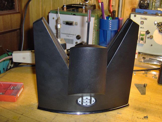

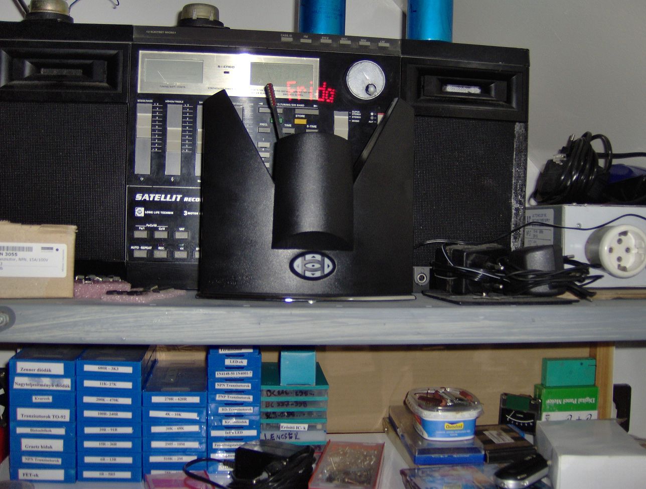

(#) zoly15 hozzászólása Okt 24, 2008 /
A héten kaptam javítani egy GYÁRI "Propeller clock"-ot
Sikerült megjavítani megy szépen meg minden....
De ez nem körkörösen forog!
Ezt az üzenetet azért írtam meg hátha van valaki aki újítani szeretne egy jó órát, lefotóztam mindent kimértem a tekercseket stb...
Kérdésem hogy valakit érdekelne-e enek a belvilága?
Ha valaki le tudná koppintani én is egyből építeném meg Sajnos ezt fájó szívvel vissza kell adnom de még egy hétig lehet nálam addig csodálhatom
üdv!
Képeket mutatok róla ízelítőnek...
(#) tony994 válasza zoly15 hozzászólására (») Okt 24, 2008 /
Szépkis cucc!Hány ledes?Mien motor van benne?
üdv:tony994!
(#) zoly15 válasza tony994 hozzászólására (») Okt 24, 2008 /
Hi!
8LEd es és nincsen benne motor
A képen való kitalálmány van benne
Annak a pálcának a végén pedig a LED-ek
üdv!
