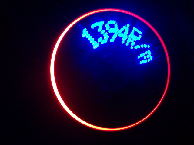

(#) Hp41C válasza Hp41C hozzászólására (») Márc 3, 2009 /
Egy apró hibát csak akkor vettem észre, amikor a képeket már feltöltöttem. A VI fordítva áll.
Fordulatszám mérésére van újabb ötletem... dolgozom rajta.

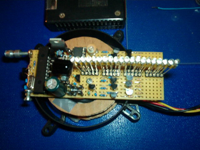

(#) janocsi válasza Hp41C hozzászólására (») Márc 3, 2009 /
Szia Hp41C!
Ez a hardver nekem nagyon tetszik, (ezt tudom értékelni), ugyanigy csinálgatom én is. Nagy munka fekszik egy ilyen elektronika kialakitásában is, meg a többi járulékos háttér-technikai eszközökben. A képeket nézve, tényleg kezd kialakulni a végleges formája. Klassz! Szia.
(#) Hp41C válasza janocsi hozzászólására (») Márc 3, 2009 /
Köszönöm a dícséretet...
Mivel ez még csak egy prototípus, a huzalozott megoldás a legrugalmasabb. Ha már a kapcsolás véglegesedik, akkor jöhet a nyák. Az eddigi ötletek miatt is sokszor átkötöztem a vezetékeket a legújabb ötletek miatt ismét módosulások várhatók.
RTC- ből az időt csak induláskor olvasom ki. Én nem folyamatos üzemre terveztem az órát. Kiolvasáskor előfordulhat, hogy akkor olvassuk ki az adatokat, amikor épen változnak, nem összetertozó pl. a nap a hónappal.
RTC-be az adatokat a beállítás végén küldöm el. Valamilyen látható változást kerestem a tárolásra. Ha állítottam időt vagy dátumot, a következő külső led váltásra tárolódik be az RTC-be (az RTC írása alatt az idő számíítását tiltani kell az RTC-ben).
Nagyon jó hírem van számotokra:
A fordulatszám mérésre minden eszköz adva van: Optikai érzékelő - az RB0 megszakítást kérő fototranzisztor jó lesz. Számláló: a program nem használja a Timer1-et. Kapuidő áramkör: az óra számolja az időt, így az egy perces kapuzás is megoldott. Kijelző pedig maga az óra. Egy kis programozás (a netről konverziós rutin) - és itt az eredmény.
Ez még ment átalakítás nélkül. A tápfesz is mérhető a 16F886-tal, de ide már kell egy osztó is.
