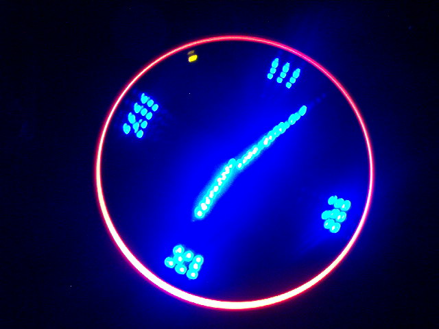

A lehelőség adva van. Kicsit jobban utána számolva (egy bsf TMR0,7 elkerülte a figyelmemet) a mérés egysége 100us. Fordulatszám kiírása: Mielőtt nagyon örülnénk, a kiíráshoz két számításigényes lépés kell: - 600000 -et kell osztani a számlálás eredményével (a programban csak egy 16 bit / 8 bit rutin van, aminek a hányadosa és a maradéka is csak 8 - 8 bit.) - Az eredményt decimálisba kell átszámítani. Ez három újabb osztás 10-zel. Ez nem kis feladat..... A fordulat idejét lényegesen egyszerűbb kiírni, 16 bites számot kell BCD -re alakítani. Még egy két fénykép....
Egy apró hibát csak akkor vettem észre, amikor a képeket már feltöltöttem. A VI fordítva áll. Fordulatszám mérésére van újabb ötletem... dolgozom rajta. Sziasztok....

Ez a hardver nekem nagyon tetszik, (ezt tudom értékelni), ugyanigy csinálgatom én is. Nagy munka fekszik egy ilyen elektronika kialakitásában is, meg a többi járulékos háttér-technikai eszközökben. A képeket nézve, tényleg kezd kialakulni a végleges formája. Klassz! Szia.
Köszönöm a dícséretet... Mivel ez még csak egy prototípus, a huzalozott megoldás a legrugalmasabb. Ha már a kapcsolás véglegesedik, akkor jöhet a nyák. Az eddigi ötletek miatt is sokszor átkötöztem a vezetékeket a legújabb ötletek miatt ismét módosulások várhatók. RTC- ből az időt csak induláskor olvasom ki. Én nem folyamatos üzemre terveztem az órát. Kiolvasáskor előfordulhat, hogy akkor olvassuk ki az adatokat, amikor épen változnak, nem összetertozó pl. a nap a hónappal. RTC-be az adatokat a beállítás végén küldöm el. Valamilyen látható változást kerestem a tárolásra. Ha állítottam időt vagy dátumot, a következő külső led váltásra tárolódik be az RTC-be (az RTC írása alatt az idő számíítását tiltani kell az RTC-ben). Szia

Nagyon jó hírem van számotokra: A fordulatszám mérésre minden eszköz adva van: Optikai érzékelő - az RB0 megszakítást kérő fototranzisztor jó lesz. Számláló: a program nem használja a Timer1-et. Kapuidő áramkör: az óra számolja az időt, így az egy perces kapuzás is megoldott. Kijelző pedig maga az óra. Egy kis programozás (a netről konverziós rutin) - és itt az eredmény. Ez még ment átalakítás nélkül. A tápfesz is mérhető a 16F886-tal, de ide már kell egy osztó is.
Hmmmm. Király vagy :worship: Ha van valami amit tisztelek és becsülök,az a leleményesség és a tudás.Csak így tovább! Üdv.
