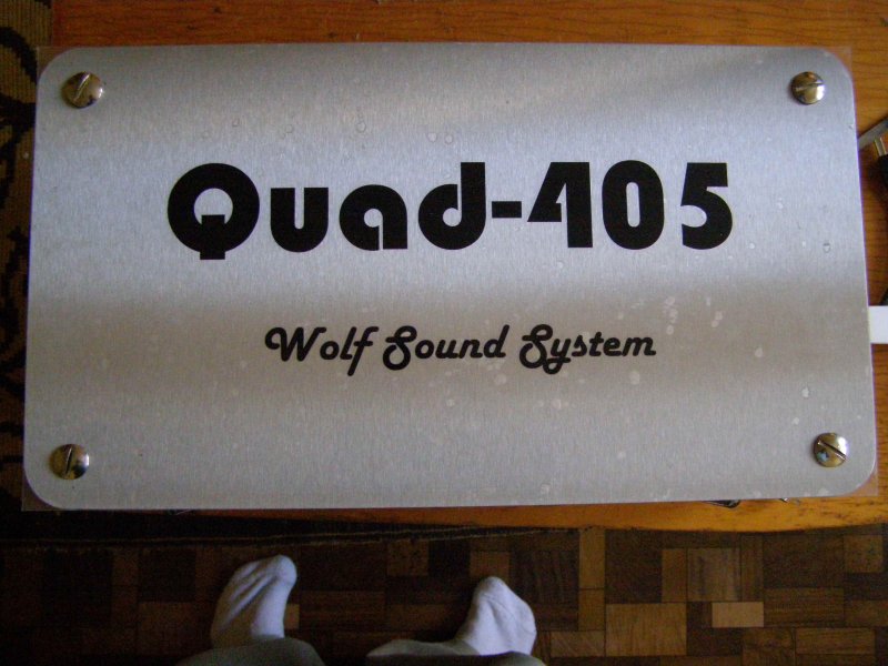

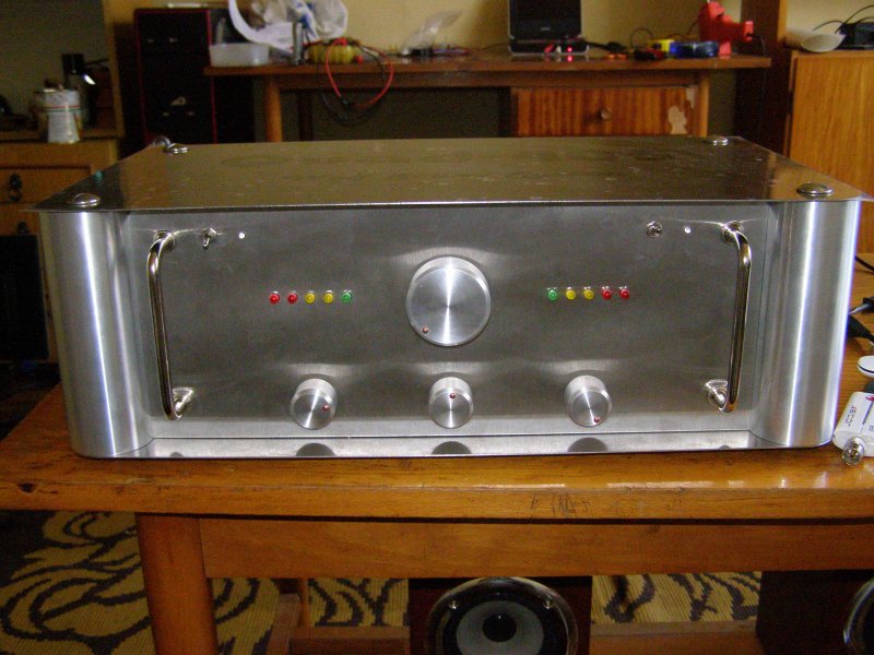

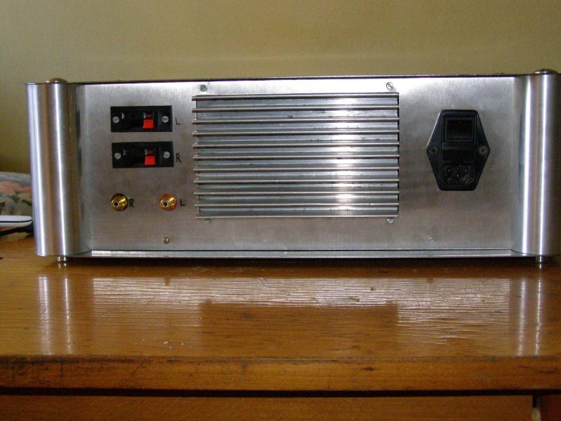

(#) farkasgabor7403 hozzászólása Ápr 10, 2011 /
Felrakom a saját épitésü Qaudom képeit szeretnék véleményeket hogy esetleg mit rontotam el ha valami elvan rontva.Ez az elsö saját épitésem.
(#) zoly15 válasza farkasgabor7403 hozzászólására (») Ápr 10, 2011 /
Bevallom mikor néztem a képeket, a külsőre azt mondtam hogy "na ez már valami", de mikor megláttam a belsejét inkább vissza is szívtam az egészet. Ha már ilyen szép kívül miért kell össze kókányolni a belsejét? :no:
(#) promise válasza farkasgabor7403 hozzászólására (») Ápr 10, 2011 /
Külsőleg szép,belül kicsit rendezni kellene a vezetékezést.A hűtőbordát is függőlegesen lett volna célszerű elhelyezni,így nem tud megfelelően áramolni a levegő a bordák között.
(#) farkasgabor7403 válasza promise hozzászólására (») Ápr 11, 2011 /
Köszönöm a kritikákat igazatok van mindenben bevalom.Tényleg jobb lett volna ha fügölegesen raktam volna bordát akkor könyebben is tudnám szerelni meg a hütés is jobb lenne.Most ujabb bajban vagyok vele mert féleg elfog szálni mert a két 510ohmos sorba kötöt ellenállás melgszik mind az állat peidg 5W tettem bele a 3 helyet és félek fel fog lazulni a forasztás ha erre lenne valami ötlet szívesen venném hogy ezt megtudjam elözni
(#) zoly15 válasza farkasgabor7403 hozzászólására (») Ápr 11, 2011 /
Nem kell félni, nem fog megolvadni. Az ón 160-180 fokon kezd megolvadni. Az meg hogy melegszik, az a dolga! Nekem a quadomba azok az ellenállások kerek 100 fokosak és hiba nélkül üzemel. Igaz hogy a paneltól kb 15mm-re vannak.
