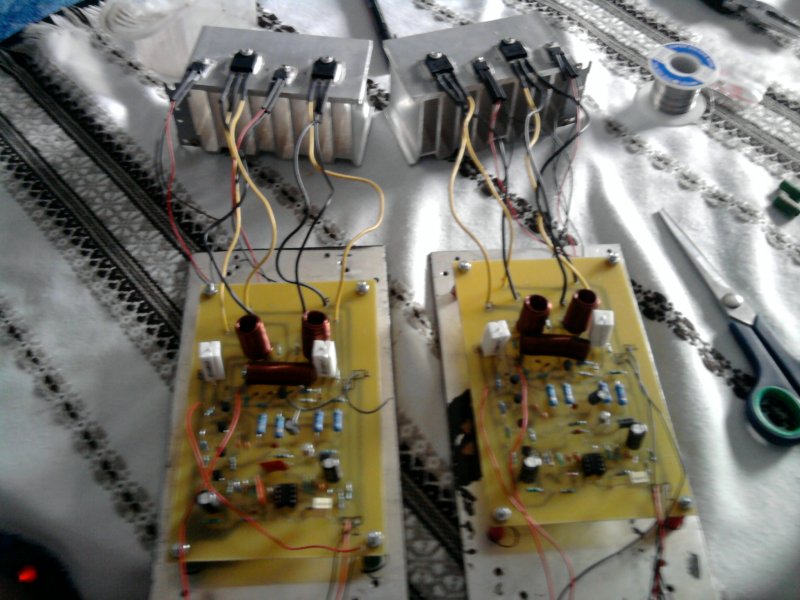

Egyesével cserélgettem a kerámia kondikat és semmi nem történt. (csere próba) Azon gondolkoztam az 1N4148asoknak elég nagy a "szórása" ezek nem szólhatnak bele a dologba ? Csatolok képet hátha Ti találtok rajta valami hibát.

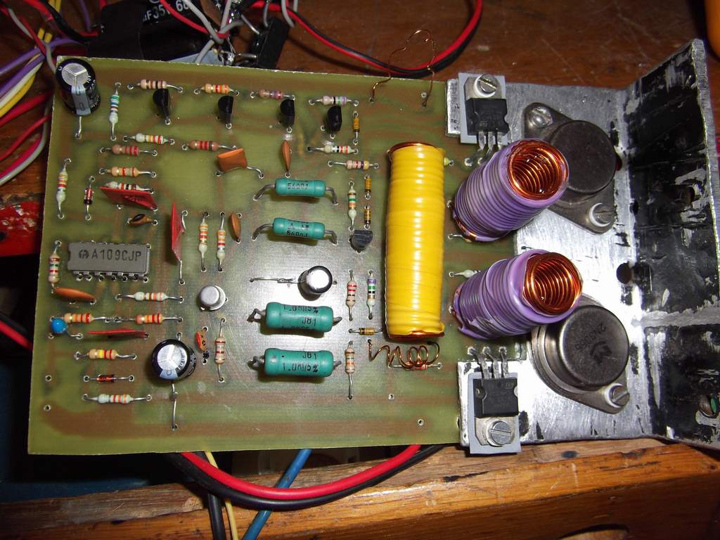

(#) kadarist válasza kanocos hozzászólására (») Jún 6, 2011 /
Mi az a feltekert rézdrót a fekvő tekercs két végén? Ott ellenállásnak kellene lenni.
(#) kanocos válasza kadarist hozzászólására (») Jún 6, 2011 /
Egy 80as években készült quadba láttam igy az előzőt is igy épitettem meg azóta is müködik.
Az én Quad panelem bontott alkatrészekből készült (meg is látszik).
(#) Alkotó válasza kanocos hozzászólására (») Jún 6, 2011 /
Előnytelen megjelenésű erősítő, de ettől még akár jó is lehetne.
A bemenetre célszerűbb lenne egy "korszerűbb" műveleti erősítőt rakni, mert ez a 709-es klón aligha ideális.
Alul van egy kondi és egy piros cső a kimenet és a föld között. A csőben van egy ellenállás?
A 0,091R-ok, lényeges elemei a védelemnek. Ránézésre, találomra készítetted őket.
(#) kanocos válasza Alkotó hozzászólására (») Jún 6, 2011 /
Az A109es próba miatt került bele gyanakodva a TL071 hibájára. Igen a piros csőben lapul egy 10ohmos ellenállás. Mit értesz elönytelen megjelenés alatt? Valóban találomra készültek, de kétlem ez okozná az eredeti problémám.
(#) Alkotó válasza kanocos hozzászólására (») Jún 6, 2011 / 1
Rápillantottam a fotóra. Pocsék a memóriám, de ha jól emlékszem vissza sok-sok évre, akkor a mellékelt fotón lévő ellenállásnak 330kR-osnak kéne lenni.
A színek alapján narancs-narancs-barna-arany csíkokat látok, ami 330R. A barna helyett citom csíknak kéne ott lennie.
Ez nem biztos, de egy mérést azért megér, hiszen nem mindegy az erősítés szempontjából, az ezerszeres eltérés (ez a visszacsatoló ellenállás).
Igen ez volt a probléma sokszori átnézés után se találtam hibát! Mellékelem azt ahonnan én a beültetést végeztem és felhívnám mindenki figyelmét erre a kis apró hibára ha valaki ugyanerről ülteti be ne ejtse ezt a hibát.
5.pdf
Örülök ha tudtam segíteni.

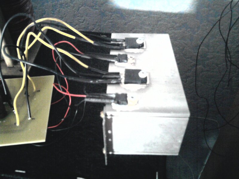

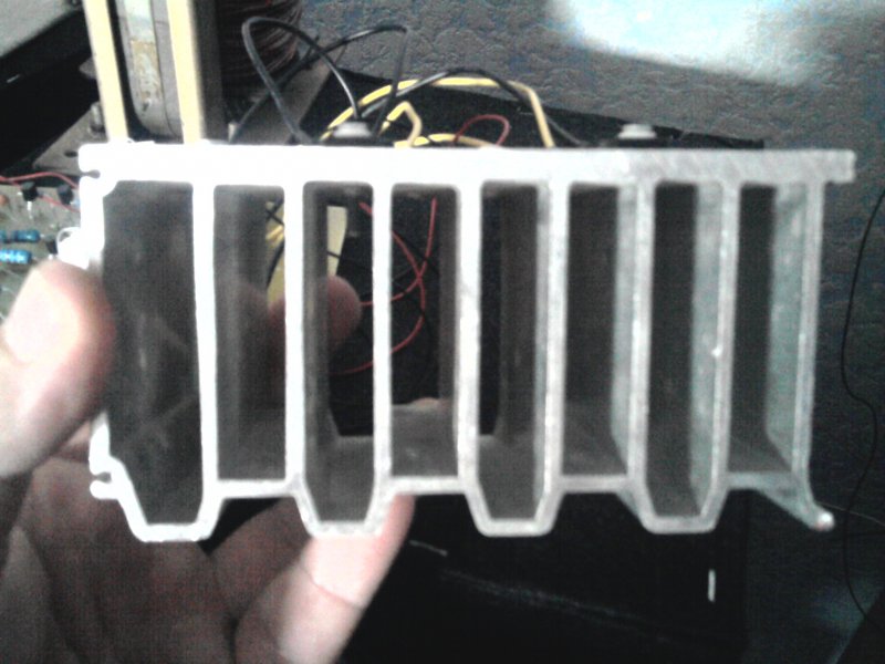

Egy kérdésem lenne, Elég ez a hűtő borda egy oldalra
(Vég,tranyókkal, védő tranyókkal együtt!)
szélessége: 11,5 cm
Magassága: 6 cm
vastagsága: 5,5 cm
Természetesen 12cm ventilátorral megspékelve?:
(#) kadarist válasza gyula1990 hozzászólására (») Jún 6, 2011 /
Remélem sűrűn bordás, mert ha nem, akkor ez nagyon kevés lesz. Az én képemen nem látszik, de erre a hűtőlemezre rá volt erősítve egy jó nagy borda.
(#) gyula1990 válasza kadarist hozzászólására (») Jún 6, 2011 /
Itt vannak a képek!
Azok a kilométeres drótok ugye jelentősen meg lesznek rövidítve, mert ez így nagyon nem jó. A borda ventivel jónak néz ki, de majd élesben fog eldőlni, hogy tényleg rendben van-e. Milyen végtranzisztorokat használsz?

(#) reloop válasza kadarist hozzászólására (») Jún 6, 2011 /
„Mi az a feltekert rézdrót a fekvő tekercs két végén?”
Helló! A feltekert rézdrót a korabeli terv szerint ellenálláshuzal. A mellékelt fotón lévő quadba 1,59 ohm/m-est használtam.
(#) kadarist válasza reloop hozzászólására (») Jún 6, 2011 /
De ott lakkozott rézdrótnak látszó tárgy van beépítve. Legalább is nagyon úgy tűnik.
Csodálkozom is, mert így nincs túláramvédelem, és hiányzik egy jótékony visszacsatolás
