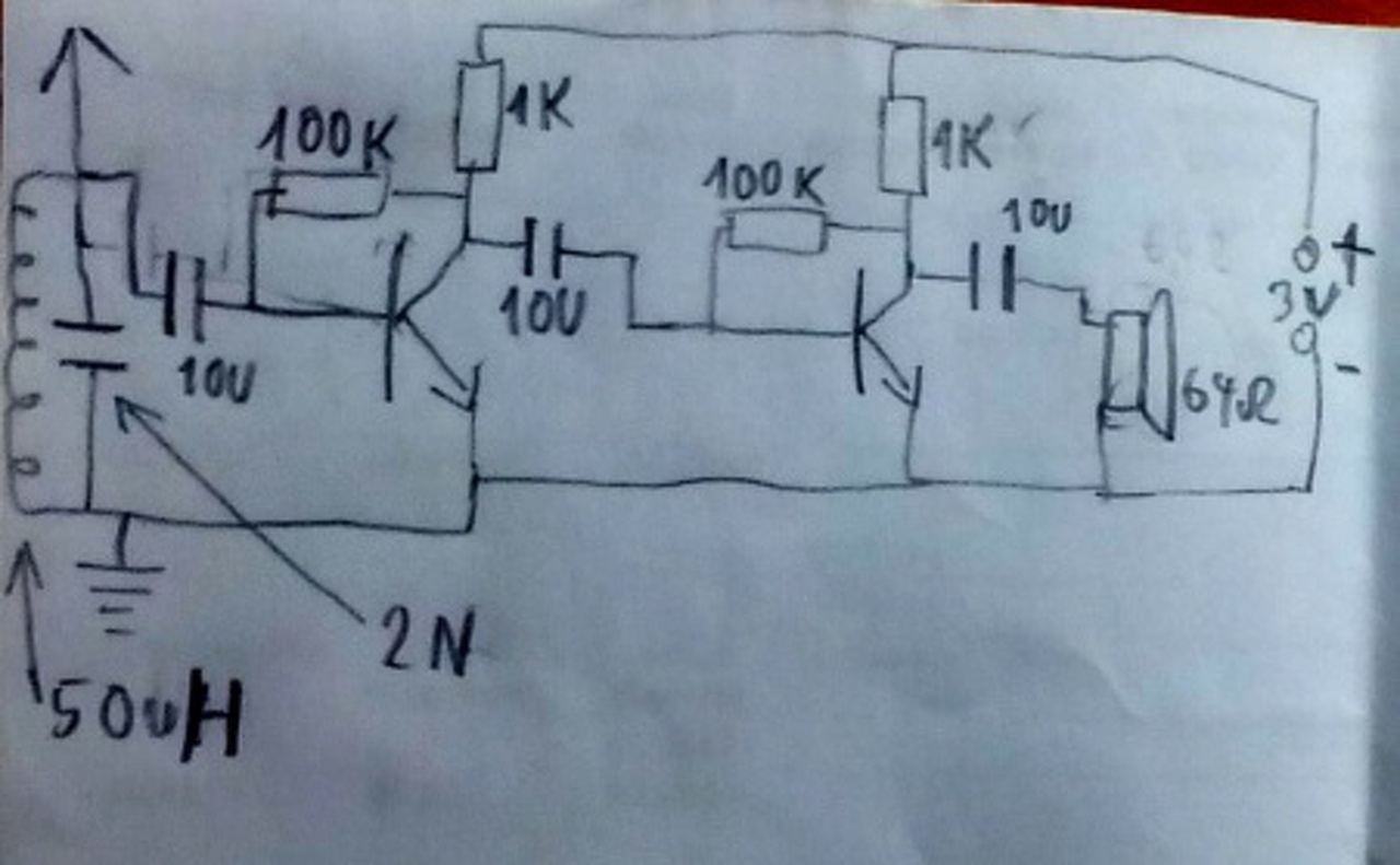

(#) tnl válasza Dancs Balázs hozzászólására (») Jan 12, 2019 /
Egyszerű AM két tranzisztorral, és egyszerű hétköznapi alkatrészekkel.
Meg lehet építeni, egy tranziszorral is, úgy halkabb, de jól működik.
64 ohmos modern fülhallgatóval, vagy pc aktív hangszóróval működik.
(#) ha9pi.feri válasza tnl hozzászólására (») Jan 13, 2019 /
Szia! Csak az a baj, hogy 160kHz környékén nem nagyon találsz állomásokat!
(#) tnl válasza ha9pi.feri hozzászólására (») Jan 13, 2019 /
50 uH és 2nF az 500 Khz környékén rezonáns.
Mivel ennek a kapcsolásnak nagyon rossz a szelektivitása
a Kossuth fog benne szólni. 5-20 uH vel, kondenzátor
nélkül a rövidhullám fog szólni.

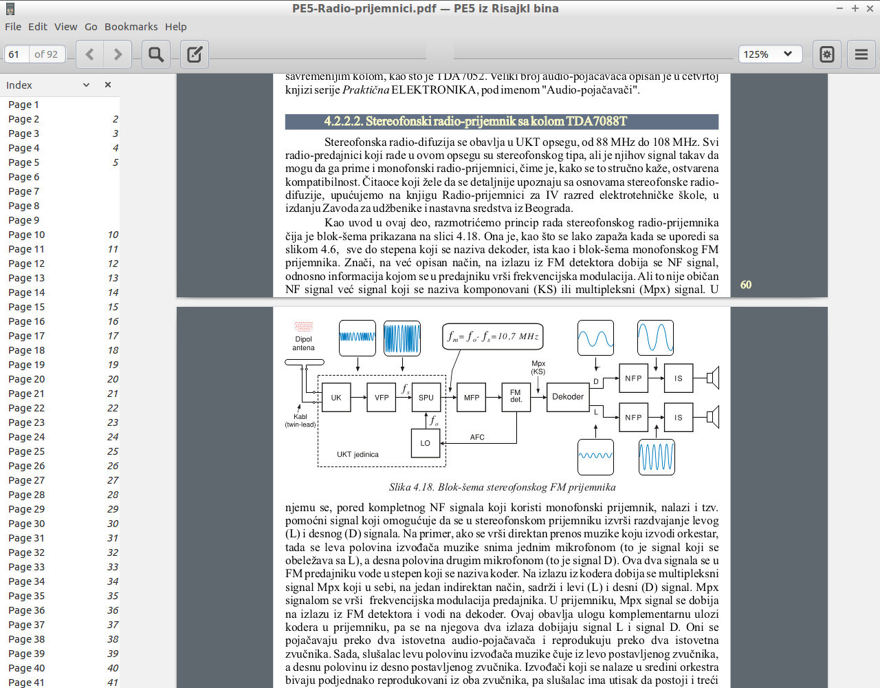

(#) bigrobi válasza Dancs Balázs hozzászólására (») Jan 13, 2019 /
Kezd az alapokkal. Csinálj egy detektorossat vagy egy tarnzisztorossat. Aztán csinálj rá visszacsatolást. Ha megvan csinálj kis erősitőt hozzá. Akkor komplikaltabbat. Pár a fiókban talált cuccból összerkahatsz ezt azt. Később jöhet az FM. Elég szívás a tekercek meg stb nem jó URH rádióval startolni. Hadd a végére, főleg ah nem vagy jártas az egészben. AMikorminden jó megy először AM szuperhettel próbálkozz.
Ha mégis elég bátor vagy akkor itt ez egy szerb könyvbúl, egy írásom nekem is benen van de nem ez Stereó rádió FM bár kezdőnek lehet ez kicsit sok. Én még az RH es KH tartományban topogok igaz én egyenes vevőt akarok. Ott pedig az FM majdnem hogy felejtős főleg itt ahol én lakom. Sosem próbáltam ezt a kapcsolást a rajzokon.
(#) bigrobi válasza bigrobi hozzászólására (») Jan 13, 2019 /
Itt láthatod hova megy az antenna, ha nem dipólal csinálod
(#) pucuka válasza bigrobi hozzászólására (») Jan 13, 2019 / 1
Látod, nem sok tudomány kell, hogy ezekből az IC -kből összepakold. Ha előkeresed az IC -k adatlapjait, azok némelyikén még ajánlott nyák rajz is van.
