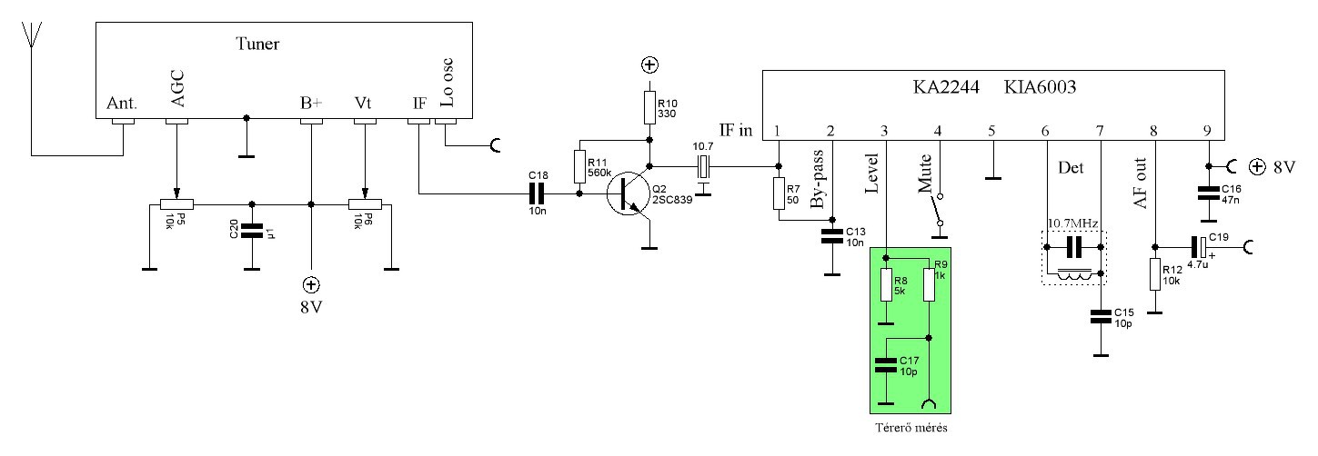

Üdv, kérdezni szeretnék!
Épült ez az URH vevő a CCIR sávra. Működik is, csak a hangolása furcsa, egy frekvencia környékén több helyen jön be és torzan ugyanaz az állomás. Talán a KF erősítő karakterisztikája "többpúpú"? Az erősítő kapcsolása az adatlap szerint, a demodulátor tekercs gyári, a KF szűrő környezete az általánosan használt.

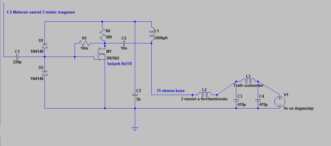

Készítettem egy miniwhipet egy mosfettel.
Az ötletet Ingus Silins kapcsolása adta,
de az enyém kicsit más. Készítettem
felvételt is a középhullámú vételről,
de ezen, nem sokkal jobb, mint a 20M-es
hosszúdrót antennával. A rádió, aminek
a ferritjére 2 menettel vittem be a jelet,
egy Konrad kit-es egyenesvevő.
A felvétel most nincs itt, de később feltöltöm.

(#) sdrlab válasza tnl hozzászólására (») Nov 18, 2023 /
A bemenetére mindenképpen célszerű tenni egy aluláteresztő szűrőt, mely az FM adókat kiszűri! Enélkül telítésbe mehet az erősítő(az antennád kitűnő FM antenna), és mindent fog csinálni, kivéve amit szeretnél....
(#) Ferkógyerek válasza Medve hozzászólására (») Nov 18, 2023 / 1
A szűrőd kimenete nagyon le van terhelve, R7 ellenállást cseréld 330ohmra.

Igen, ez igaz, 1.5 méter éppen félhullámhossz 100 MHz-n.
Ingus Silins nem foglalkozott a URH kiszűrésével, pedig
lehet hogy kellene.
A Bs 170 source-base kapacitása 40 pF is lehet,de ha csak
30, akkor is jelentős. De 10 ns alatt kapcsol ki meg be, ami
50 Mhz-s működést lehetővé tesz, de lehet hogy e felett is
működik, főleg ha nincs szükség teljes ki, meg bekapcsolásra.
Ezért kellene kötnöm egy 10uH-s induktivitás az antenna és
a bs170 bemenete közzé.
A 30 pF 100 MHz-en kb 53 ohmos ellenállás.
A 10uH 100 MHz-en 6.28 kOhmos.
Ezek ketten egy feszültségosztót alkotnak, így a feszültség
100 Mhz-en le lesz osztva kevesebb mint 1 %-ára.
1 Mhz-en a helyzet megfordul, a
30 pF-ből lesz 5 Kohmos ellenállás,
10 uH -ből meg 60 ohmos. Így megmarad a jel 99%-a.
Ez jó megoldás, de kell induktivitást keresnem,
meg lefektetni az oszlopot, bár ezt a miniwhip
közvetlen földelése beépítéséhez is meg kellene
csinálnom.

(#) sany válasza tnl hozzászólására (») Nov 20, 2023 /

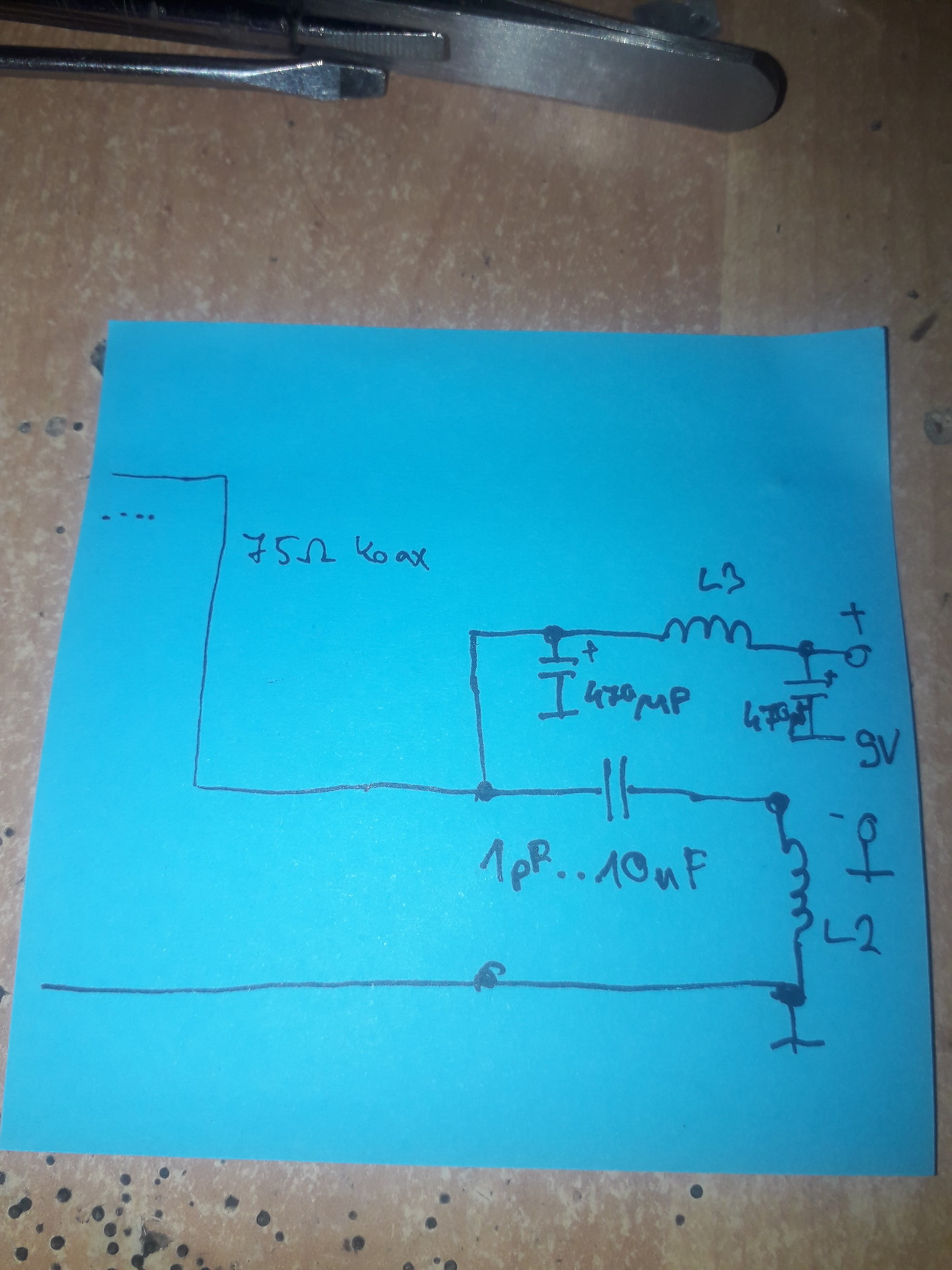

Én ezt a kapcsolásod nem értem. Most azzal a 2 menettel csatlolsz be egy ferrintantennára? Így szerintem a trafó szekunder elnevezésű tekercs és a 2 db 470 µF-os kondenzátor erősen leterheli a kimetetet.
(#) tnl válasza sany hozzászólására (») Nov 20, 2023 /
A C3-on rövidzár a váltóáram számára, így az Rf jelnek is, amit
a C5-ön át csatolunk be. Mivel a RF jel nagy áramerősséggel
folyik C5 ön és C3-on át a föld felé, a közbe iktatott kétmenetes
tekercsen is nagy áramerősséggel folyik át, így az viszonylag
erős mágnes terével átviszi az RF jelet a rádióba.
(#) tnl válasza tnl hozzászólására (») Nov 20, 2023 /
C3 C4, L3 meg egy szűrőt alkotnak, ami a tápfeszt szűri.
C5 növelése is tervben van, Mert ez elég középhullámhoz, de jobb lenne
egy nagyobb az alacsonyabb frekvenciákhoz.
(#) sany válasza tnl hozzászólására (») Nov 20, 2023 / 2
Értem. Nem tudom mennyire szól bele a csatolás.
Én így is kipróbálnám.
Majdnem pont így tervezem megépíteni
Lényegében mára terveztem. L2-höz csatlakozik a
kondenzátor(1n-10nF), annak baloldalán van egy csatlakozás
ami felfelé halad, ide kell beépíteni egy fojtó tekercset.
Nélküle a RF jel a 470µF-os kondenzátoron keresztül
lefolyik a földbe. A fojtón nem jut át, és L2 felé veszi az útját.

(#) tnl válasza Kera_Will hozzászólására (») Nov 22, 2023 /
Szerinted van esély, hogy a diódák megvédik az enyémet?
