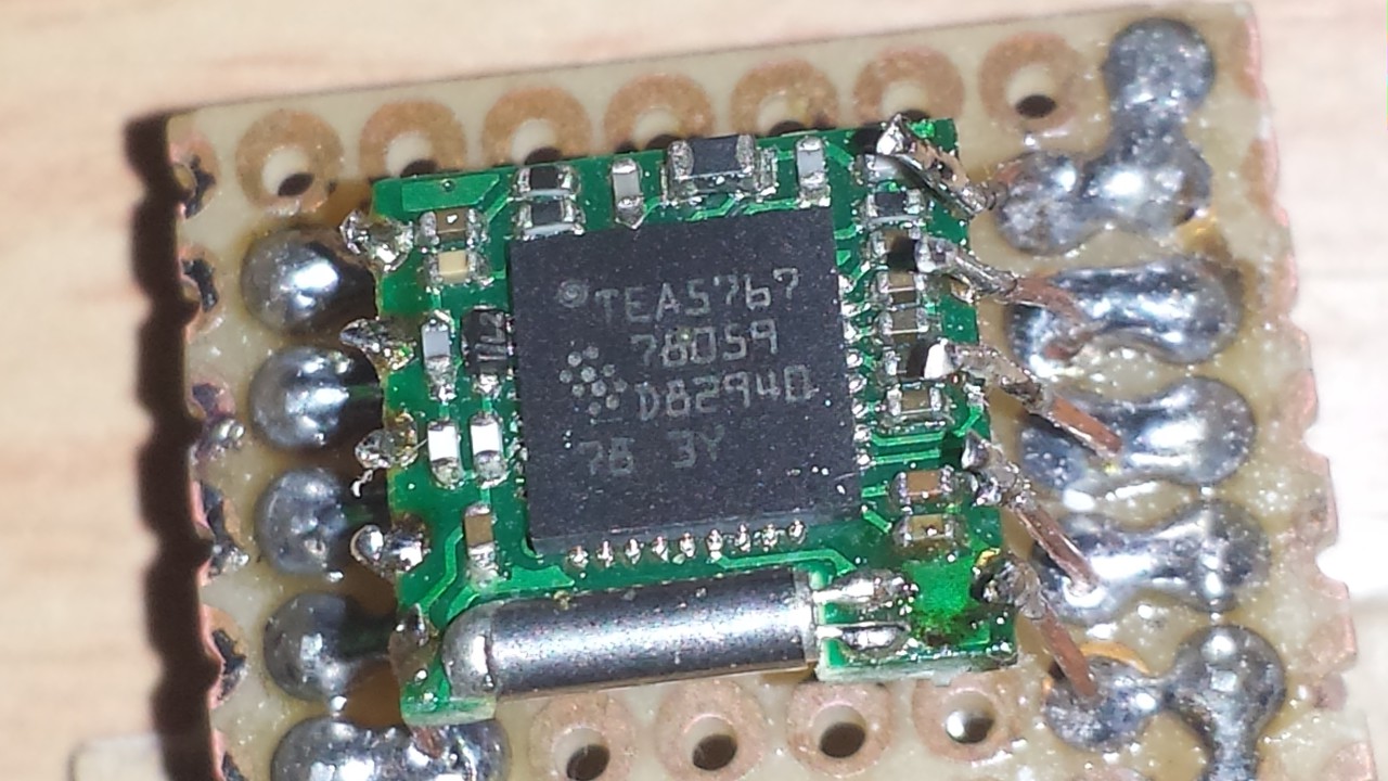

Vettem egy tea5767-es digitális rádió ic-t és olyan problémám lenne vele hogy recsegve szól valami antenna erősítő kellene neki vagy mi okozhatja ezt a hibát?
Mekkora antennát raktál rá? Miről táplálod?
Próbálkoztam már nagyon sok félével most viszonylag jól szót egy padláson lévő digitális tv antennáról de hordozhatóra akartam volna meg csinálni. Hát gépről semennyire nem szól powerbankról szól jobban.
Hány bites a digitális antennád? Lehet, hogy kevés?
Elméletileg a képen látható sima teleszkópos antennával is mennie kellene mert ilyeneket adnak az ilyen "shieldhez" is.
Igen, talán jobban is, mert egy UHF sávra méretezett általad digitálisnak nevezett antenna ezen a sávon nem sokat ér. Az érzéketlenség oka valószínűleg valami illesztetlenség lehet.

Igazából valami philipsnek árulják de amit kaptam az nem is az. Ami a képen van olyat kaptam. Bővebben: Link

A 27. oldalon ott van hogy milyen bemeneti impedanciája van . ![]() adatlap TEA5767 Ha meg ez kevés akkor némi rádióvétel technikai alapokat is megismerni. Vevők, antennák , üzemi jellemzőik stb. A hozzászólás módosítva: Ápr 17, 2016
Igen láttam hogy 100ohm akkor ez most mit jelent? (nekem még ezek kínaiak)

Használj egy méteres drótdarabot. A recsegést okozhatja valamilyen készülék zavarása is.
Függ a vételkészség a lakhelyed rádióvételi adottságaitól is. (Nincs elég jelerősség.) Sajnos ettől a modultól ne várj sokat.
Én is próbálgattam deszkamodellen ezt a TEA5767M-re épülő rádiót. Kb. 50 km-re lakom Budapesttől, itt inkább csak a nagy teljesítményű adók vehetők, Kossuth, Bartók stb. (Bár rádiója válogatja, a Hyundaiban a gyári rádió az egész kis teljesítményű budapesti adókat is tisztán hozza.)
Először egy fentebbi képen is látható modullal játszogattam, de tegnap bepróbáltam egy másfajtát is, azon nincs rajt a kristály, azt is nekem kellett hozzárakni. Az első modul is zajosan szól, nem tudom megítélni, hogy gyenge vételből adódik, vagy a sok digitális kütyü zavarja. Van itt minden, számítógép, telefon, router, TV digitális setup box stb. A másodiknak próbált modul végképp használhatatlan, egy ütemes, nagyon erős pattogás van benne. Fény az alagút végén: tegnap beraktam egy RDA5807M modult. Egyelőre csak a legegyszerűbb teszt programmal, egy állomás, csak azt írtam át a Bartókra. Szép tiszta hang! (Rendeltem is mindjárt még kettőt!) Most majd nekiállok a kezelőprogramomat átírni erre a típusra. A lehetőségek is nagyobbak, az adatlapja szerint szélesebb a vételi frekvencia lehetősége (bár már nincs jelentősége, ezzel a valamikori OIRT sáv is fogható lenne). És van benne hangerő szabályozás, valamint RDS/RBDS is. Van mit programozni! Egy dolog érdekes, míg a TEA antenna nélkül is vette - bár végképp iszonyú zajosan - a nagyteljesítményű adókat, az RDA-nak mindenképp kell legalább egy darab drót. Most egy rossz táskarádióból kitermelt botantennával megy. (Bocs a terjedelemért! ![]()
