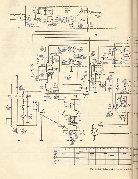

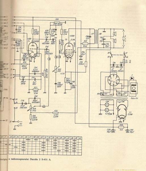

Hétvégén találtam egy Electronica DARCLEE 5 Tip: S 643 A
rádiót(román csöves rádió), sajnos az eredeti rajzát nem kaptam meg csak egy hozzá hasonló készüléket. Tápkondikat kicseréltem, a végpentóda jó és a jelbemenetelhez hozzá érve brumok és a hangerőpotival is lehet szabályozni. Az URH sávot is feszi csak nagyon halkan szól feltekert állapotban is.
Kérlek segítsetek hol lehet a probléma, válaszotokat előre is köszönőm.
(#) kadarist válasza sebestyen_ferenc hozzászólására (») Márc 23, 2010 /
Csöveket cseréltél?
(#) sebestyen_ferenc válasza kadarist hozzászólására (») Márc 23, 2010 /
igen az őszest kicseréltem
Ennek OIRT vagy CCIR normás a tunerje? Milyen frekvenciasávban működik URH-n.
65.8–74 MHz sávban működik és halottam hogyha, a dugatyus tekercseketböl néhány menetet rövidre zárok akkor magasabb frekit is tudok fogni vele., ez működik is csak halk.
Azért nem ennyire egyszerű a dolog. Egy csöves rádiót nem annyira egyszerű áthangolni. Nem csak annyiból áll, hogy "rövidre zársz" pár menetet. Az oszcillátor és modulátortekercset is módosítani kell, valamint a bemeneti sávszűrő is kerékkötője a magasabb frekvenciás vételnek.
Értelek, de még mindig halkan veszi a helyi adót gondolatom valahol máshol lehet a baj nem az ECC85 rezgőkoré körül.
A bemeneti rezgőkört hangoltad? Azt, amelyikre az antenna csatlakozó van kötve.
(#) sebestyen_ferenc válasza kadarist hozzászólására (») Márc 24, 2010 /
az nem lehet fix értékű alkatrészek vannak benne. Még viszont lehet a trimer kondikat amivel egy kicsit reagált rá.
(#) sebestyen_ferenc válasza kadarist hozzászólására (») Márc 25, 2010 /
Feszültségeket mértem 258voltan a kondi egyik lábán a másikon 222volt van a tápkondi másik lábán.A két kondenzátor összekötő ellenállást 750ohmos. A végpentóda katód ellenálláson(160ohmos) 16volt van ami egy kis idő múlva emelkedik úgy 18-ig. Az EABC80 anódján 66volt,az EBF89-en 215, míg ECH81-en anódján 214volt van. Az FM modulátora 221volt megy. Az ellenállások jók az elkókat mind kicseréltem. Fm sávban egy darabig működik bekapcsolás után, a vártnál képest úgy félhangerőn felcsavart poti. mellett, de néhány perc múlva elhalkul.
(#) gkari válasza sebestyen_ferenc hozzászólására (») Márc 26, 2010 /
Én először a végfokot nézném át(csatolókondik, EL84 cső)az EABC80-nak 4 anódja van-melyikről írtál?Nagyon jó könyv:"Rádió hibakeresés"-letölthető:innen(Elektronika mappából)

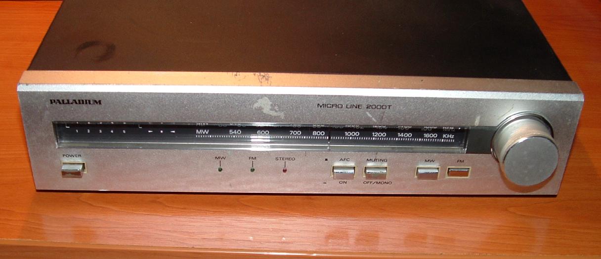

Van egy Palladium Micro Line 2000T típusú rádió tunerem.
Az vele a problémám, hogy nem szól, illetve csak nagyon halkan, fülessel próbáltam.
Szerintetek mi lehet a gond?
(#) kadarist válasza Balu26 hozzászólására (») Máj 3, 2010 /
Most ez csak a tuner, vagy tuner+erősítő?
(#) Balu26 válasza kadarist hozzászólására (») Máj 3, 2010 /
Ez csak egy analóg tuner, teszek fel róla képet.
Ettől ne várj hangerőt. Ennek nincs fejhallgató erősítője, csak egy vonali szintű kimenete.
Kissé félreértettük egymást, én fogalmaztam rosszul
Tudom, hogy vonalszintű kimenete van, rá is volt kötve eddig egy Sony erősítőre és azon szólt, míg egyszer csak elnémult.
Kipróbáltam úgy, hogy egy füleserősítőn keresztül fülhallgatón hallgattam, de csak maxra tekerve az erősítőt hallottam valamit, ezért írtam hogy jön belőle jel, csak nagyon halkan.

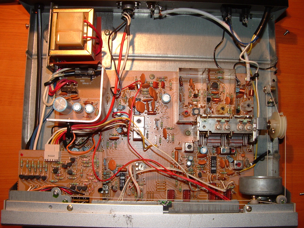

Hello
Van egy érdekes jellegű problémám. Az autó rádiómban található egy LA1140-es IC. Ha megfogom az Ic tokozását akkor hallani némi adást, de ha nem akkor csak a sistergés marad. Illetve az adás is angol. Miközben magyar adásnak kellene jönnie azon a frekin. Szeretném megkérdezni, hogy mi lehet a gond. Miért nem jó a rádióm Előre is köszönöm.
(#) szilva válasza Riccsusz hozzászólására (») Júl 6, 2010 /
Valószínűleg a tuner rész süket valami miatt, az LA1140 már a KF. Jobb lenne, ha kapcsolási rajzot tudnál mutatni, vagy legalább egy pontos típust, ami alapján esetleg fel lehetne kutatni a kapcsolási rajzot. Ha készítesz a rádió belsejéről egy-két fotót, talán az is segíthet.
(#) Riccsusz válasza szilva hozzászólására (») Júl 7, 2010 /
A típusa: HE CR 120 MP. Ezek szerint lehetséges, hogy ezért nem működik FM-en a automatikus adás keresés ?
Képek
(#) CHZ válasza Riccsusz hozzászólására (») Júl 7, 2010 /
Az FM tuner lesz rossz szerintem , EWG-205 a képen látható kis dobozka . Szereld ki , vedd le a burkolatát és forrasztd át (SMD ket is) , sok esetben rendbe jön , egy próbát megér .
