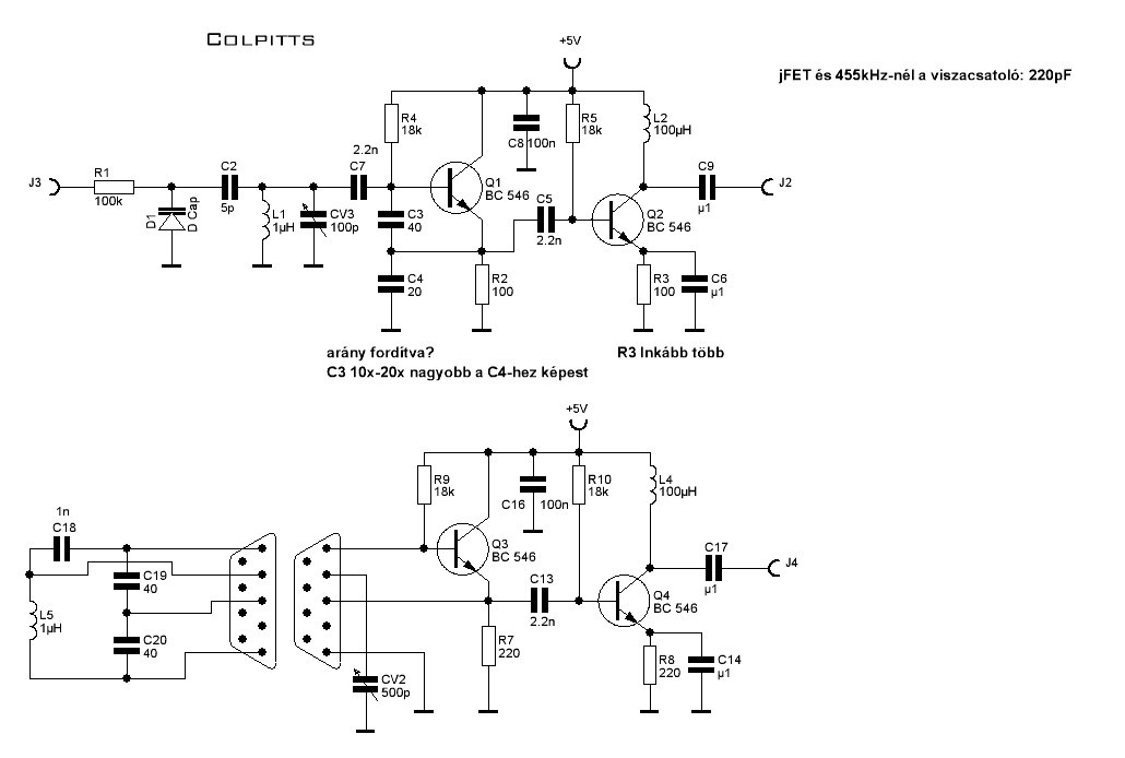

Naja, az oszcillátor kapcsolásomban csak azért BC típusú a tranzisztor, mert a típusát nem határoztam meg, és a rajzoló ezt ajánlja fel a rajzjel kiválasztásakor. Visszatérve, talán a MOSFET lehet legalkalmasabb egy oszcillátornak?
Szrintem mindegy, jó sok rádiótelefonban van keverőként FET, de az oszcillátor BJT. Igaz, nagy sávátfoggás nincs.
Az igazság az, hogy egyszer az életben részletesen meg kellene tervezni egy oszcillátort, és meg is építeni. Én csak terveztem, de nem építettem meg, muszályból, (vizsgafeladat volt) meglehetősen babrás dolog. A régi időkben a tranzisztorok még elég gyenguszok voltak, bizony neutralizálni kellett. Egy oszcillátorban volt negatív, és pozitív visszacsatolás is, persze frekvencia függő. Ebból, meg tapasztalatból mondom, hogy jó nagy határfreki, kevesebb gond. Ma már egyszerűen hozzá lehet jutni 5 - 6 GHz -es tranzisztorokhoz, persze ezekkel meg a szélessávú erősítő elkészítése problémás. Volt olyan is, hogy BC107 700 MHz -en gerjedt egy adó hangfrekis erősítőjében.

RF -es dolgokhoz mindig használj RF tranzisztort. (BFxxx) A hangfrekis tranzisztoroknak az a baja, hogy nagy a visszaható kapacitása, neutralizálni kellene.

Áthozom a beszélgetést a függvénygenerátoros topikból. Szóval működik az asztalomon a clapp oszci az alábbi formában nx10MHz-en, és az asztalon is a szimulátorral megegyező adatokat produkál. Ebben a formában kellően stabil is, viszont kismértékű hangolás valósítható csak meg a C1 változtatásával. Erre jött pucuka ötlete a keveréssel.
Rajzoltam egy blokkvázlatot hogyan képzelném el, a cél hogy 100MHz-ig működő generátorom legyen. Tehát van két oszci, az egyik menne fix 1GHz-en, a másik szintén, de az 10%-al elhangolható. A keverés után különbségi jelként ott lenne a 0-100MHz-es jel. Ha működik vele akkor a forgókondi helyett használható varicap, és akkor egyszerűbbé válik a hangolás, illetve lehet egy fűrészjellel vobulálni vagy lehet FM modulációt is csinálni. Az egyszerűségre való törekvés miatt az alap elgondolás egy hagyományos hangolható oszcillátor volt, de annál a kettős forgókondi beszerzése, a tekercsek kialakítása elég macerás, és a nagy méretekből nagy szórt kapacitások és induktivitások is lesznek. Ilyen pl. ez a gyári Lodestar signal.
És azt se felejtsük el..., hogy bár szép és jó az elv, de a gyakorlatban, analóg módon ezt kivitelezni elfogadható minőségben sok-sok misét megér!!!
Gondolj bele, a legkisebb hőfokfüggésre, mechanikai instabilitásra, feszültségingadozásra akár MHz-es eltérés lesz a válasz, ami a kimeneten szintén ekkora különbségi jelet okoz! Szerintem elfogadható pontosságot csak akkor lehet így elérni, ha a fix oszci kvarc stabilizált, a másik pedig PLL alapon, szintén kvarcpontosságú szintetizált jel.... |
