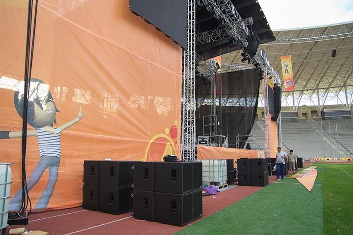

Valaki elmagyarázza miért jó a subok ilyen elrendezése hogy egymás előtt vannak?
