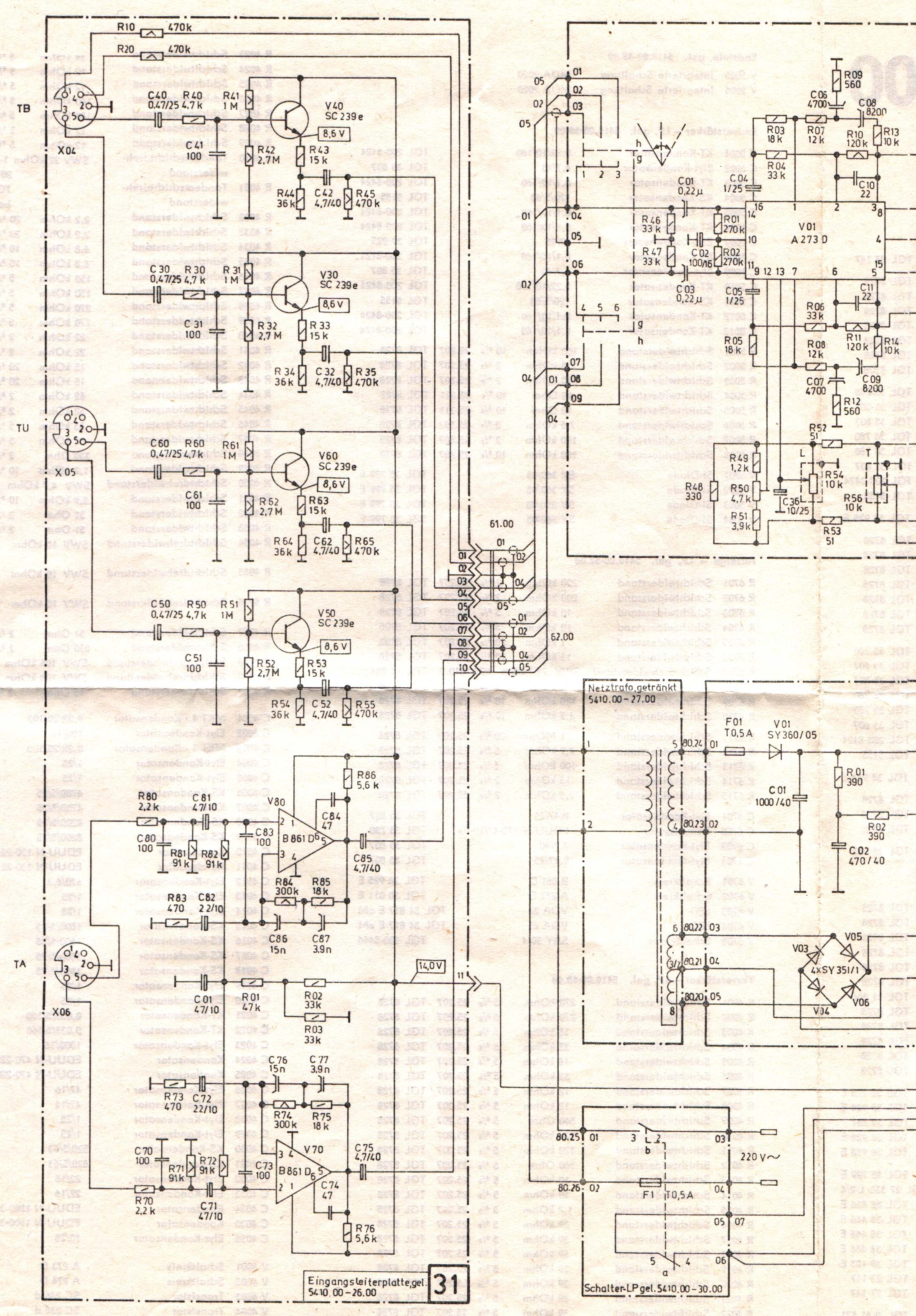

Sziasztok. Nekem is lenne 1 kérdésem ezzel az erősítővel kapcsolatban. Ugye, van ezen TUNER, Magno, meg még 1 harmadik csatlakozó (hátul, jobbra). ezek egy panelon vannak elhelyezve. Majd vezetékekkel a gyújtó felett át vannak közve egy váltóhoz, amivel kapcsolgatom a funkciókat. Képek:
KÉP1
KÉP2
KÉP3
A másik gondom az, hogy ha balra tekerem el a balanszot akkor rendben van minden (elhalkul a hangfal), ha jobbra tekerem akkor nem történik semmi. Ez lenne a kisebb gondom, mivel a bal meg a jobb oldal nem szaladt egybe szerencsére. Egy haver hozta rendbe az erősítőmet nagyjából, de a többire nem volt már ideje. Azt mondta a tunert rendesen be tudta kötni.
A kérésem az lenne, hogy segítsetek a rajzon kiigazodni (azon a rajzon, amit roland9 linkelt be még a topic elején.
Segítségeteket előre is nagyon megköszönném.

Oké. nem egyértelmű. az 1-es képen van az erősítő. állítva van fotózva, a bal alsó és jobb alsó sarokban van 1-1 panel. egyik a bekötések (tuner, magno...stb). a Másik panelhez kábelekkel van az átvezetés. (színes vékony vezetékek). Szóval, nekem a nyákrajzon kéne valami kiigazodás, mert akorhogy nézegettem nem találtam meg rajta vagy csak én vagyok analfabéta
Kérem segítsetek, annyi a baj hogy a választónál rosszul van az egyiknek az átkötése. szeretném újraforrasztani azt a 10 kábelt. köszi előre is.
