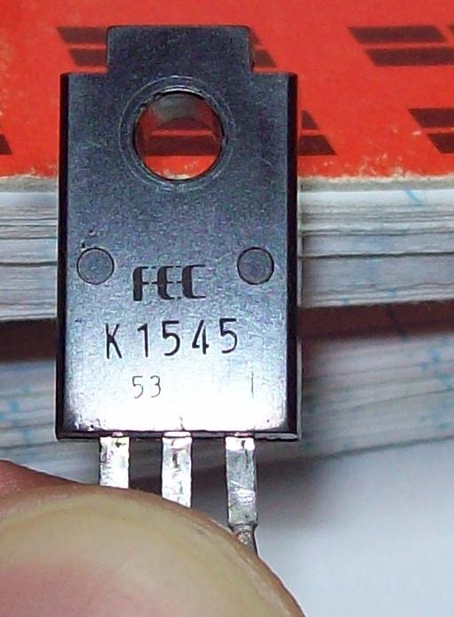

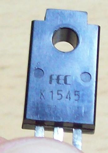

Sziasztok. Anyukám takarítás közben kihúzta a FAX -ot, aztán letörölgette, és miután visszadugta, már nem működött. SZétszedve rájöttem, hogy a tápegysége rossz. (kapcsoló üzemű táp)
Az egyenirányító híd, a biztosíték, és a kapcsolóelem is tönkrement. Utóbbit nem tudom beazonosítani sajnos :S Valami távolkeleti selejt lehet, és nem tudom eltippelni, hogy unipoláris-e vagy 'sima' bipoláris. Ami lényeges információ: A vezérelt lábával sorba van kötve egy 22Ohm -os ellenállás, ami kb 1/8W -os lehet, és a vezérlő elektronika parányi SMD alkatrészekből áll.(a -feltételezett- bázissal sorba kötött igencsak kis értékű ellenállás inkább bipoláris tranzisztorra vall, mert hát egy FET gate -jén nem lenne jelentősége n*10Ohmnak, viszont a nagyon pici vezérlőelektronika miatt pedig azt sejtem, hogy az nem képes komolyabb áramot leadni) Megmértem a 3 lábú szörnyeteget, de minden kivezetés mindennel rövidzár, minden irányba. Szóval szépen átszakadt az összes réteg.
Köszönöm, ez aztán gyors válasz volt!
Azt szeretném még tudni, hogy milyen FET -et vegyek bele, ami biztosan megfelelő oda, és nem is kerül túl sokba.
És még az lenne a kérdésem, hogy miért van a Gate -val sorban egy 22 Ohm -os ellenállás? Ez valami vicc? Mert olyanrol hallottam már, hogy a GS kapacitás által okozott G áramot korlátozni szokták, de 22 Ohm az nagyon kevés, még akkor is, ha azt feltételelzzük, hogy 1Mhz -en megy, és kb 1nF a Gate-Source kapacitás, mert akkor az Xc 159 Ohm lenne....
Jah és a Source egy 0.22 Ohmos ellenálláson keresztül van a földre kötve. Az ellenállásnak mi a szerepe?
A helyettesítéshez itt az adatlapja Ha jól nézem az IRFP460PBF jó lehet helyette, de a Vgs max. csak +-20V. adatlapja A 0,22ohm a source körben árammérő, áramkorlátozó eszköz. Ha nő a source áram, az ellenállás csökkenteni kezdi a Ugs feszültséget, azaz csökkenti az áramot. Nagy áramnál (kb 10A-15A) lezárhatja a FET-et. Szia
Köszönöm, hogy utánanéztél.
Ö... Nem tudom, hogy a k1545 és a k1540 egymással milyen viszonyba van... Én IRF730 -at vettem, mert annak kicsi a GS kapacitása, az 1 Ohm csatornaellenállással most nem foglalkoztam, mert csak n*10W az egész FAX teljesítmény igénye. ( meg hát olcsó is volt, a HESTORE -ban netto 130Ft) Viszont az IRFP460PBF -nek más a tokozása, nagyok a kapacitásai, és háromszor annyiba kerül, mint az IRF730.
Köszönöm a segítségeteket!
Működik a FAX az IRF730 -val. Csak azt nemt tudom, hogy ki érdemli (a több) pontot... CIROKL volt az első, aki segített, de Hp41C is mutatott egy adatlapot, és javasolt egy lehetséges megoldást a kapcsolóelem helyettesítésére.
Az IRF730-at azért nem ajánlottam, mert az UDS feszültsége csak 400V, a helyettesítendőé 800V, az adatlapon szereplőé pedig 450-500V. Köszönöm a pontokat... Szia
Értem, de az AC 230V-os hálózati feszültség elméleti csúcsértéke 325V, ami még meg sem közelíti a 400V -ot.
