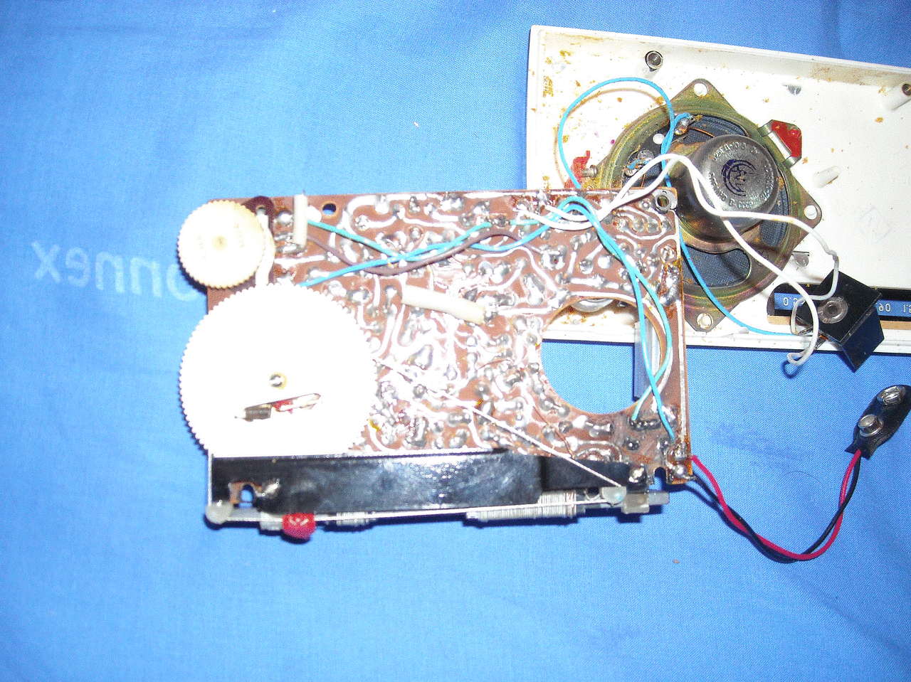

Van egy Sokol 403 -as radióm, az illető olcson adta mert nem müködik. A probléma az hogy amikor rákapcsolom a 9 V-os elemet meg se mukkan a rádió és az elem kezd kiforrosodni. Csatolok egy képet is a rádiórol. Nem nyúltam semmihez de az az érzésem hogy már valaki matatott vele.Zárlatos lenne valahol? Köszönöm a segitséget.
Az elemen kívül más is forrósodik?
Vedd ki a végtranzisztorokat, azok zárlatosodnak be, fordított polaritástól, vagy ha bedugják a 230V- ba a töltő csatijánál...
Nem észleltem más helyen forrósodást .A kapcsolási rajzokon amit az interneten kaptam mindenhol МП40-es tranzisztorokat ábrázol,az enyémben П40-esek vannak 4 darab, П422-es 1 darab és egy kisebb tranzisztor a töltő csatija mellett amit nem tudok leolvasni. Régebbi modell lenne?
Szia! Ezeket találtam,meg itt a két tranzisztor adatai,össze tudod hasonlítani hogy mi a különbség.
Köszönöm az infokat.Kiforrasztottam 4 darab П40-es tranzisztort de valahol még mindig zárlatos, és a furcsa az hogy ha bekötöm a 9V s elemet nem mérek semmi feszültséget a + és - szálak között sem.A zárlat csak akkor szünik meg ha a hangerő potmétert lezárom.
A 9V elemtartó nincs fordítva beforrasztva ?
Ha a forrasztási oldalt nézzük akkor a piros szál van felül a fekete alul.
Rossz!, fordítsd meg. Piros a testpontra megy.

Jól van kötve, a képen a piros szál megy arra a fóliára, ami a panel szélén végigmegy. Az a GND.
A másik a zöld vezetékkel megy a kapcsolóra, a Sokol403 -ban pedig a negatív a kapcsolt pólus. Itt egy rajz, a bal felső sarokban van a telep csatlakozás: Bővebben link. * Az 1 -es pont a pozitív és a fényképen, amit a kolléga feltett, azon is úgy van. * mod: oda mehet a link neve! A hozzászólás módosítva: Márc 4, 2015
