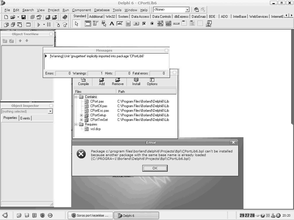

(#) Thowra válasza vizor hozzászólására (») Ápr 19, 2009 /
Van egy kis gond
A Cportlib6.dpk nál hibát ír, a DsgnCport6.dpk nál nem volt gond. Az új fül megvan, de nem tudom helyesen fog e így működni.
(#) vizor válasza Thowra hozzászólására (») Ápr 19, 2009 /
Nekem nem volt ilyen, bár én Delpi 7 alá raktam fel (értelemszerűen a 7-es dpk-kat). Fontos a sorrend, először a Cportlib és azután a DsgnCport. A Cportlib a fő rutinok és a DsgnCport a vizuális és a nem vizuális részek. A Dsgn-ben már hivatkozások vannak a Cport-ra, valószínű, hogy így nem fog rendesen működni. Távolítsd el az egészet és próbáld meg elölről.

Próbáltam de nem csinálja, a régit letöröltem (egész delhit uninstall, mappa törlése a prgfilesból, újratelepítés, újrapróba, nem megy )
Delphi7 alatt tökéletesen működik, felrakja mindkettőt.
Kipróbáltam Delphi6 alatt, valóban nem rakja fel a Run-time package-t (CPortLib) csak a Design-time-t (DsgnCport). Nem hinném, hogy így jól működne, ha csak a Design-time van fent.
Viszont Delphi6 alatt gond nélkül felrakta a Delphi7 verziót, még egy "warning" se volt, kipróbálhatnád. Kérdés, hogy működik-e rendesen.

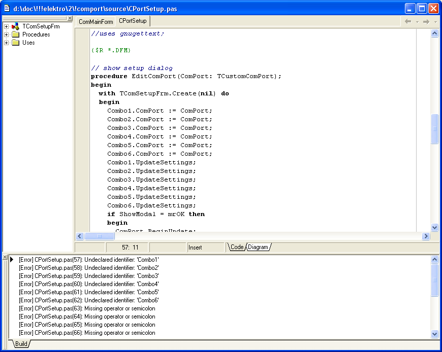

Sziasztok! Hu, megpróbálom röviden. Az a gondom, hogy Delphi7 alá felraktam a comportlib-et. De már a mellé csomagolt mintát sem fordítja le, a gondja a cportsetup.pas ban van.
Nem tudom találkozott e már valaki ezzel a problémával, de szívesen vennék némi segítséget!
Köszönöm előre is!
(#) zenetom válasza mps hozzászólására (») Aug 3, 2010 /
Rosszul telepítetted.
Van valahol egy részletes leírás, de nem tudom már hol...
(#) mps válasza zenetom hozzászólására (») Aug 3, 2010 /
Igen azt meg leltem, (picit fentebb ), és így regelre a hibát is, pedig egyszer már megjártam ezzel, volt neki a lib mappában alkönyvtára.
Köszi azért!

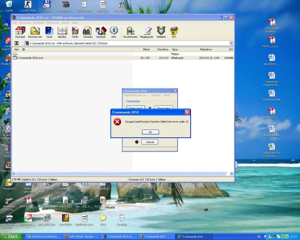

Képen látható problémám akadt,mikor bedugtad a gépbe a kapcsolást és kapcsolni akartam.Tudja valaki mi lehet a hiba?mit kell át állítani?
(#) miki144 válasza ZOL94 hozzászólására (») Jan 22, 2012 /
Üdv ZOL94
Milyen kapcsolást dugtál a soros portra????
Rakd fel ide azt a 3 Commande változatot, ami
neked hibaüzenetet ir ki.
hali
(#) miki144 válasza miki144 hozzászólására (») Jan 22, 2012 /
közben megtaláltam a szoft-ot.
nálam ilyen hibaüzenetet nem ir ki.
hali.
