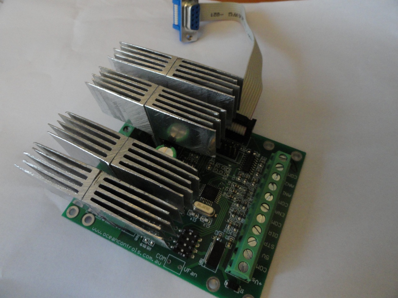

Segítségre lenne szükségem egy Ocean Control KT-5198 motorvezérlő kártya felélesztésében..
A gond ott keletkezett,hogy naiv módon nem gondoltam arra,hogy próba közben kell az aktív hűtés,így a borda nem volt elég.. Pedig ilyen fasza bordákat csináltam rá.:
Csúnyán elszállt a cucc,a FET-ek már és a 74 HC 08-IC cserélve lett.. Hiába cserélek kvarcot,az se segít.. innen gondolom,hogy a mikrovezérlő is tönkrement..
Ezt is be lehet szerezni,csak a rá való programot nem találom sehol.
Ocean Control KT-5198 vagy KTA-198 néven fut a kártya.
Előre is kösz!
(#) Lucifer válasza Perec81 hozzászólására (») Jan 5, 2015 /
Ha ez kereskedelmi termék akkor nem hiszem, hogy csak úgy adnak hozzá firmware-t. Ha szerencséd van akkor a gyártó hozzánemértéséből adódóan lehet hogy nem zárta le a procit és a tartalma kiolvasható (feltéve ha nem durrant el teljesen az is).
