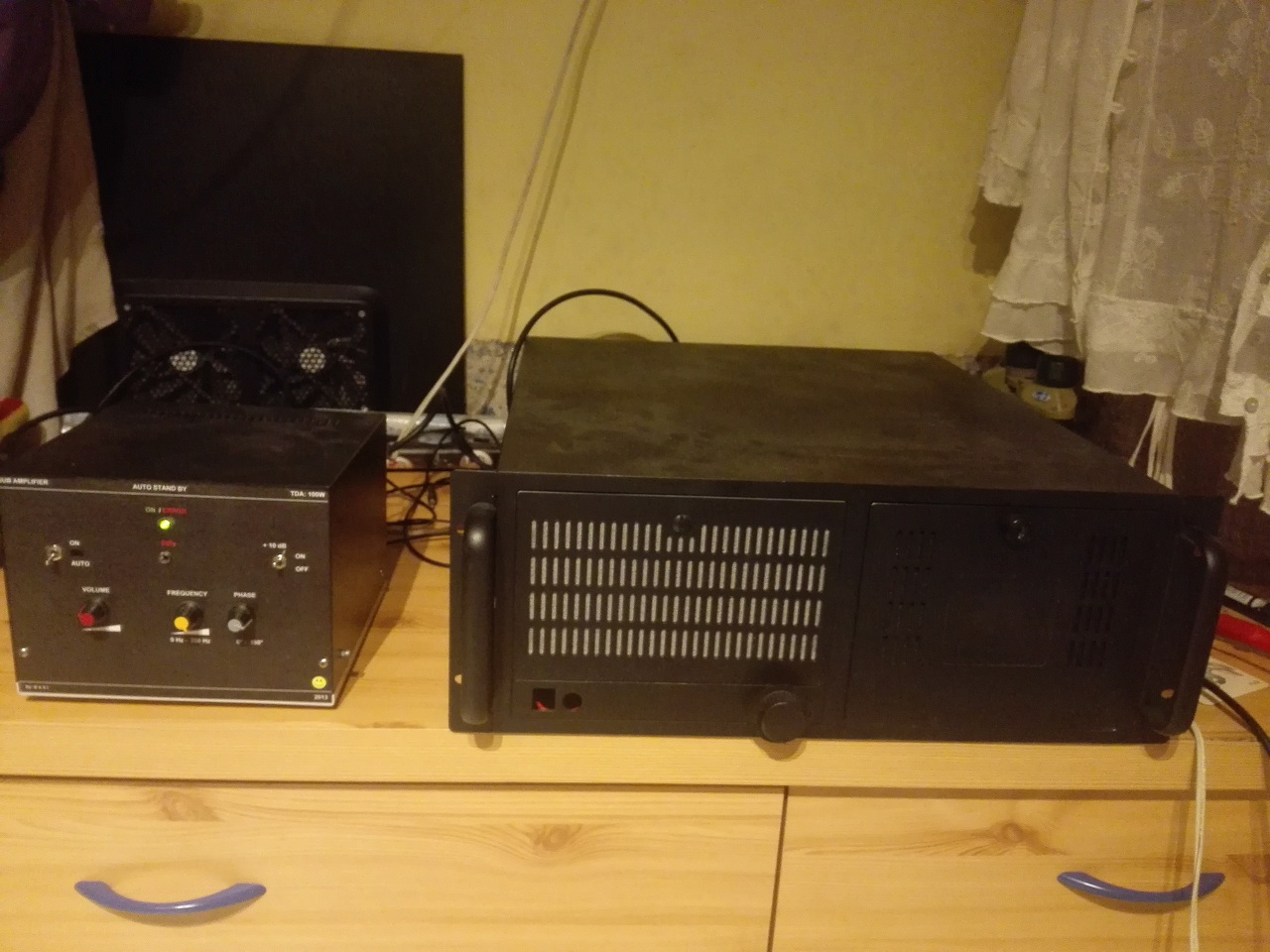

Akkor tudod hogy minden zaj előtte keletkezik.Én is tettem rá előfokot,de percekkel később már kötöttem is ki a zaj miatt.Keverőről kapja a jelet és elég is neki.Ha kevés az erősítése akkor a 820R ellenállást cseréld a felére vagy ahogy érzed.Nekem 220R van beültetve tévedésből,elnéztem a számokat rajta de igy is tökéletes.Nincs zaj csak a számítógépről jött jelnél.Nem tudok mit tenni vele, igy megszoktam.De minőségi zenét nem ott kell hallgatni ez nyilván való.Én csak netes rádiót hallgatok számítógépről ott meg nem zavar.Akkora zaja nincs hogy mérgelődjek.
(#) Mackrim válasza blasz hozzászólására (») Aug 17, 2018 /
Köszönöm a válaszod!
Engem sem idegesít már annyira. Elég prémium hangkártya van az asztali számítógépben, ezért idegesít csak. Veszteségmentes zenéknél élmény a dinamikája,hangtisztasága. Holnap még szétszedem egyszer,lehet átvariálom az előerősítési tényezőt egy teljesen új ellenállásillesztéssel az elő- és a végfok közt,és meglátjuk. Ha nem jön be, akkor veszek valamilyen hangforrást hozzá (CD-lejátszó vagy valami mást), de ahhoz már valamilyen OPA előerősítővel építem át az erősítőt.

(#) reloop válasza Mackrim hozzászólására (») Aug 18, 2018 / 1
A huzalozásból sajnos nagyon kevés követhető nyomon. Mérd meg az ellenállást a PC-táp háza és a bementi RCA aljzat test között!
A jelvezeték az árnyékolt kábel? Nem tudom a kivenni a kép alapján.

(#) Mackrim hozzászólása Aug 27, 2018 /
Sziasztok! Köszönöm a segítséget, úgy néz ki megoldódott a probléma. A PC táp helyett kapott egy toroidos tápot az előerősítés és a vezérlés, a táptranszformátor 4 gumibakon van őt leválasztottam a védőföldről, illetve a vezérlés tápegységnek sincs köze a védőföldnek, erre is vigyáztam, hogy véletlenül sem kerüljön feszültség alá. Megszünt a földhurok.
