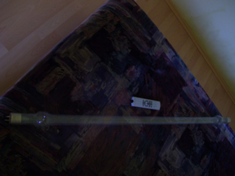

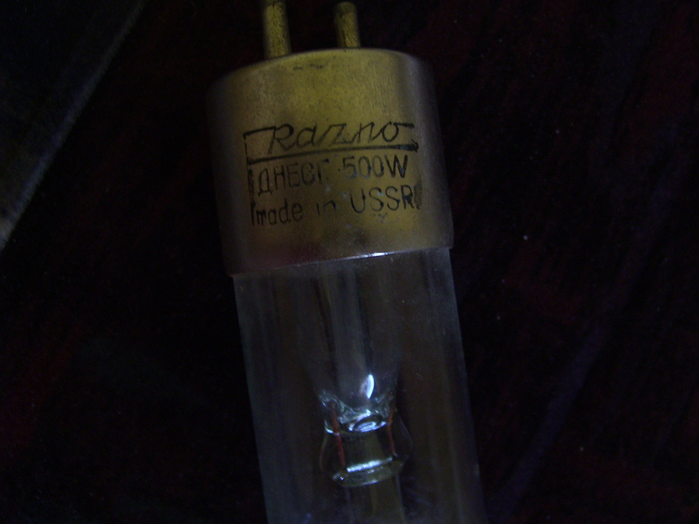

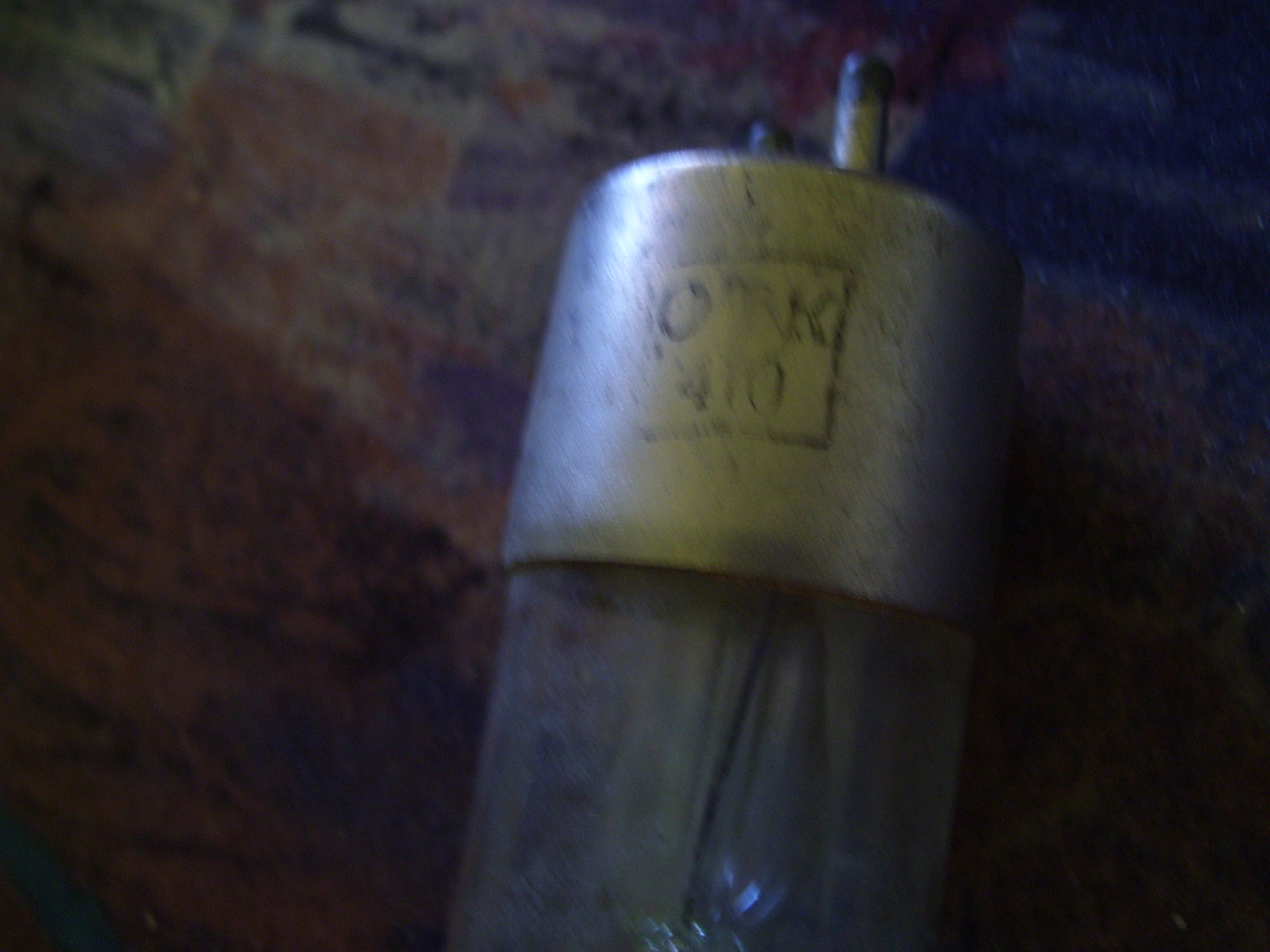

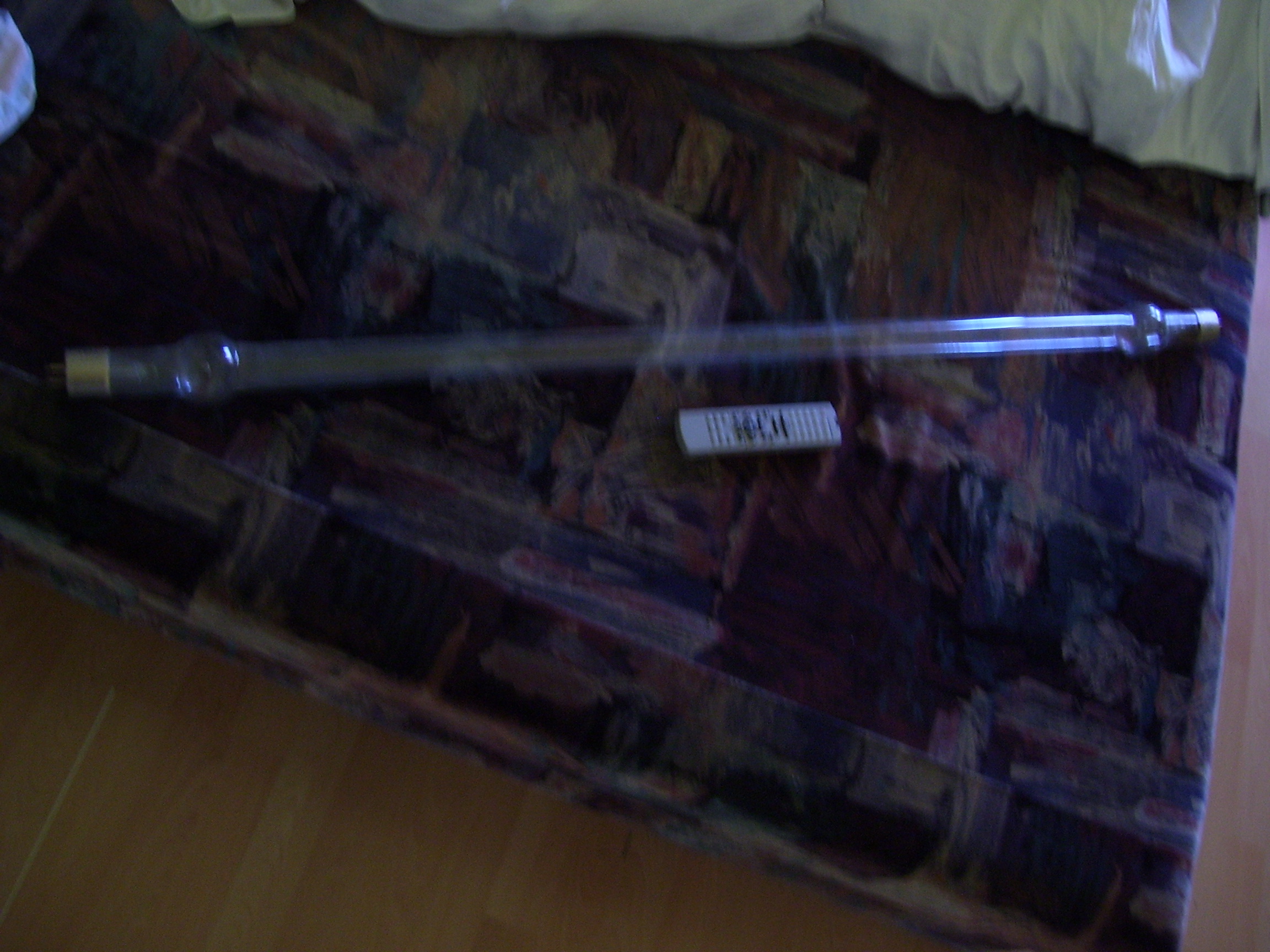

Üdv mindenki!
Volna egy nem mindennapi csövem amiből szeretnék strobit építeni,csak kellene hozzá egy használható rajz!
Ami a csövet illeti ez állítólag anno reptéri leszállás jelzőként működött.Ez egyébként egy ívlámpa 500w-os még az OROSZ bajtársak hagyták ránk!Ha esetleg valaki tudna segíteni ezügyben azt megköszönném!
Teszek fel egy pár képet.
(#) norbika78 hozzászólása Aug 10, 2008 /
És még kettő!

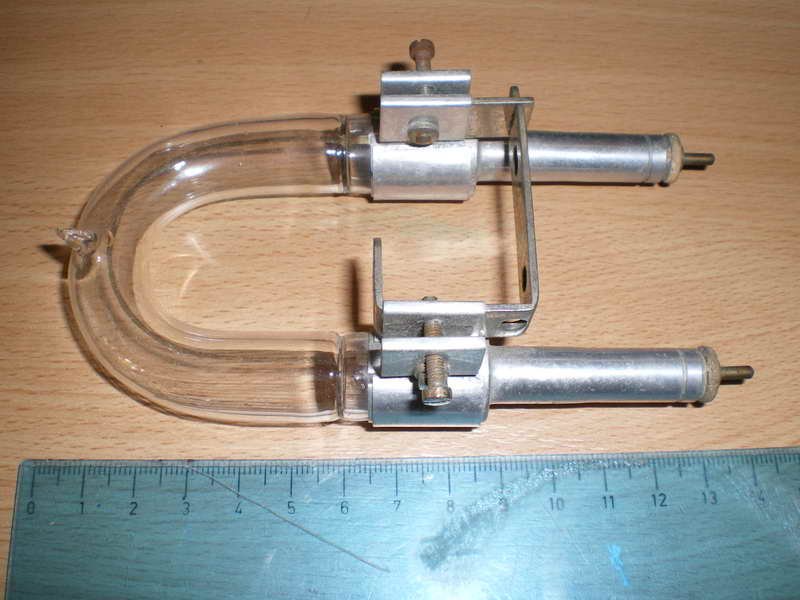

(#) pedrock hozzászólása Aug 23, 2008 /
A képen látható csövem van, de semmit nem tudok róla. Viszont jó lenne hozzá egy kapcsolás, meg némi infó a cső teljesítményéről.

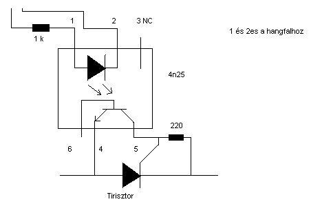

a kapcsolást innen szedtem az oldalról
http://www.hobbielektronika.hu/gyujtemeny/!kapcsolasok/audiotechnik...lampa_(stroboszkop)_ii__4/stro2_4.jpg
annyit módosítanék rajta, hogy építettem egy fényorgonát és annak a mély kimenetéről vennék le jelet. Az 555-el szabályoznám a max villogást, astabil módban, szóval töltené a kondit, az meg vár, ha nem jön a hangjel, szóval ilyen "flashlimiter". Még kezdő vagyok, ha valami hülyeség van rajta, szólj mielőtt felgyújtom a házat. Szóval ez az ifk120 ez bírja a villogást?

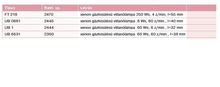

(#) taj1989 hozzászólása Jan 16, 2009 /
amit találtam annak az adatai a képen. 60/perc. ezek elég nagy dögöknek tűnnek. az ifk 120-hoz nem lesz nagy a 620v feszültség? És a vezérlésről annyit, hogy az 555-öt mint mondtam villanáskorlátozónak használnám,ha a zene üteme gyorsabb mint a max flash, hogy még véletlenül se terheljem le a csövet. csak mert nem szeretném naponta cserélni. Láttam én is a kapcsoláson a távvezérlést. és persze ismerem az url gombot. legközelebb használom.

(#) Georgee válasza taj1989 hozzászólására (») Jan 16, 2009 /
Nah nekem nem kellett sokáig keresgélnem a cső után!kemény 1percbe került. Klikk Lehet válogatni, ahhoz a kapcsoláshoz amit linkeltél, ez a cső kiválló!
na ez tényleg az, a formátumok megzavartak

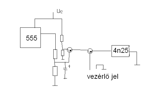

úgy gondoltam, hogy kihagynám az eredeti tervrajzról az egész vezérlést, csak a cső áramkörét hagynám meg és a rajzon amit feltettem a n425 már a tirisztort gyújtaná. az astabil 555 meg adja a jelet és ha nincs hangjel akkor tölti a kondit és az nyitva tartja az első tranyót a hangjelig. de ha több jel jön a fényorgonáról mint a beállított max flash akkor a kondi kisül, az 555 még nem tölti fel és az első tranyó lezár és nem gyújt be a tirisztor. én így gondoltam, de ti jobban tudjátok. ha nem életképes, akkor szóljatok.
Akkor az ifk 120-nak nem nagy a 620v, mert épp azon a vaterás képen láttam, hogy 300v az üzemi feszültsége
Számolgass egy kicsit, bár itt még nem vészes. ha pl 230voltról menne a cső nagyobb áramot venne fel, ami nem egészséges a csőnek, 600volt esetében fele annyi az áram.
Ha kimondottan hangvezérléssel akarod akkor nagyon túlbonyolítottad a dolgot!!!!klikk Ennyi a titka
