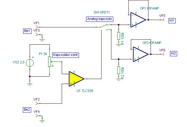

Sziasztok! Olyan kis elektronikára lenne szükségem, ami képes lenne a következőre: egy jelet továbbit a következőket figyelembe véve 0-2-2,5 voltig egyik szálon továbbítsa a bemenő jelemet,de ha a beállított feszöltség fölé emelkedik (pl.: 1,95Volt-ra állítom) a bemenő fesz, akkor a jelemet egy másik szálon továbbítsa. Tudom ezt egy relé segítségével egyszerűen megoldanám, de valami komolyabbat szeretnék, és a jelenlegi elektronikámhoz a relés vezérlés nem jó akárhogy próbálom (lassú, és zajt kelt). Köszönöm a segítséget előre is!

Ez esetben borzasztó egyszerű a dolog:
1.- Fogsz egy komparátort, amit beállítasz úgy hogy a számodra megfelelő feszültségértéken komparáljon. A bemenetére a figyelendő feszültséget kötöd.
2.- Aztán a komparátor kimenetét invertálod.
3.- Az invertált és a nem invertált jellel pedig kapcsoltatod a kapcsolandó jelet vagy az egyik vezetékre, vagy a másikra.
4.- A kapcsoló elem pedig lehet akármi. Azt mondtad hogy a relé lassú és "zajt kelt".
Nem tudom hogy a kapcsolandó jel milyen (értékű, jelalakú, frekvenciájú), de én a 4066-ot javaslom.
A 4066 négy kaput tartalmaz. Abból marad kettő. Ezek egyikét fel lehet használni inverternek, így gyakorlatilag az egész áramkör 2db IC. Egy 8 lábú (OPA) és egy 14 lábú (4066).

Megrajzolom...
(#) Attila86 válasza Attila86 hozzászólására (») Máj 14, 2008 /
Itt van:
RAJZ
(#) Attila86 válasza Attila86 hozzászólására (») Máj 15, 2008 /
Nos, jó lesz a rajz?
(#) proli007 válasza druxter hozzászólására (») Máj 15, 2008 /
Na ja!
Csak hogy ahhoz kellenének valami paraméterek is!
- Bemeneti feszültségek tartománya, a kapcsolt és a "küszöbfeszültség" bemnetén is.
- Küszöbérték komparátor hiszterézise, beállítási tartománya.
- Bemneti jel terhelhetősége. Kimenet terhelése.
- Az egész áramkör pontossága.
- Mit tegyen a kikapcsolt kimenet. (milyen feszültség legyen az éppen nem bekapcsolt kimeneten.)
Nos tervezni, csak ez után lehet, vagy ha elárulod mihez kell és akkor megsaccolhatóak a kívánalmak.
Addig Attila, vagy Én hiába is erőlködnénk, a vége az lenne "Anyám Én nem ilyen lovat akartam!!".
üdv! proli007

(#) Attila86 válasza proli007 hozzászólására (») Máj 15, 2008 / 4
Üdv. proli007!
„Csak azért írtam, mert ezt itt kezdők is olvassák, és nehogy azt higgyék, egy kapu is jó.”
Oké, igaz.
Utaltam rá hogy nem ismert a kapcsoló és a kapcsolandó jel milyensége (jelalak, érték, frekvencia...) és hogy a végleges megoldás ezektől függ, de nem kaptam rá választ. Tippeltem, és rajzoltam egy lehetséges alternatívát.
Például ha a kapcsolandó jel értéke mondjuk 80-100V, vagy a frekvenciája (hasamra ütök) 2GHz, vagy pedig az áramkör után 0,001Ohm-os terhelés van, akkor a jelenlegi rajzom szóba sem jöhet.
