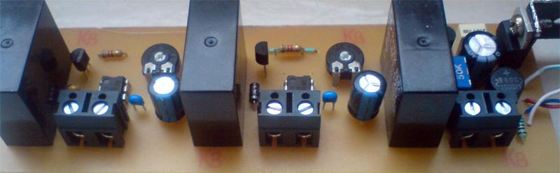

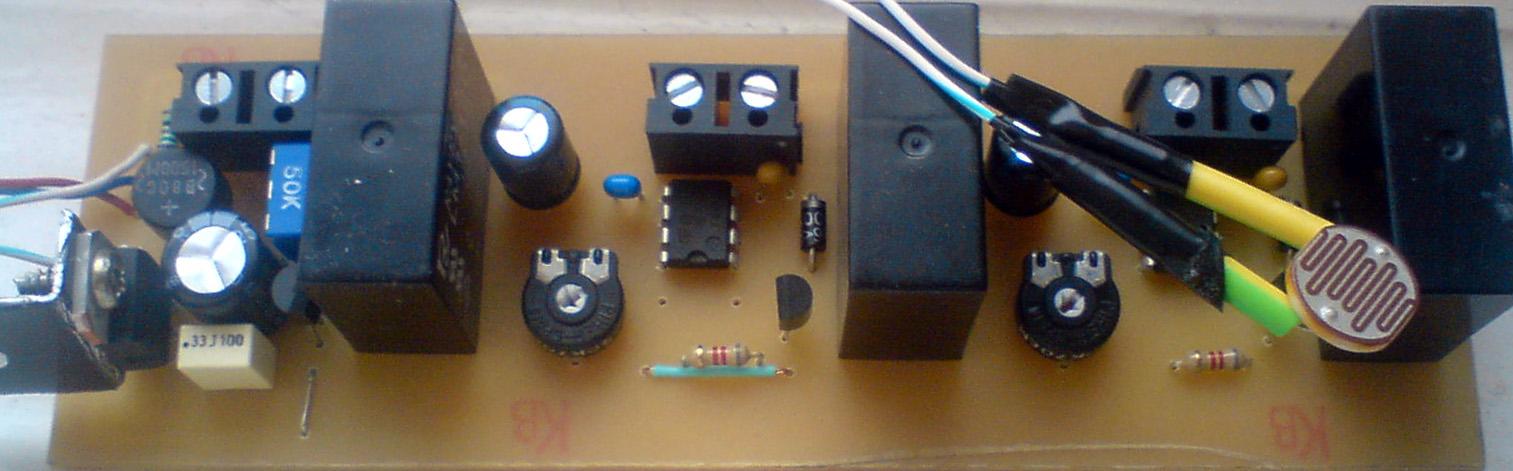

Működik!
![]() Az élesztés során kiderült egy hiba, ami miatt a 2. és 3. relé nem ment. Ez egy elkötésből (be nem kötésből) adódott. D2 és D3 katódja nem volt bekötve. Ennek kijavítása után azonnal üzemképes volt. Most még nem a titi féle nyákon van, hanem a saját magam tervezte nyákon, aminek az átnézésében és a hibajavításában titi segített. Egy szó mint száz, egy komplett project lett belőle, remélem más is hasznosítani tudja,hiszen nem csak sz.gép, hanem bármilyen más 220-al működő berendezést lehet vele akár más földrészről is ![]() Szeretném Frankye is titi segítségét megköszönni, nélkülük ez a project nem jött volna létre! Külön köszönöm titi hibakeresési tanácsait, ez sokat segített az élesztésben! Sajnos a pontot nem lehet csak 1 embernek adni, pedig szívem szerint Frankye-nek is adtam volna. Idézet: „Sajnos a pontot nem lehet csak 1 embernek adni, pedig szívem szerint Frankye-nek is adtam volna.” Jelezd egy modinak, és megoldják!
Végül 2 fotó a kész áramkörről.
Külön felhívnám a figyelmeteket az LDR profi szigetélésre! ![]() Idézet: „Külön felhívnám a figyelmeteket az LDR profi szigetélésre!” ![]() ![]() ![]() Amúgy is szép munka, gratulálok, és külön öröm számomra, hogy mostmár rendben működik! (z meg pláne, hogy segíthettem!) A pontot meg megoldjuk... ![]() Használd egészséggel!
