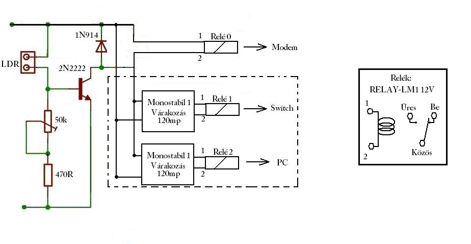

Adott egy számítógép+modem+switch ami így egyben egy net kiszolgáló. Folyamatosan üzemel, de én nem vagyok ott ahol a gép van. Ezeket szeretném -szükség esetén- újraindítani távolról.
Az egész berendezés tehát 3 fő egységből áll: -Sz.gép, -Modem -switch Külön-külön konnektorban van a 3 egység. A következő feladatot szeretném megoldani: 1. Az összes fesz (mindhárom konnektor 220V) kikapcsolása 2. Vár 60mp-et 3. A modem bekapcsolása (1.sz. konnektor) 4. Vár 120mp-et 5. Switch bekapcsol (2.sz konnektor) 6. vár 60mp-et 7. Sz.gép bekacsol (3.sz konnektor) Lehet időzítő, de PIC-es megoldás is jó. A kikapcsolás és újraindítás egy egységre (konkrétan a sz.gépre) már üzemel, ahol Frankye telefonos kapcsolását használtam fel: Telefonos relé Roppant egyszerű, és a gyakorlatban is üzembiztos. Alapverziónak tökéletes, de hogyan tudnám megoldani a "deluxe" verziót, ahol mindhárom egység kikapcsolható, és egyesével, bizonyos várakozási időkkel visszakapcsolható?

Megpróbáltam -csak hogy még egyértelműbb legyen- vázlatosan lerajzolni, hogy mire is lenne szükség.
Tehát amíg telefonhívás nem érkezik mindhárom relé alapállapotban van a berendezések működnek. Ha a telefon megcsörren, a relé0 tekercse 12V-ot kap, ezáltal átbillen, és az 1. sz. berendezés tápellátása megszakad. (Eddig vagyok készen az áramkörrel) Ezzel egyidőben kb fél percen keresztül 12V-os jel kerülne a két 555-ös ICvel felépített monostabil bemenetére. Ekkor kell a monostabiloknak az addig nyugalmi helyzetben lévő relék tekercsére 12V-ot kapcsolniuk a beállított ideig. Ezzel a relék átbillennek (meghúznak), és megszakítják az érintett egység ármaellátást (az előre meghatározott időre). A telefon lerakásakor a monostabilok bemenetén nem lesz 12V, és a kimenetükön pedig újra 0V kellene legyen fesz, hogy a relék újra alapállapotba kerülhessenek, és minden menjen tovább. Remélem nem túl bonyolultan írtam le.
A hevenyészett rajzomon :eek2: a szaggatott vonallal bekeretezett részben lévő két monostabil helyére kellene valami kapcsolás. Az sem baj, ha egészen konkrét.

Úgy működik, hogy ha x ideig valamiért nincs/kiesik a net, akkor rebootol egyet a gép (ezt persze szabályosan teszi). Előforult már több alkalommal az évek során, legutóbb konkrétan egy áramkimaradásor, hogy -régi agyonnyúzott P1-ről beszélünk- megakadt valamiért a folyamat. Ekkor, ha odamegyek, és kézzel ki, majd bekapcsolom, akkor helyreáll a rend.
Ennek az odamegyeknek a kiváltására kell a kapcsolás. Azt is említettem, hogy sok egyéb megoldás létzne, pl. lehetne modernebb gépre cserélni, meg hasonlók, de mivel számomra ez a legolcsóbb és legkézenfekvőbb megoldás, amit máshol is fel tudok használni, én ezt szeretném megcsinálni.
Na így igen. Olcsó és nem fáj Frankye kapcsolása, az említett monostabil multivibrátorral. Majd ha elkészül, várunk végleges kapcsolási rajzot, esetleg - ha Frankye hozzájárul - a cikke kiegészítéseképpen. Majd keress fel vele.
