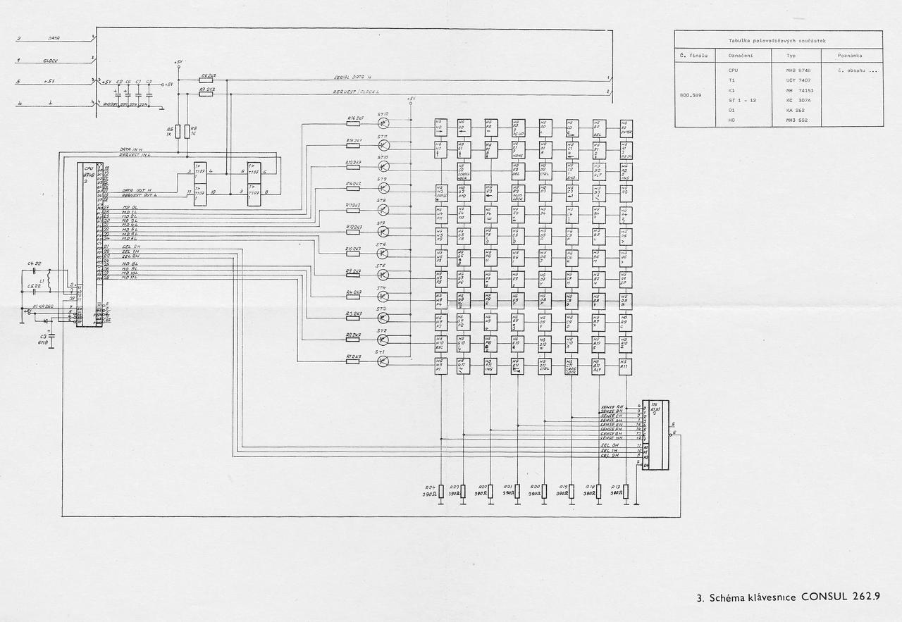

(#) elektroncso hozzászólása Jún 20, 2017 /
Régi CONSUL 262.9 típusú számítógép billentyűzetnek a kapcsolási rajza akadt a kezembe. A valamikori Csehszlovákiában gyártották, de hogy melyik gyár azt nem tudom. Mellékelem a kapcsolási rajzot és egy neten talált képet. A kép egy apróhirdetéses oldalról van, azért töltöm fel ide is, mert onnan hamarosan törlődni fog, mivel több mint egy hónapos hirdetés (amúgy érdekességképp 40€-ért árulta az eladó).
Elnézést kérek a kép minőségéért, ilyen volt.

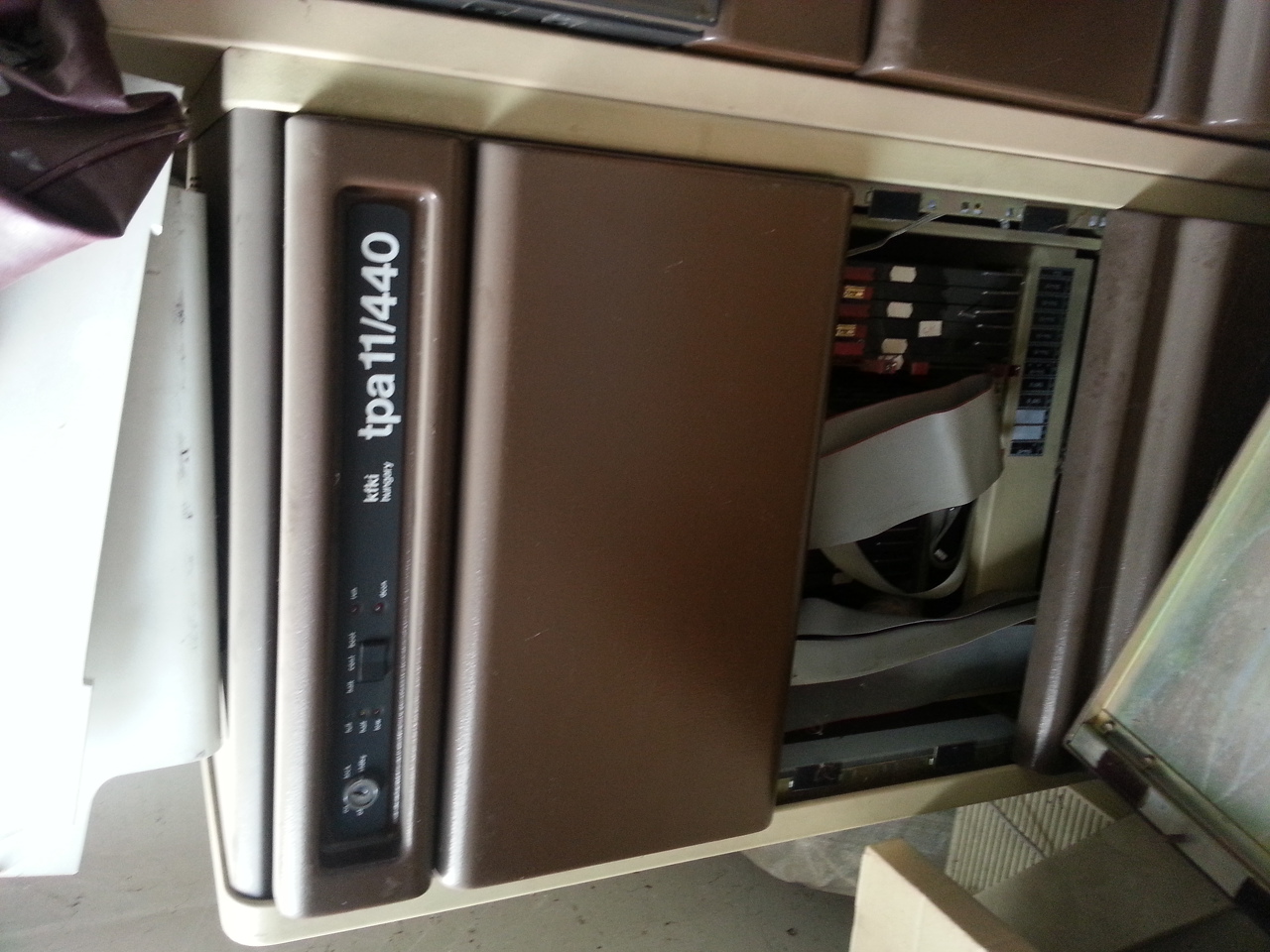

(#) cua hozzászólása Szept 11, 2017 /
..nekem pl ez a legnagyobb a gyujtemenyemben, egyedul megtolt egy kisszobat
Sajna nincs a telefonomon tobb kep rola, pedig nagyon izgalmas joszag.

(#) cua válasza nedudgi hozzászólására (») Szept 11, 2017 /
Mukodokepes volt amikor le lett szerelve. Gyakorlatilag szinte minden megvan hozza. CM5300-as es Kennedy 9600-os szalagos egyseg (utobbi nincs beepitve a rack-be) , CDC drive-ok (ketto, ha jol.emlekszem ) kb tucatnyi disk, es ket zsak magnesszalag.
Sajnos tobb kepem nincs rola, azaz van de ott a gep mellett a raktarban, ahol a tobbi gepet is orzom.
TPA ez az egy van, illetve van egy TPA-nak atcimkezett vax, plusz kb egy tucat 'igazi' VAX.
Es persze az 'aprosagok' mint pl homelab, commodorok (sx64 is) es egyebek.
