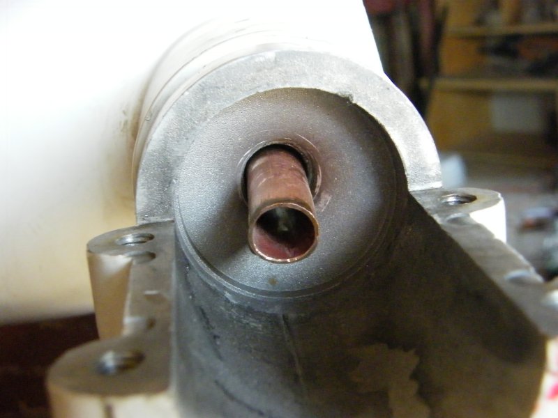

(#) Winettou válasza pudding1 hozzászólására (») Ápr 9, 2009 /
Üdv én egy Lada önindító bronzkefét,ill kettőt használtam és szerintem ezzel nem lesz gond,a csúszógyűrűt saválló csőből készítettem,ha húsz év múlva elkopik akkor cserélem.

(#) Winettou válasza kuku hozzászólására (») Ápr 11, 2009 / 1
Üdv megpróbáltam lerajzolni Paint-al

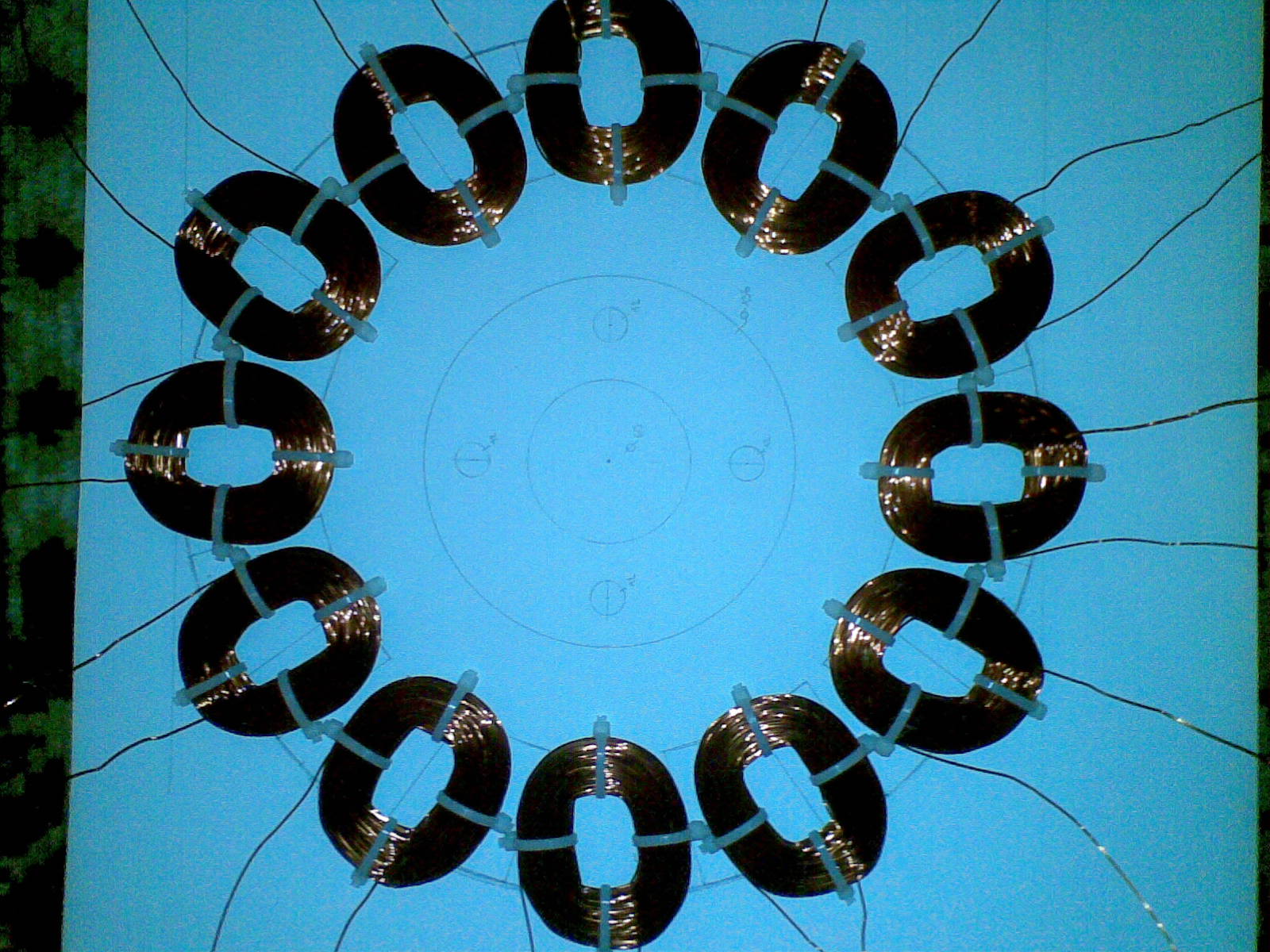

(#) joci01 hozzászólása Ápr 12, 2009 /
Üdv mindenkinek már az enyém is alakul.
(#) lehar válasza joci01 hozzászólására (») Ápr 12, 2009 /
Javaslat: probáld egymáshoz közelebb rakni a tekercseket.A tekercsek rögzitésére,plasztik bilincsek helyett valamilyen vékonyabb,de erös cérnát alkalmazz.Igy elég jól elvékonyithatod a tekercseket,aminek jelentös teljesitménynövelő hatása van.
(#) joci01 válasza lehar hozzászólására (») Ápr 12, 2009 /
Köszönöm a javaslatot.
A tekercsek vastagsága 8mm, legyen ennél vékonyabb? Még egy kérdés ahány tekercs annyi mágnes pár? Vagy lehet több is a mágnes, csak azért hogy egyenletesen el lehessen osztani.
A mágnesek között ugyanolyan távolság legyen mint a mágnes szélessége.
Ha lehetsséges a 8 mm alá is mehetsz.Milyen mágneseid vannak?.A bekötéstöl függöen lehet eggyenlő,illetve egy párral több vagy kevesebb.De a legjóbb az egyenlő párú mágnesek a tekercsekkel.
Még semilyen.
De 50×20×8 vagy50×25×12.5 lesz árban nem sok a különbség.
Melyiket ajánlanád?

(#) lehar válasza joci01 hozzászólására (») Ápr 14, 2009 /
Ha lehetöséged van,a nagyobbakat,generátor esetben azért a méret is számit.Ebben az esetben nő a teljesitmény.
(#) joci01 válasza lehar hozzászólására (») Ápr 14, 2009 /
A tekercseket sikerült 6mm-re lapítani. A mágneseket is beszerzem és rakom is össze.

(#) kuku hozzászólása Ápr 16, 2009 /
A szénkefével kapcsolatban egy kis "guberálás" néha hasznos. Régi kidobott gépekben van szénkefe+tartó.Én is ilyenböl fogom megoldani.A rajzot köszönöm Winettou-nak!
