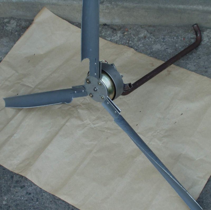

Örömmel értesítelek benneteket h, elkészült alapjaiban a generátorom.Bekötési,vezérlést kell még megoldanom...
Kb 50mm átmérőjű szürke PVC csövet felhasítod.Enyém is abból van.Google: windmill pvc.
ezzel a generátorral mekkora teljesítményre számítasz?
Sziasztok ismét elökerültem .Ugy látom a csapat 2 részre oszlott az eggyik fele "játszik" hobbyzik a másik aki valoszinüleg a bevételt is nézi nem csak a kiadási oldalt. Hát én szeretnék ide tartozni. Régebben irtam az én szerkentyüm 24v os lesz. A szén-bronz kefékre kapott válaszokat köszönöm átgondolom ,meggondolom. Bár most eltünt az idöm mihelyt meglesz fojtatom az épitést és képeket is küldök észrevételezésre. Szerinem a 6 lapátos lassabb de a fordulatszáma szerintem egyenletesebb és a lapatokat pvc csöböl gondoltam.
Nem túl sokra...5 Wattra.Ha fújna a szél jól mindig és tekerné gyorsan(pl mint a motorkerékpár stator-t vagy 3000 RPM fordulattal) akkor vagy 100 Watt is lenne.

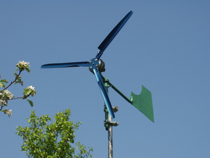

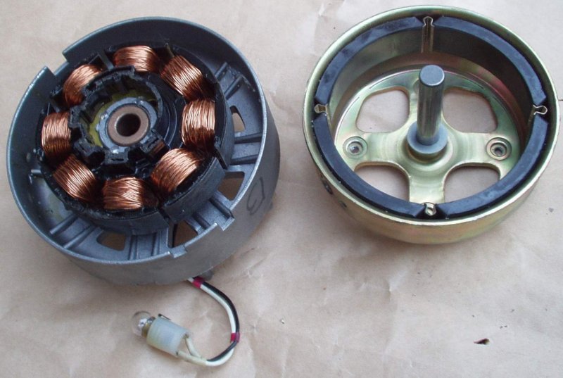

Üdv mindenkinek. A hétvégén összedobtam egy masinát . Valahol el kell kezdeni Nem nagy teljesitmény,Most 2 db 3w-os led van rajta. Azokat nyélen viszi. Tervben van egy komolyabb is. Mindenféle képpen a légmagos megoldásban gondolkodjak? Az a leggazdaságosabb? Mert ha igen akkor nem fárasztanék feleslegesen senkit. Válaszotokat előre is köszönöm.
Jelenleg házi készitésű,és nemcsak,szélgenerátorokban a légmagos felel meg legjobban az elvárásoknak.Ugy anyagilag,mint teljesitményileg,és föleg nagyon kis karbantartási igényük miatt,(természetesen megfelelő kivitelezéssel) hosszabb távú használatra mindenképpen csak légmagost érdemes épiteni.
köszönöm a gyors választ.Akkor a továbbiakban ezen az úton megyek tovább.
azért hozzátehetted volna, hogy szubjektív vélemény ,mert én pont nem látok semmi rációt a légmagos dologban (se a 3 "virsli" lapátban), de ezis szubjektív
Azért részemröl nem annyira szubjektiv,mivel többféle generátort épitettem,ill használtam az évek folyamán,és pont ezzel a tipussal jutottam a legjobb eredményre,és ez már konkrét,kézzelfogható dolog.Igaz eleinte,megépités elött én is igy voltam a légmagossal.Következésképpen ennél jobbat nem tudok ajánlani,föleg házi kivitelezésre,de ha már a profik is ezt használják,igaz sokkal finomabb tekhnikával......

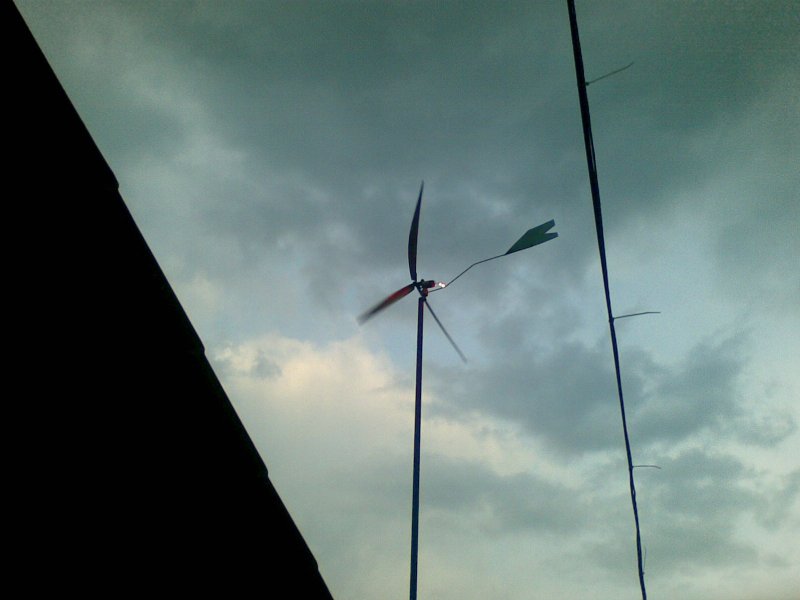

Ígértem neked egy képet, de a gazda megengedte, hogy ide is feltegyem.
Ez jó nagy lehet.Érdekelne hogy mit tud? Egyébként nagyon jól néz ki.
A képen a szélerőmű a 80-as években készült. A lapátkerék átmérője 6.25 m. Őszteljesítmény 5 kW / 110V. Minden légcsavar négy kocsi-áramfejlesztőt (alternátort) működtet. Az alternátorok el vannak szigetelve a sasszétól, így sorba lehetett kötni. Egy kicsivel nagyobb gerjesztést adott a generátoroknak, így jött ki a 110 V. Van egy kis egyenáramú generátor, ami a gerjesztéshez ad egy kis lökést, és így aztán begerjednek. Milyen módon van levezetve az áram az oszlopról, nem kérdeztem. A termelt áramot vízmelegítésre használja.
Ez nagyon szép ez már alapul szolgálhat egy talán kicsit tovább fejlesztett erömü epitéséhez. BOCS! Nem ezzel van a gond ugy értem ma talán technikailag "erössebb generátor,légmagos vagy állando mágneses, stb" nagyon komoly müködésü ketyerüt lehet életrehivni. Pár kérdésem lenne pl: állando szélirányu e? ha nem, az áram hogy van levezetve?irtad 5KW-s mekkora szélnél? vagy ez a max? milyen védelemmel van ellátva vihar, nagy szél esetére? Alapátokrol tudnál e jobb közelebbi képet késziteni "tudom nem vagy madár hogy felszálj a kedvemért" de szerintem az a legfontosabb a szerkeket möködésében. A válaszod várom köszönöm.
Az előbbi szélerőmű még a Ceaușescu korban lett építve, amikor a éveket vártak egy telefonkészülék bekötésére. Pártunk és kormányunk azidőkben is publikált házilag elkészíthető szélerőműveket, de sehol sem említett saját készítésű generátort, hanem kocsi áramfejlesztőket. Az építmény nem állandó szélirányú, mert nálunk változik a széliránya, ha fúj, legalább kétszer. A fényképen valamennyire látszik a kormánylapát és az ellensúly elől, az a henger alakú vas. Az áram hogyan van levezetve ezt sajnos nem kérdeztem meg, elfelejtettem. A képen látható vezeték csak a pozitív sarok, a negatív a vasváz és vastag külön vezeték. Valami 60 km/ h szélről is beszélt, de nem vagyok benne biztos, hogy az 5 kW-hoz annyi kell. Viharvédelme nincs, vagy legalábbis Nem számolt be róla. Azt azért mondta, hogy már pár vihart kibírt. Biztos vagyok benne, hogy a vasváza nem enged meg semmi elfordulást, vihar esetén. Lakóházak között van, ott nem tud annyira tombolni a szél, mint egy síkvidéken. A lapátok alumínium lemezből vannak készítve, enyhén ívelve. Madár nem vagyok, de ha tudnék felszállnék a te és a fórumtársak kedvéért.
