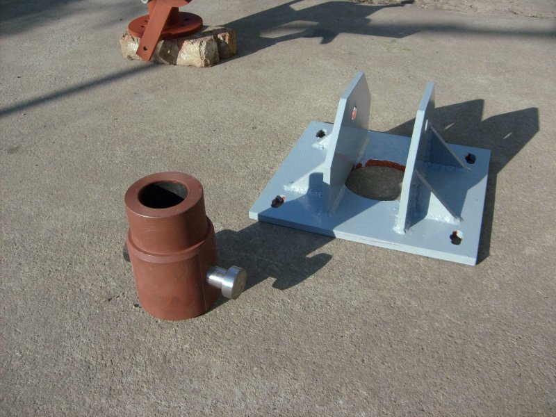

A szélgenerátor már 95%-ban kész van, a lapátokat ragasztom és már állítom is. Kész van a beton talpazat is a billenthető talpal, feszítők, csörlő az állításhoz, árbóc stb...

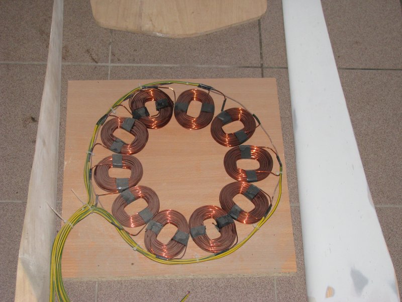

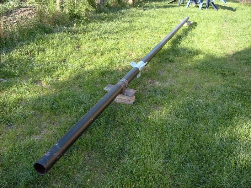

Itt van még néhány kép
Nagyon jól néz ki! Az utolsó képen, az a körülbelül 70 fokban megdöntött cső... az mi lenne? Már sok helyen láttam, de nem tudtam sehol sem kivenni, hogy oda majd mi kerül vagy, hogy annak mi a szerepe...

Amit láttál, az a viharvédelem része, arra kerül a farok, erős szélnél kitéríti a lapátokat.

Persze, holnap lefényképezem újra. Az építés Hugh Pigot - remélem jól írom - rajza alapján készült, hársfa lapátokkal. A terv volt a fórumon, de ha kell előkeresem és elküldöm. "Normál" szélben 500W a telj. de elvileg - tekercselő a szakmám

A Hugh Piggot féle leirásban(pdf) többek között,van egy olyan táblázat is,ahol megadja a tekercsek adatait,feszültség fügvényében,12,24,48,Voltra,+a szükséges tekercshuzalok átméröjét is.A teljesitményt a tekercsek + a mágnesek száma határozza meg.A szükséges teljesitmény szerint elkészitett tekercseket kirakod körbe,egymás mellé,egy nagyobb kartonlapra,és az ezek szerint megrajzolt kör lessz a mágneseknek szükséges tárcsa átméröje.A tárcsák vastagsága a növekvő teljesitménnyel nöjjön,de max,1O-12 mm-nél ne legyen vastagabb.(többek közt a tul nagy suly miatt is).
Lehet, hogy utólag szükséges módosítani a tekercsek menetszámát, mert a Hugh Piggot féle leírásban 140-150-es fordulatra vannak méretezve, de van ahol csak nagyon ritkán érné el ezt a fordulatot. Lehet, hogy nálam is így lesz, majd a próba eldönti.
A 8mm-es tárcsák a mágnesekkel (16) kiöntve nálam egyenként kb 5kg-ot nyomnak. Mindenestől lapátok nélkül az egész generátor kb 17kg lesz.
Ahogy fano is írta a 70 fokban megdöntött csőn a faroklapát nagy viharban be tud csukódni, igy a rotor kifordul a szélből. Ez akadályozza meg, hogy szétrepüljön. Méretezése nem egyszerü (én nem is tudom), ezért itt a leírásra támaszkodtam. Aztán majd a próba (ami már élesben megy) eldönti, hogy kell-e még módosítani valamit rajta.
Én is átnéztem azt a hugh pigot féle tervet, de nem értem, hogyan fordul ki, valaki elmagyarázná?
Ha nem lenne faroklapát, akkor a rotor átfordulna a másik oldalra. A faroklapát tartja az egyensúlyt egy bizonyos szélerőig. Mivel a farok el tud fordulni a megdöntött csövön, a szél egy bizonyos erő után legyőzi az elfordításhoz szükséges erőt (ami a faroklapát súlyától a hosszától és a forgástengely dőlési szögétől függ). Mivel a forgástengely meg van döntve a farok szára pedig vízszintesen van ráhegesztve, becsukódáskor emelkedésre kényszerül.A saját súlya állítja vissza alaphelyzetbe.
Nem tudom érthető volt-e?
Találtam képeket, amit valamikor már belinkeltem. Talán ebből érthetőbb...
Tehát ha egy erős széllökés éri, akkor a lapátok kitérnek, így a faroklapát fel kell emelkedjen, tehát akkor a faroklapát nincs rögzítve, csak a gravitáció tartja abban a 70 fokos csőben?
Így van. De lehet alulra egy biztonsági zárást csinálni, nehogy tényleg lekapja a vihar.

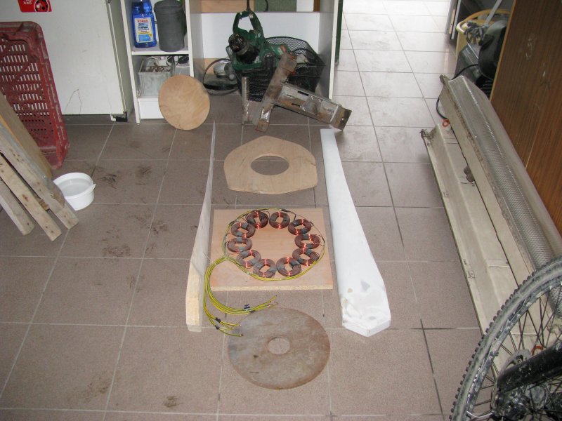

A képek. Sajnos, már kissé poros a cucc, plusz a költözködés is megviselte. De már mintha látnám a fényt az alagút végén
![]() A fehér színű lapát festésre szórógittel előkészítve. A fura lekerekített háromszög alakú tárgy közepén lyukkal NEM wc ülőke ![]() |
