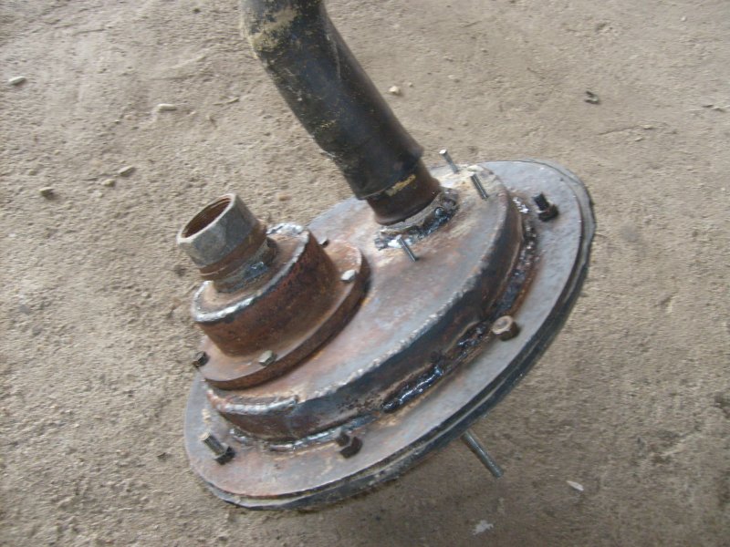

memrán?? van jobb. centrifugális szivattyú.
leengedsz a kútba egy lábszelepes csövet, vagy szimeringgel, vagy úgy, hogy tudjon forogni. a cső tetején csinálsz egy V-t formázó csöidomot. ha ez a V forog akkor felszivja a vizet és egy körkörös vájuba nyomhatja. ha nagy a V átmérője, akkor relative lassu forgás is elég. szélkeréknél ideális.

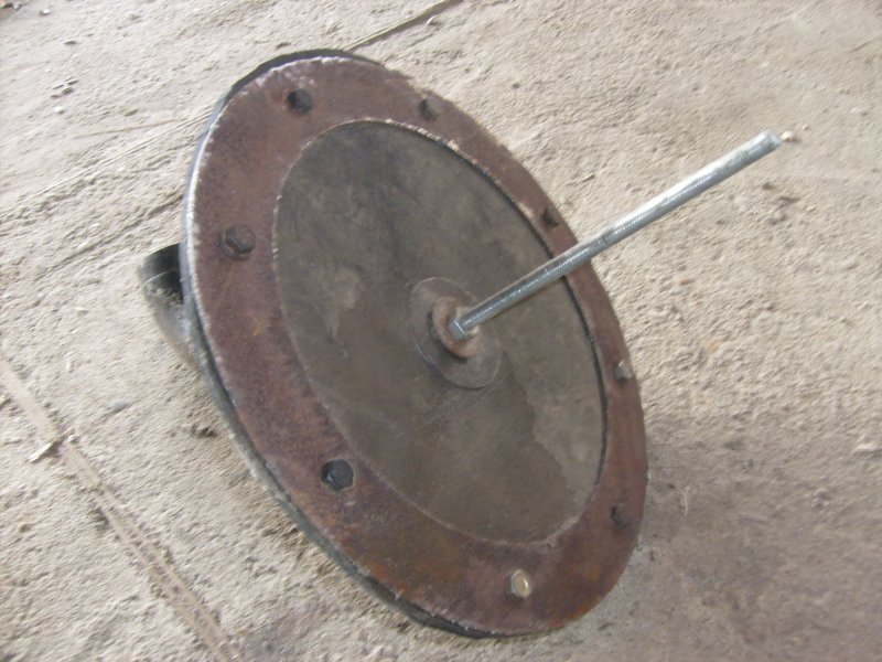

Szövetes gumilapból van a membrán és kb 4 mm vastag.Estére lessz fotó mert töltöm a ceruza aksikat
Kipróbálhatnád egy rossz mosógép szivattyúját is.
Köszi az ötleteket , de maradnék a membránosnál, mert az egyszerű , és mások is ilyet használnak .

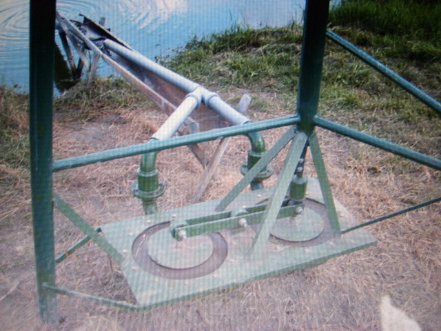

Küldök neked egy képet, de lehet, hogy már láttad. Szerintem a legjobb megoldás a membrán szivattyú. Én is gumilappal fogom elkészíteni tavasszal, csak kisebb méretben.

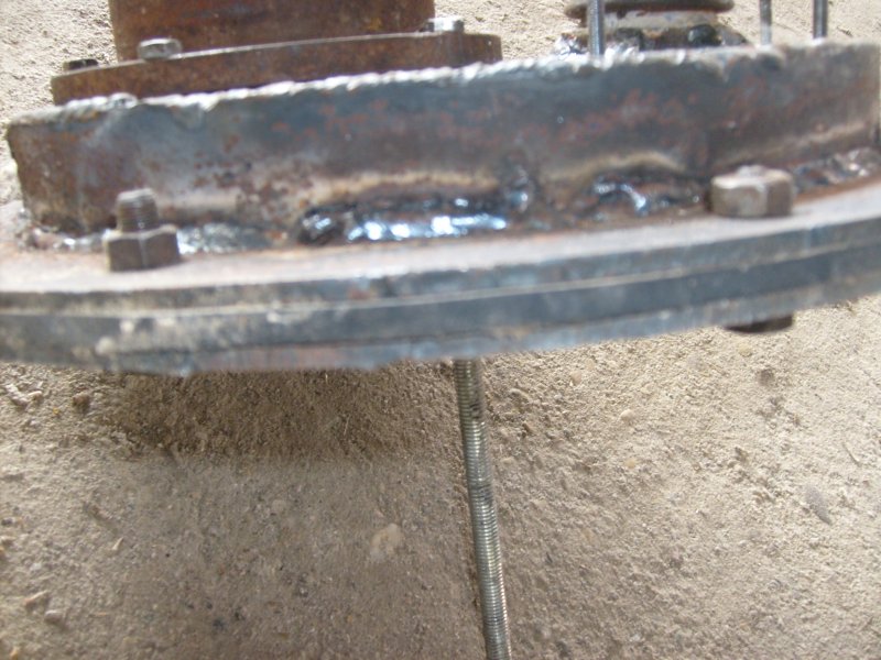

Ami még fontos az az hogy a membrán szivattyú felkapja a vizet a kut aljából is ha hosszabb szélcsend alatt elengedne a lápszelep. Viz nélkül kissebb kompresszornak is jó lehet ![]() Készülnek a csapágyházak és remélem 1-2 héten belül máz termel egy kis vizet is a halastóba.

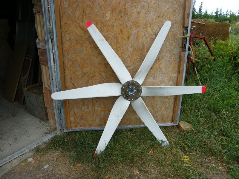

................. A propeller. Ahhoz hogy a szélből jó szintű nyomatékot adjon, figyelembe kell venni a szélsebességtartományt, és a kívánt fordulatszám tartományt. És akkor elérkeztünk a repülőgép légcsavartervezés elmélethez. Minden rg. tipusnál (függ a max. seb.-től és a fordulatszámtól) más más az ideális forma. Minél nagyobb a sebesség, annál nagyobb az ún. légcsavar állásszög. ekkor viszont kisebb sebességnél jókora motorteljesítmény szükséges. fordított esetben, tehát kisebb állásszögű propcsinál kis sebességhez kisebb teljesítmény is elegendő, viszont kisebb az elérhető max. seb. egy adott sebesség fölött már nagy motorfordszám és a légcsavar szinte fékezi a röpcsit. Kezd légellenállása lenni, további húzóerőt már nem termel. ....... Ezért van az, hogy a "drágább" repcsiken menet közben állítható állásszögű a propeller. Fontos még a légcsavar formája is persze, nem véletlen, hogy egy-egy tipust szabadalom véd. Tőben nagyobb az állásszöge, a lapátok vége felé csökken, a kerületi sebesség miatt. ........... Remélem hozzájárultam valamivel a munkátokhoz.
Köszi a képeket. Weend ,ez már ipari méretű. Dobo neked 1 szivattyús lesz, vagy dupla ? A lábszelep víz elengedéstől annyira nem tartok ,mert egész télen nincs használva a kút , tavasszal felöntöm a szivattyút és már megy is, a csőből nem folyik el a víz.A csapágyházakról is tehetnél fel képet ,mert kíváncsi vagyok.

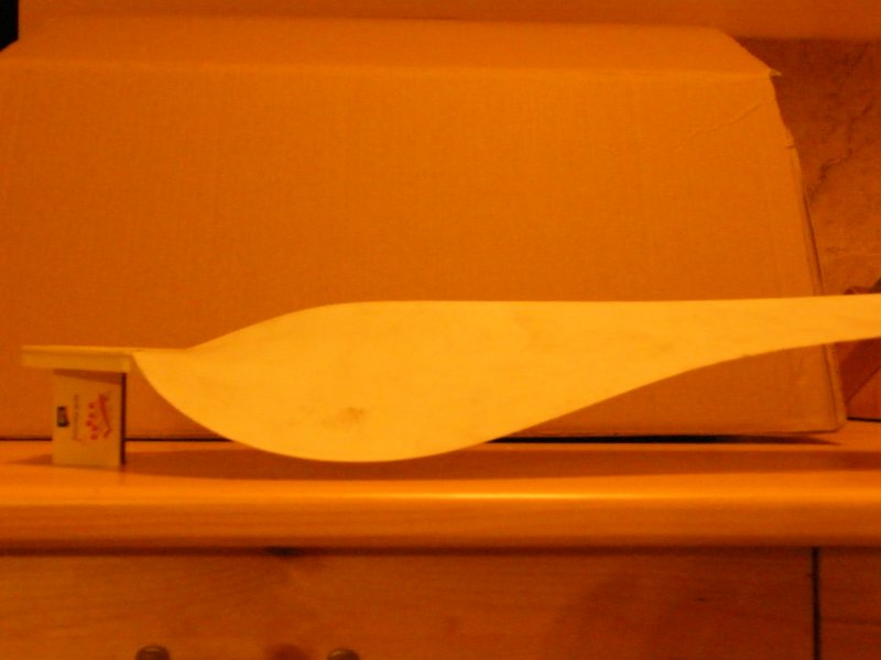

Említetted múltkor, hogy van leszerelt generátorod. Gondolom, akkor van lapátod is lent. Nem kattintanál nekem egy pár, jól látható fotót az egyikről? Kíváncsi lennék a formájára. ![]() Köszi.
Vannak korábbi képeim nézd meg hátha jók:
meg ezek:
Köszönöm, érdekesek a képek. Milyen anyagból lehetnek? Van szárnyprofiluk?
Valami műanyag szerűség.... "Van szárnyprofiluk?" Ezzel mire gondoltál?
Ha keresztirányban ketté vágnád, mit látnál elnyújtott téglatestet, vagy szárnyszelvényt.
Bocs de lehet hogy nem értem.... ha arra gondolsz hogy az lapát anyagvastagsága egyenletes e, akkor nem, mindenhol más az anyagvastagsága, lehetetlen lenne leírni hogy hol mennyi és milyen mértékben változik. Esetleg ha valamelyik fotómon berajzolnád hogy mire gondolsz?
