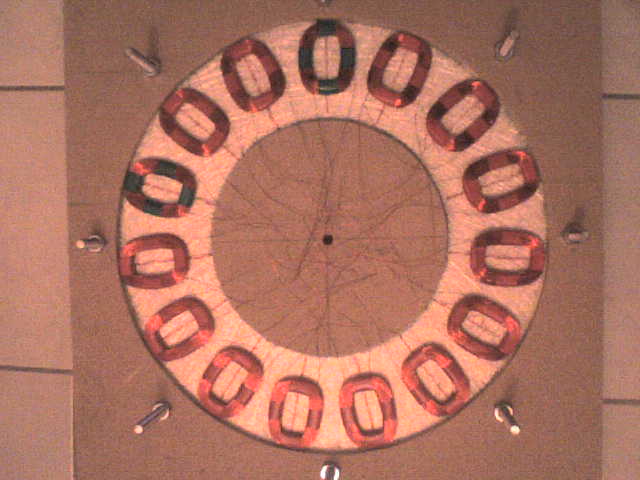

Eddig szervomotorokkal kisérleteztem már több alkalommal több embernek felajánlottan hogy valaki csináljon "egy jó"légmagost és hasonlítsuk össze.Mivel senki sem lépett ezért ugy döntöttem az oladolon leirtak alapján csinálok én de a teljesítménye egy nagy nulla.Segítsetek hol lehet a gond.Tárcsánként 14 db 10X20X40 neo mágnesek 16 db tekercs egyenként 2X0,8 huzalbol 55 menet a tekercsek egyik vége csillagba kötve másik vége kétutasan egyen irányítva (külön-külön)A tárcsa 300mm átmérőjű a két tárcsa(mágnesek) távolsága egymástól 20mm a tekercs 11 mm vastag.Kézzel megtekerve 1-2 voltot ad üresen.Kevés a fordulatszám?Nagy a légrés?Ezen a fordulaton a szervo motor üresbe többszörösét nyomja.

Szerintem az 55 menet a bibi! Amit én félbehagytam az ha jól emlékszem 140-150 menetes dupla szálas (2x0,8mm), az már elég jól muzsikált kézzel forgatva is. (a 11mm tekercs vastagság is lehetne kevesebb, de még elmegy). Talán felírtam ide a fórumra akkoriban az adatokat, csak olyan sz.r ez a kereső.....

lehetséges hogy kevés a menetszám de az oldalon ez már 24 V ra volt irva.de probának ha nem lesz más ötlet átkötöm ugy hogy ne 2x55 hanem egyszer 110 menetlegyen.

Az 55 menetet én írtam, de lehet, hogy elsiklott a figyelmed egy fontos dolgon: 4db! 55 menetes tekercs sorba kötve, azaz 220 menet 24V-ra. Ráadásul ezek(3×4 tekercs) csillagba kötve, így a csillagkapcsolás is emel feszültséget. Ezért ha a tekercseket külön külön egyenirányítod 250 menet is kell. Ezeket nem légből kaptam, meg van építve és kipróbát. A próbáról készült videót is belinkeltem.
ez már megoldásnak tünik,mivel nem öntötem ki fixre a tekercseket könnyű szerrrel kidobok 4-et igy 12 lesz és tudom ugy kötni ahogy mondtad,vagy 4 fázisura megcsinálni.Neked hány mágnes van egy tárcsán?
Egy tárcsán 16 mágnes van, a tekercseket 9mm-esre csináltam, kiöntéskor 10 lett belőle. Összeszerelve kb 11mm légrés van a két szemközti mágnes között.
Amugy én is kíváncsi voltam annak idején, hogy 1 tekercs mennyit termel. A kiöntött állórészt 0.8mm es fúróval megfúrtam ott, ahol egy tekercset is tudok mérni. Ugyan azt az eredményt kaptam mint te (kb 2V 55 menetre).

Hát, nem tudom ki mit szól hozzá amikor egy tekercs belsejében ellentétes irányú mágneses erővonalak vannak?
Igen, túl közel vannak a mágnesek. Régebben írtam is, hogy legalább a szemközti mágnes távolságának a kétszerese legyen.

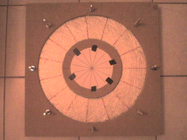

Készül a légmagosom. 15 tekercs, 3 fázis, 5 sorbakötve majd 3 egyenirányítóval egyenirányítva. 20 db mágnes / tárcsa. A mágnesek 40x20x10 mm-esek. A mágnes tárcsa átmérője 380 mm lesz. Íme a pár kép a sablonról és a tekercsekről: |
