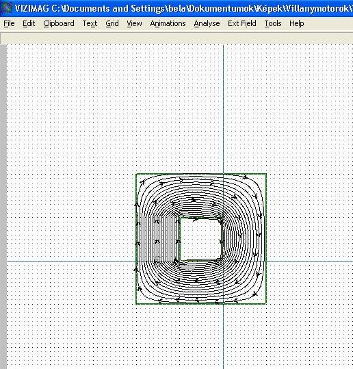

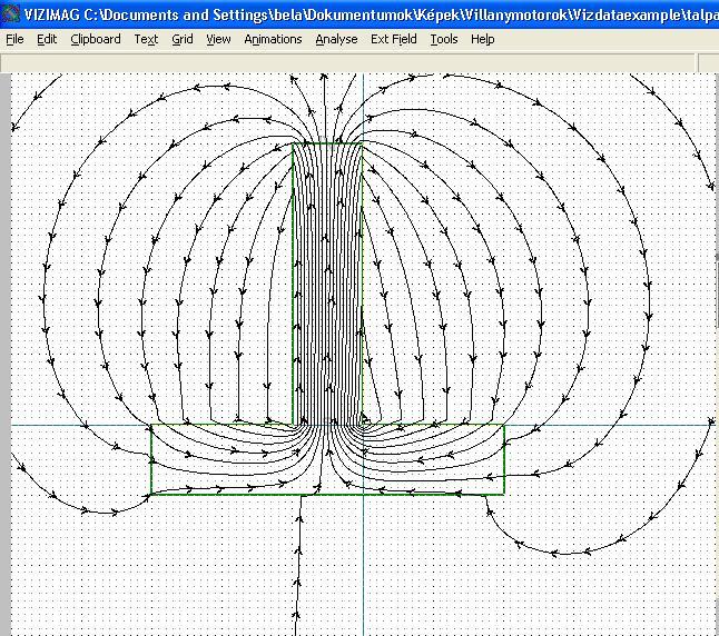

Az alábbi Vizimaggal készített összeállításokon bemutatom, mit művel a mágnes, ha segítünk neki:
Talpas nevezetű képen 2X magasságú mágnes tapad egyik pólusával többszörös szélességű vasdarabhoz. A mágnes törzsében, ami gyárilag homogén 1,4 T-re lett fölmágnesezve, az erővonalsűrűség maximuma 1,3 T, de a felső széle felé 0,7-ig is lemegy.
Talpas2 nevezetű képen 4X magasságú mágnes tapad egyik pólusával többszörös szélességű vasdarabhoz. A mágnes törzsében, ami gyárilag homogén 1,4 T-re lett fölmágnesezve, az erővonalsűrűség maximuma 1,32 T, a felső széle táján 0,68-ig megy le.
A levegőben szétterülő szórt mágneses tér miatt az egymásra rakott mágnesek ereje bizonyos mértékben összeadódik. Ennek az eredménynek sokszorosát érhetnénk el néhány vasdarabbal.
1X magasságú mágnestömb, ami ugye az oldal mérései szerint a leggyengébb eredményeket produkálta, zárt mágneses körben "korbe.jpg" teljes keresztmetszetében mindenhol 1,4 T-s értéket mutat, a körbezáró vastömbben a sarkokon sűrűsödéseket, kijjebb ritkulásokat mutat, de összességében a keresztmetszeten azonos erővonalmennyiség megy át, mint a mágnesben. Emiatt ha az "U"-ról le akarnánk választani "I" darabot, sokkal jobb eredményt kapnánk, mint a mérési elrendezések bármelyikében. A gyári adat 1,4 T. Táblázat szerint ez négyzetcentiméterenként pont 10-szer ekkora teherbírást jelent. 1,4 T = 14 kg teherbírás /cm2. A kört alkotó vas a kis mágneskockának segít megduplázni a teherbírását, mert ezzel kétszeres felületen érvényesül a teljes erővonalsűrűség, nem pedig az eredetinek csupán része, bár mint látjuk, teljesen nyitott mágneses kör esetén is sokra képes.

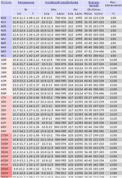

(#) erbe válasza erbe hozzászólására (») Dec 22, 2009 /
Módosítottam a hozzászólást, utólag tettem hozzá a táblázatot, közben az eredetileg hozzáfűzött 3 kép eltűnt.
Itt újra:
