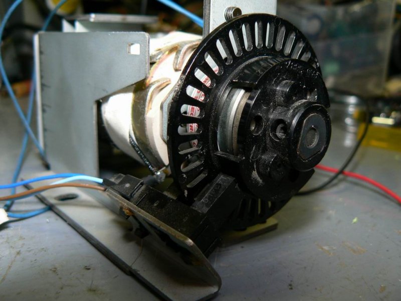

Én is szeretnék egy szélerősség-mérőt csinálni. Az én elképzelésem az lenne, hogy a mérő kanalak meghajtanak egy tárcsát amin van egy kis bevágás. Ez a bevágás elhalad ugye egy optovilla előtt és ez szolgáltat egy fordulatszámot. Ha tudjuk a tárcsa kerületét és megszámoljuk hogy egy másodperc alatt hányszor fordul körbe, akkor ki lehet számolni a sebességét. PIC-cel fel lehetne dolgozni a jelet és kijelezni, vagy PC-re továbbítani.
Ezt lehet akár továbbfejleszteni: külső, belső hőmérő, légnyomásmérő, dcf77 jel vevő, stb...
És kész az időjárás-állomás.
Szerintetek jó ötlet, vagy pihenjem ki magam rendesen?
(#) (Felhasználó 5823) válasza Tee hozzászólására (») Okt 17, 2009 /
Az alap jó lehet, csak nem egy lyuk kell hanem minnél több, hogy jó legyen a felbontás! Pl. ha kicsi a szél akkor nagyon lassan fordul és ritkán jönnek az impulzusok. Így nehezen érzékeli a kis sebességbeli változásokat!
(#) Tee válasza (Felhasználó 5823) hozzászólására (») Okt 17, 2009 /
Igen erre én is gondoltam. A mechanikai rész már majdnem kész van; tárcsának egy 22mm-es alátétet használok és azon még csak 1 bevágás van. Esetleg egy régi egérből kitermelt tárcsa? azon valamennyivel több van. Majd próbálkozom vele.
Az is jó, de inkább a nyomtatókban a motorok helyzetének és sebességének mérésére használt tárcsa kellene. Azzal együtt van egy optórés is.
Mindjárt csinálok egy képet!
(#) (Felhasználó 5823) válasza (Felhasználó 5823) hozzászólására (») Okt 17, 2009 /
Na elkészültem.
(#) Tee válasza (Felhasználó 5823) hozzászólására (») Okt 18, 2009 /
Igen ez pont jó lenne. A gyakorlati helyemen szedtem szét (engedéllyel!) 2db fénymásolót, de abban nem voltak ilyenek, legalábbis nem találtam, viszont huszonakárhány darab optovillát megmentettem belőle. Na mindegy, valami csak lesz.
Köszönöm a válaszokat!
(#) (Felhasználó 5823) válasza Tee hozzászólására (») Okt 18, 2009 /
Szivesen! Ez is fénymásolóból való! De elő lehet állítani egy kis furkálással pl nyáklemezből is (aztán lefesteni feketére). De ezt mindenki a saját fantáziája és lehetőségei szerint tudja megoldani.

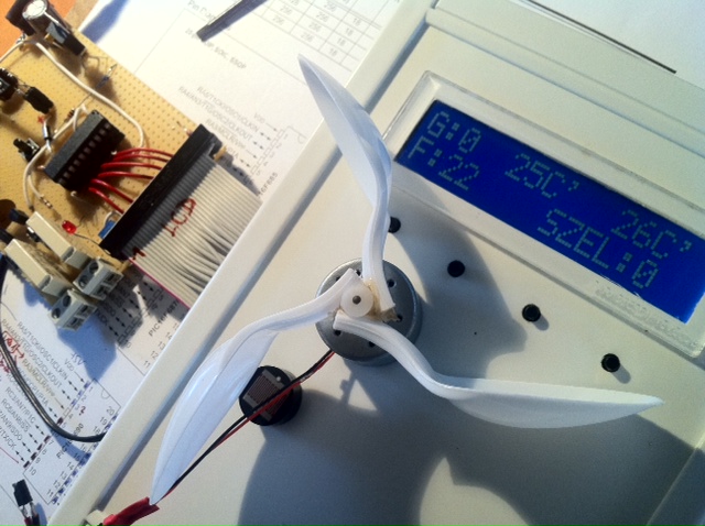

(#) kiskata válasza Medve hozzászólására (») Aug 16, 2011 /
Mini villanymotorból ...
Ami termel maxi fordulaton 5V-ot. (kanalak méretével bekalibrálni)
Rátenni egy PIC-re és ADC méréssel figyelni az értékeket...
Máris van egy 1024 felbontású szélmérő...
(#) Medve válasza kiskata hozzászólására (») Aug 16, 2011 /
Grat, ahhoz képest, hogy lány vagy. (?) Csak így tovább (Átoperáltak azóta?)
(#) kiskata válasza Medve hozzászólására (») Aug 17, 2011 /
Szőke vagyok ---> Nem hülye ! Szoktam mondani
(Madonnának is 140-es az IQ-ja)
Nagyom igyekszem beilleszkedni a férfiak társadalmába
Elkészítve pedig így néz ki...

(#) kiskata válasza Medve hozzászólására (») Aug 18, 2011 /
Muti!
Kép --> v2.0
