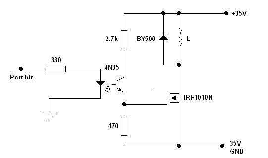

(#) petrancs hozzászólása Okt 12, 2010 /
Segítséget szeretnék kérni! Egy meglévő CNC gépemhez tervezek egy kiegészítést, amolyan pontozásos elven működő gravírozó fejet. A mechanika adott, a PC felőli vezérlés is, nekem a kettő közötti köztes elektronika a kérdéses.
A mechanika szíve egy elektromágnes, ennek tekercs ellenállása 0.9Ohm
0,8-as huzalból van tekerve, a menetszámot már simán elfelejtettem. Ennél többet nem tudok róla elmondani. 35V-on, 5A árammal lenne meghúzva, de csak a másodperc tized részére, tehát nem folyamatos áram, így elbírja.
LPT porton történik a vezérlés.
Kérdésem, milyen opto csatoló, aztán utána milyen kapcsoló elektronika, illetve ezt, hogyan illesszem az opto csatolóhoz. A sima reléhez képest nagy frekvencia intervallum és áram miatt (10-40Hz) én ilyen SSR relére gondoltam, de bármi egyéb egyszerű megoldás is érdekel, ami szempont: legalább 2x túlméretezéssel és megbízható legyen!
(Az SSR ára engem is elborzaszt...)
(#) lapose válasza petrancs hozzászólására (») Okt 12, 2010 /
Ha a 35V egyenáram, akkor normál optocsatoló plusz megfelelő teljesítményű FET, ha a 35V váltóáram, akkor optotriak plusz egy triak lehet a megoldás.
(#) petrancs válasza lapose hozzászólására (») Okt 13, 2010 /
Keresgéltem a neten és én is az első lehetőségre jutottam. (Egyenirányítás után egy 10000µF kondi fog kisülni)
Rajzoltam egy kapcsolást paintben... más kapcsolásokból összegyúrva. Mennyire lenne ez így jó?
(#) kadarist válasza petrancs hozzászólására (») Okt 13, 2010 /
A FET gate-source közé köss be egy pár kiloohmos ellenállást. Tranzisztorral egyszerűbben megoldható a kapcsoltatás: Bővebben: Link
(#) lapose válasza petrancs hozzászólására (») Okt 13, 2010 /
Igen, kell a gate source közé egy ellenállás, egyébként szerintem jó a kapcsolás.

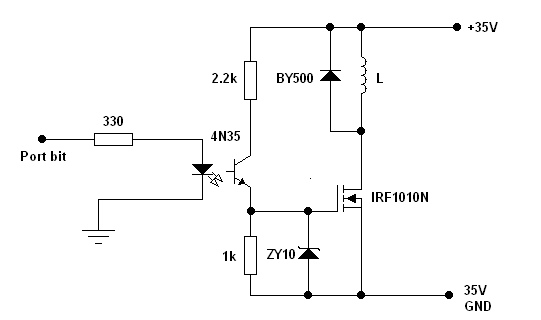

(#) petrancs hozzászólása Okt 13, 2010 /
Köszi az eddigi válaszokat!
Ez az ellenállás a "Vgs" beállításához kell?
Azért kérdezem mert alig értek hozzá, és így nehéz kikövetkeztetnem az ellenállás értékét.
Ha ragaszkodsz a FET-hez.... Nos, mivel a MOSFET gate-je szigetet, ezért nem fog áramkör kialakulni az optocsatoló tranzisztorkörében. Ezért is kell oda egy ellenállás. Meg azért is, hogy a gate-kapacitás ki tudjon sülni vezéreletlen állapotban, és így ki tudjon kapcsolni a FET.
Tranzisztornál nincsenek ilyen követelmények.
A gate source közé tett ellenállás a gate kapacitás kisütéséhez kell. Érdemes vele párhuzamosan kötni egy 12-15V-os zener diódát, hogy az UGS nehogy átlépje a maximális értéket.
(#) petrancs válasza kadarist hozzászólására (») Okt 13, 2010 /
Igen ragaszkodok, a nagy áram, és túlméretezés miatt.
Eképpen módosítottam:
:miaz:
Néztem az adat lapján ott +-20V ez az ami bántotta a szemem, megfogadom belerakok egy zenner diódát is! Köszi!
A 2.7Kohm-os ellenállásod túl nagy. Ilyen osztással csak kb. 5V lesz az UGS feszültség, ami kevés a FET teljes kinyitásához. Csökkentsd le 1-1.2Kohm-ra az értékét.
Így elvileg 10V-ra emeltem!
Így már szimpatikusabb..
