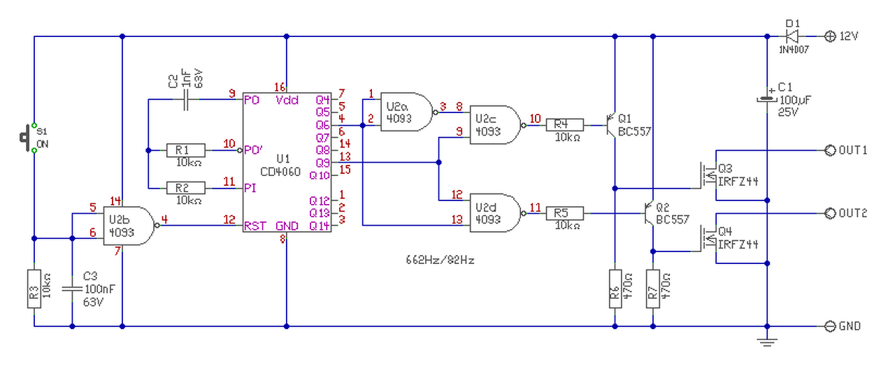

Amúgy elvileg van még valahol egy trafóm, ha valaki nagyon építeni szeretne. (Anno többet tekercseltettem) Meg lehetne összehozni egy PIC mentes áramkört is, mondjuk 556-os IC-vel, a horn hang fanoknak. Csak nem vagyok nagy szakértője az 556-nak, miképp kell összekötni a belsejében lévő 2db 555-öt, hogy a 660Hz-et 80Hz-el szaggassa a kimenetén. Utána már csak a végfokra kell tenni és nincs PIC programozás meg ilyenek. A hozzászólás módosítva: Aug 24, 2017
Én is tekertem 6 trafót. Nekem a lakásban megy, riasztóhoz, belső szirénának. Gipszkarton mennyezet felett vannak, kis rács van a tölcsér előt. Minden szobában van egy, plusz az előtérben. Azt nem tudom meggátolni, hohy a. Mélyen tisztelt betörő urak bejöjjenek, mert ha akarnak, ezek kibontják a falat, meg az ablakot is. De ha ezek a szirénák ordítanak, idebent nem pakol összenegy sem egy szeget sem.
Hello! Igaz nem 555, de hogy még is legyen egy "PIC mentes" kapcsolás. (Pufferek nincsenek rajta, az mehet a trafóhoz. De mehet bele, az IRF3205 is.)
Köszönjük mester! Ennek sokan fognak örülni.
Köszi szépen, meg is építem valamikor poénból!
