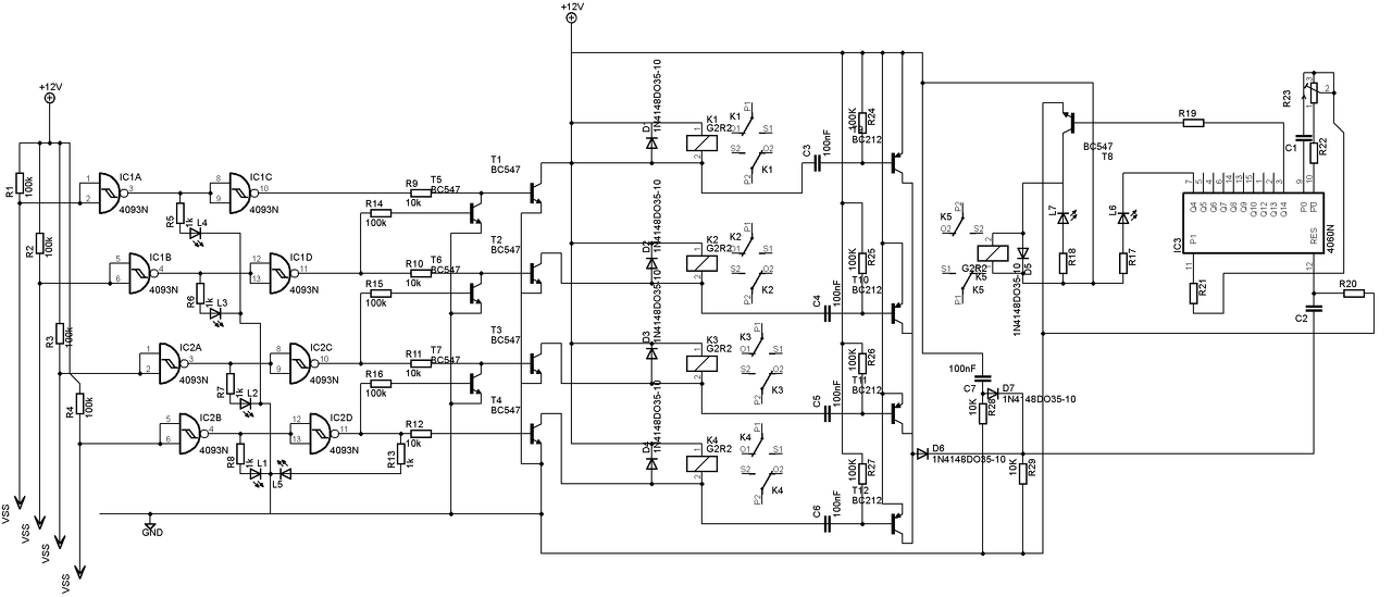

Hello! Nem egészen érthető. Mert jelenleg úgy működik a kapcsolásod, hogy ha a szonda a vízbe ér, akkor elejt a relé. Egyáltalán így szeretted volna? Mert mintha másról beszélnél.
De ha ez jó így számodra ahogy van, akkor csak pld. az IC2a 1-es lábát az IC2d 11-es lábához kell kötni. (Ha jól értem amit kérsz és ez a megoldás a Led jelzését is hatástalanítja.)
(#) McAdams válasza proli007 hozzászólására (») Szept 9, 2014 /
Helló! Az a cél ha nem ér vízbe egy szonda (mert lefogyott) akkor az ahhoz tartozó relé húzzon be de a felette lévők nem.

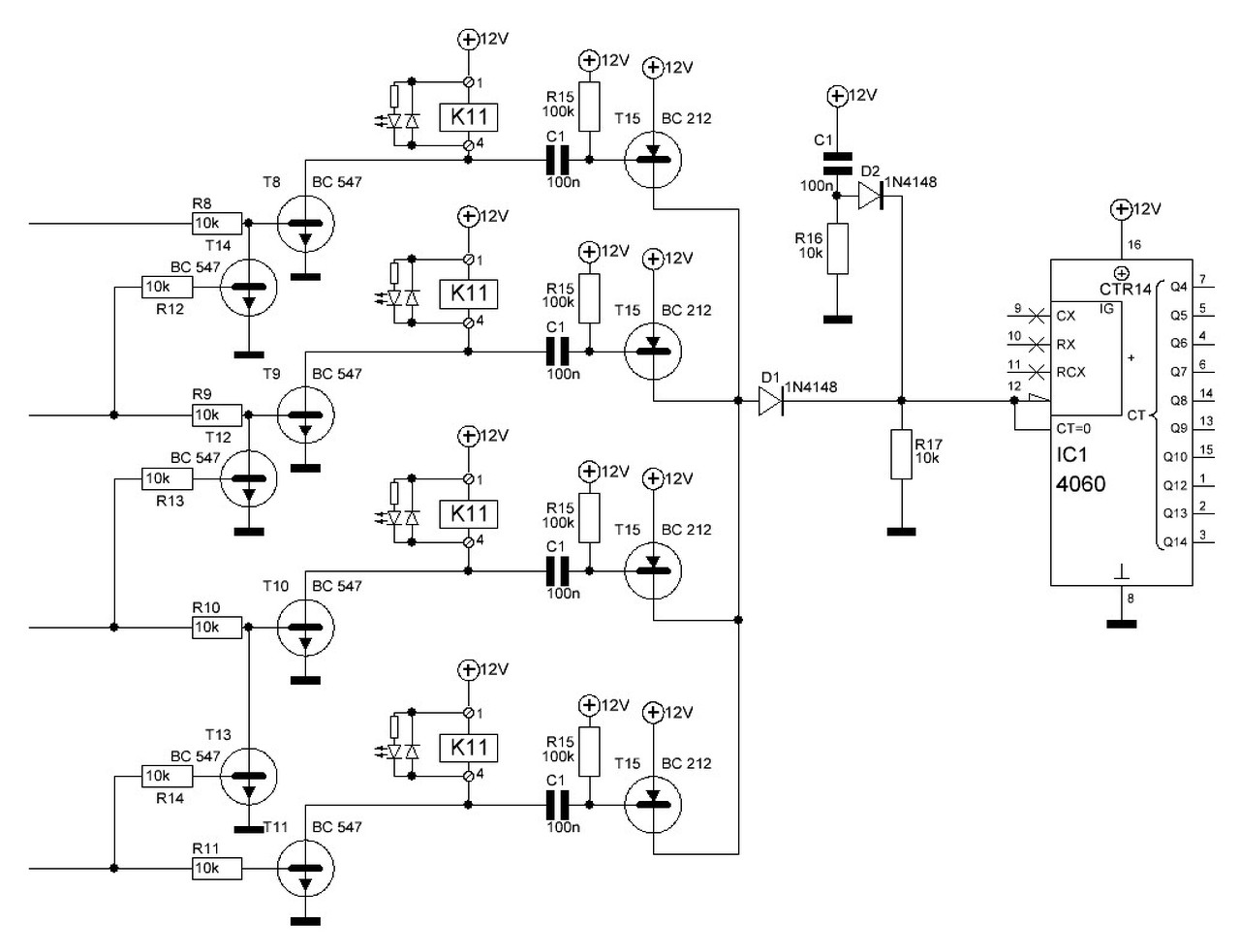

Üdv! Itt a két relé váltása közötti idő elég lehet ahhoz hogy egy 4060-al működő késleltetés kinullázódjon és újból számoljon?
(#) proli007 válasza McAdams hozzászólására (») Szept 10, 2014 /
Hello! Esetleg ha lerajzolnád, mire gondolsz, mert így csak értetlenül nézek.. De a Reset minimális hossza 30..60ns. Az elég gyors?

Persze összeüszkölök egy rajzot. De addig is.... Arra gondoltam, hogy mindegyik "szint" ugyan azt a késleltető áramkört használja, vagyis a relé betápjára van kötve párhuzamosan. Így nem csak az első szint "indulásánál" van késleltetés, hanem mindegyik között, hiszen a végleges terv az, hogy szintenként választható a parancsfunkció.
Nagyjából valami cd4060-al müködő dologra gondoltam. Kiindulásnak erre a rajzra gondoltam, de mindenre vevő vagyok

A CD4060-hoz, ha tápfesz indítású időzítést akarsz és ha a nagyon rövid táp kiesésre való újraindulást el akarod kerülni, megfelelő pufferkondi az IC tápjára kötve áthidalja a váltási időt.
Esetleg ajánlom még a kimondottan időrelékben is kedvelt CD4541 időzítőt.
(#) McAdams válasza elektroton hozzászólására (») Szept 11, 2014 /
Pont ez a cél hogy újrainduljon. Azon is gondolkoztam, hogy külö betápot kap az áramkör de akkor a Reset-et kellene egy pillanatra "megütni", gondolom egy kapuáramkörrel menne is..... De mint mondtam én csak 2 hónapja fodosom a pákát!!!!
(#) elektroton válasza McAdams hozzászólására (») Szept 11, 2014 /
Mindenféleképpen jobb lenne ez esetben ha a reset lábat müködtetnénk, pl. élindikátoros "vagy" logikával. Gondolom ez most Neked még "kínai", próbálok később rajzot is küldeni.
Eléggé....de Kvs értékeket én is tudnék emlegetni Csak hogy én is mondjak valami szakmait Köszi szépen! Addig is utána nézek....
Egy lehetséges megoldás tranzisztorokkal. Ha bármelyik relé meghúzásra kerül, egy törlő impulzus is kialakul a cd4060 részére. Nem biztos, hogy tranzisztorokból építeném meg, inkább cd4093 IC-vel, sőt inkább építgetés helyett programozható relét használnák, pl. Zelio, APB, SRrelay APB

Integráltam a rajzodat. Jól csináltam?
u.I.: egy két érték még lemaradt de pótlom!
A hozzászólás módosítva: Szept 11, 2014
A C2 és R20 lehet, hogy felesleges, de lehet, hogy így is működik. Különben meg a puding próbája az evés.
Ahogy mondod! Kíváncsi leszek hány próbapanelre fér el :-O Szerintem a hétvégén megcsinálom. Köszi a segítséget!!!!

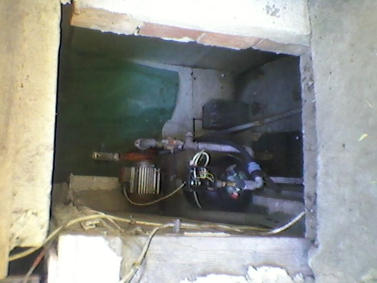

Mitől szorulhat a szivattyú? Szóval mondjuk mínusz tizenakárhány fokban nem fagyott be, most pedig csak -3 van. Ha bekapcsolom, csak halkan zúg. Ezt a csodás és jól kivehető képet találtam róla.
(#) elektroton válasza gyulank hozzászólására (») Jan 8, 2015 /
Mikor járt utoljára? Próbáltad már a ventilátor lapátnál megforgatni, hogy tényleg szorul-e? Esetleg tönkrement a kondenzátora vagy a bekötése szakadt.
A kép nincs elforgatva 90 fokkal?
(#) gyulank válasza elektroton hozzászólására (») Jan 8, 2015 /
De el van. Nem tudom, mikor járt, de arról használom a vizet, úgyhogy eddig működnie kellett.
(#) gyulank válasza elektroton hozzászólására (») Jan 9, 2015 /
Meg volt lazulva a kábelrögzítő csavar, és lötyögött a kondi csatlakozó rajta. A másik a gépen is fordítva volt, de ez a gépen jól áll. Nem tudom, miért fordult meg.
