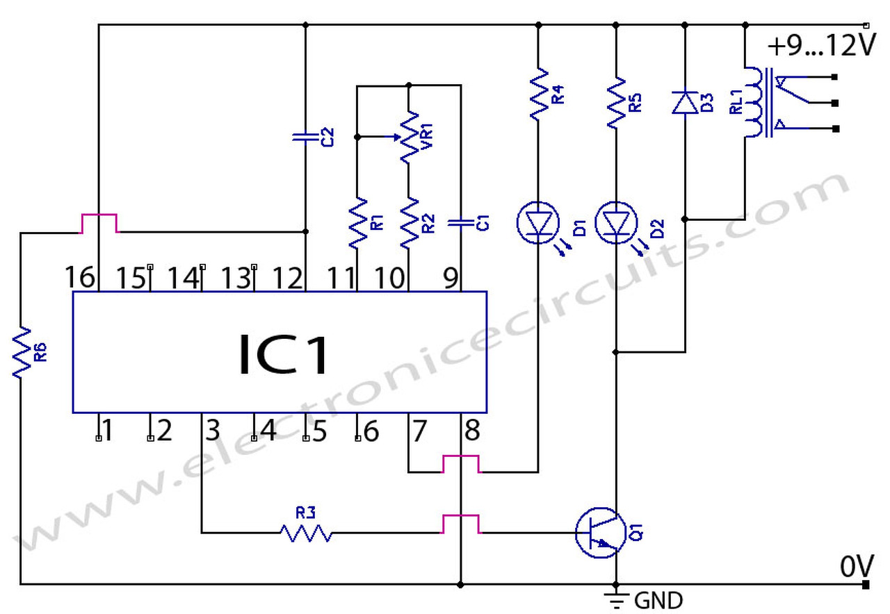

Üdv! Itt a két relé váltása közötti idő elég lehet ahhoz hogy egy 4060-al működő késleltetés kinullázódjon és újból számoljon?
Hello! Esetleg ha lerajzolnád, mire gondolsz, mert így csak értetlenül nézek.. De a Reset minimális hossza 30..60ns. Az elég gyors?

Persze összeüszkölök egy rajzot. De addig is.... Arra gondoltam, hogy mindegyik "szint" ugyan azt a késleltető áramkört használja, vagyis a relé betápjára van kötve párhuzamosan. Így nem csak az első szint "indulásánál" van késleltetés, hanem mindegyik között, hiszen a végleges terv az, hogy szintenként választható a parancsfunkció.
Nagyjából valami cd4060-al müködő dologra gondoltam. Kiindulásnak erre a rajzra gondoltam, de mindenre vevő vagyok

A CD4060-hoz, ha tápfesz indítású időzítést akarsz és ha a nagyon rövid táp kiesésre való újraindulást el akarod kerülni, megfelelő pufferkondi az IC tápjára kötve áthidalja a váltási időt. Esetleg ajánlom még a kimondottan időrelékben is kedvelt CD4541 időzítőt.
Pont ez a cél hogy újrainduljon. Azon is gondolkoztam, hogy külö betápot kap az áramkör de akkor a Reset-et kellene egy pillanatra "megütni", gondolom egy kapuáramkörrel menne is..... De mint mondtam én csak 2 hónapja fodosom a pákát!!!!
Mindenféleképpen jobb lenne ez esetben ha a reset lábat müködtetnénk, pl. élindikátoros "vagy" logikával. Gondolom ez most Neked még "kínai", próbálok később rajzot is küldeni.

Egy lehetséges megoldás tranzisztorokkal. Ha bármelyik relé meghúzásra kerül, egy törlő impulzus is kialakul a cd4060 részére. Nem biztos, hogy tranzisztorokból építeném meg, inkább cd4093 IC-vel, sőt inkább építgetés helyett programozható relét használnák, pl. Zelio, APB, SRrelay APB
