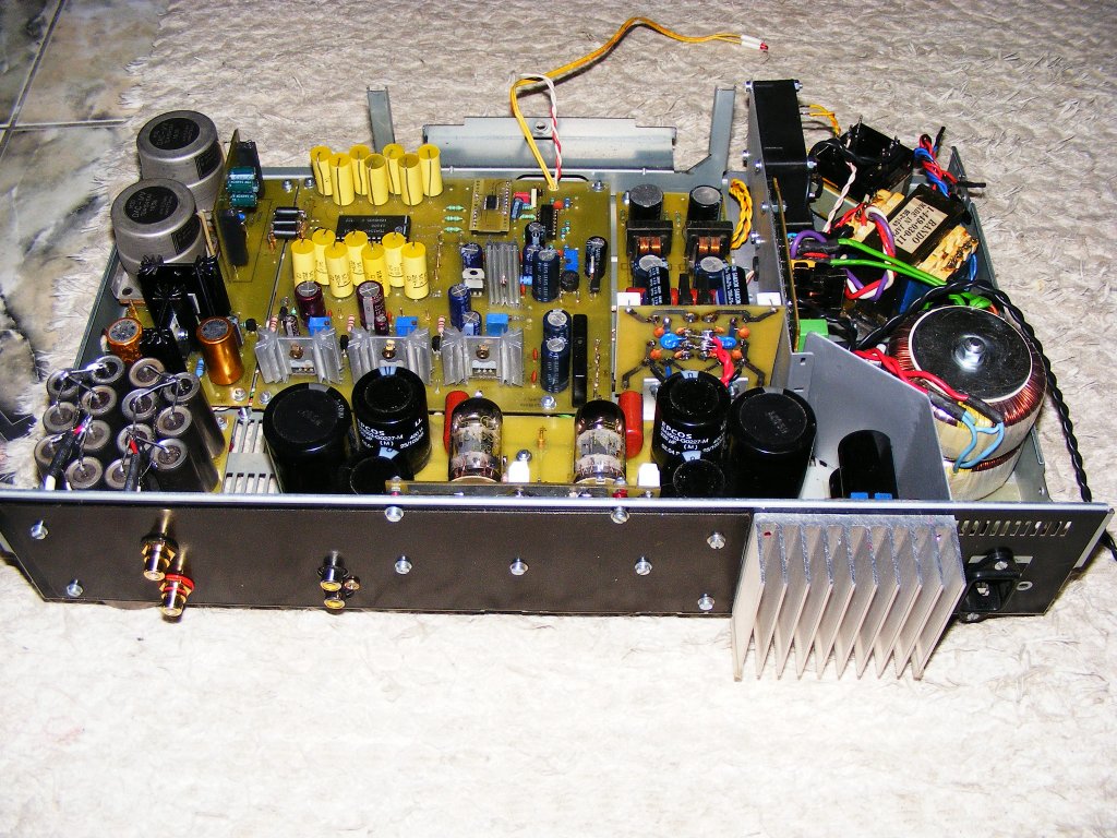

Elkészültem végre a TDA1541A-s DAC-al. CHZ és petemazi sokat segített, hogy összeálljon a gépezet. Szinte minden elsőre indult. Viszont az offset áramkörrel sokat szórakoztam mire úgy működött ahogy kell. Nálam ECC85-el tettszik a legjobban de E88CC-vel is szépen szól. A 6N6P valamiért nem jött be. Még az előlap tervezés alatt van, de a belsejéről van egy pár képem.
Még több kép
Több mint félelmetes , nekem ez csak álom .
Szemet gyönyörködtető darab!
Köszönöm a dicsérő szavakat! Közel fél évig készült de megérte.
