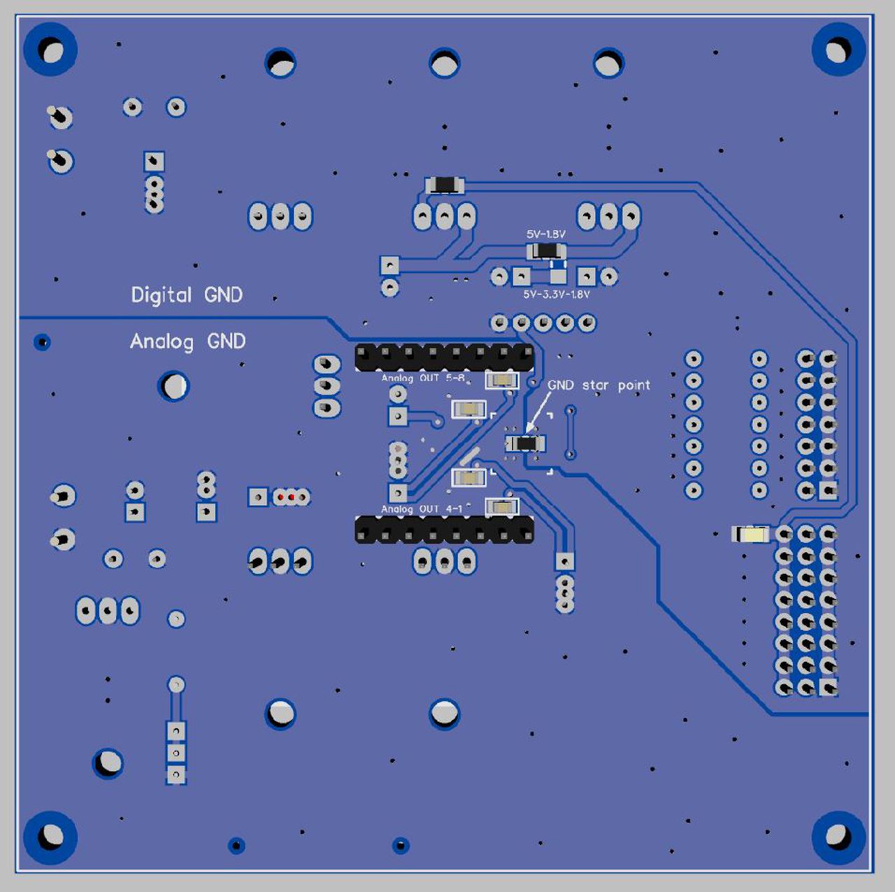

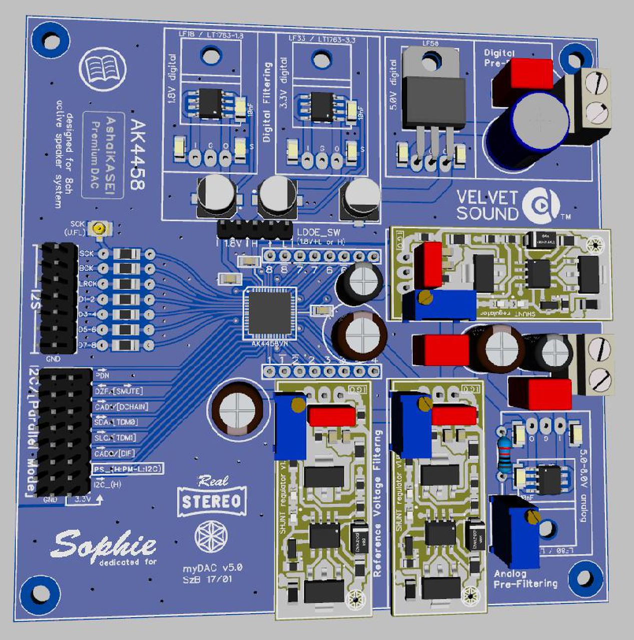

(#) csigabiga1 hozzászólása Feb 8, 2017 / 1
Ahogy korábban írtam, letettem az ES9016 IC-röl a gyártó elfogadhatatlan hozzáállása miatt. Helyette az AK4458-assal alakul az új DAC...

(#) csigabiga1 hozzászólása Feb 24, 2017 / 1
Lassan összeáll....

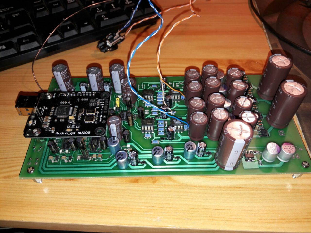

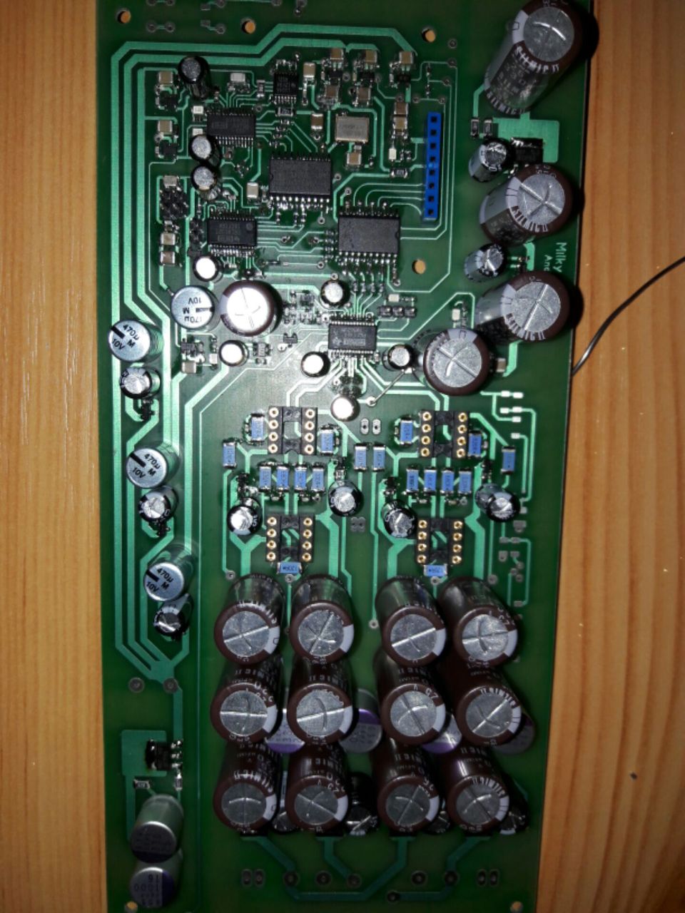

(#) gordonfreemN hozzászólása Márc 12, 2017 / 2
Elkészült a DAC-om. PCM1794-gyel teljesen egyedi tervezés 4 hónap adatlap és egyéb infó bogarászása. Van rajta DIR9001 SPDIF-re aszinkron ujraórázva és xmos usb. Időzitett kikapcsolást még fontolgatom ez mindenképp külön panel lesz. A kimenetet szerencsére némitani nem kell bár ráterveztem a panelre.
Egyedi, 120dB+ tápszűrés, Elna RFS ésROA kondik IC-s IV konverter stb.
A hangja... hát ez szubjektiv vélemény lenne ugyis de ha bárkit érdekel hallgatózni lehet

Pedig valamit mégis írhatnál. Beváltotta a reményeidet? Milyen az eddigi dolgaidhoz képest? (Nem költöi körülírásra lennék kíváncsi hanem rövid tárgyilagos jellemzésre...)
(#) gordonfreemN válasza csigabiga1 hozzászólására (») Márc 21, 2017 / 1
Tiszta részletező hang, remekül kottázható mélyek, a szinpad szélesebb lett.
Szerintem sokat elárul a minőségéről egy cuccnak ha meghallgatsz egy komolyzenei koncertet vagy szoktam ezt a Nightwish-sel is tesztelni. Előtte zagyvaság volt a Nightwish most sokat javult tisztult, hallhatóak lettek a részletek. Biztos lehetne még jobb is. Denonnal nem tetszett.
Nyilvánvaló, hogy egy Dave Brubeck jól fog szólni egy gyengébb cuccon is.
Van itthon egy SMSL sanskrit kinai csoda, árához képest jó hanggal, de nem szerettem (ezért épitettem). Volt nálam pár hónapig egy Denon DA300. Amennyiért azt megvehettem volna, annyiért épitettem ezt és nem csalódtam, azt a szintet megugorjuk gond nélkül. De akinek Denon van, annak ugyis az tetszik, mindenkinek a sajátja, lehet én sem vagyok objektiv e szempontból.

(#) csigabiga1 válasza gordonfreemN hozzászólására (») Márc 23, 2017 /
Köszi...
A Nightwish nem az én stílusom, inkább az elöbbi. Kérdeznék még pár technikai részletet:
- hogy van megoldva a tápellátás, milyen IC-kkel és milyen topológiával? (kondik terén látom jól bevásároltál SilmicII-böl)
- milyen kondi van a Vcom R, L elött? (egy kb. 10µF-sat tettél közösen?)
- milyen kondikat használsz a szürö tagban? (SMD...?)
- hogy van megoldva a kimeneti DC szürés és koppanásgátlás (ha egyáltalán van ilyened)?
A hozzászólás módosítva: Márc 23, 2017
(#) gordonfreemN válasza csigabiga1 hozzászólására (») Márc 23, 2017 /
RC szűrő + sima zeneres stab
10µF elna ROA 2x
Nincs dc szűrés se kopp gátlás. Mint irtam nincs rá itt szükség.

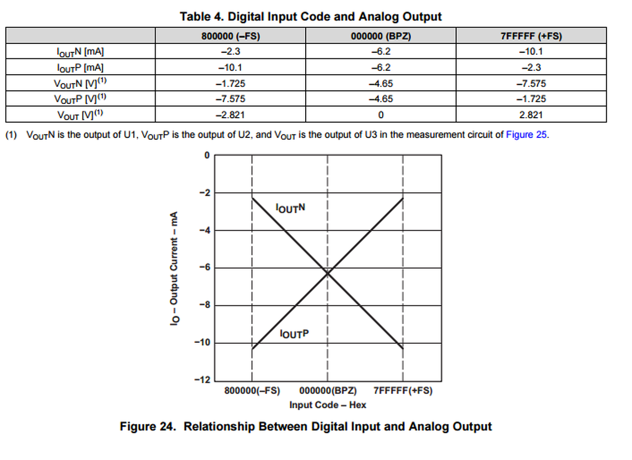

DC szűrés pedig kell, mivel ha jól emlékszem -6,7mA a DAC nyugalmi árama. Én lazán elhagytam, de csak azért mert az erősítőm bemenetén van RC tag!
Bekapcsolási késleltetés nélkül nekem kopog induláskor, ezért kellett tegyek hozzá.

DC szűrés pedig kell, mivel ha jól emlékszem -6,7mA a DAC nyugalmi árama: vagyis ezzel mit szeretnél mondani?
pcbway.com
Pedig érdekelne hogy lehet ilyen jó egy zéneres táp!
Azt hogy egyenáramot erősít az erősítőd ha nem teszel be egy kondit valahol.
A differencilál opa kibalanszolja a kimenetet, megmértem, 5mV az offset. Ez nem szabad hogy gondot okozzon. Állitásom látható a mellékletben is mely az adatlapból számazik.
De... nekem másik szokásom, hogy az erősitő bemenetére teszem a kondenzátort, igy a gond nem gond vagyis az, mert én személy szerint nem nagyon szeretem a kondit.

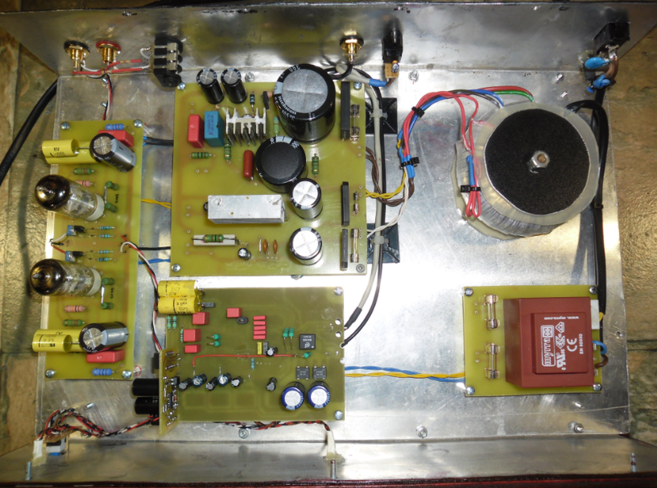

(#) sandor1632 hozzászólása Ápr 14, 2017 / 1
El készült az enyém is.
CS8416+CS4344C csöves bufferrel.
